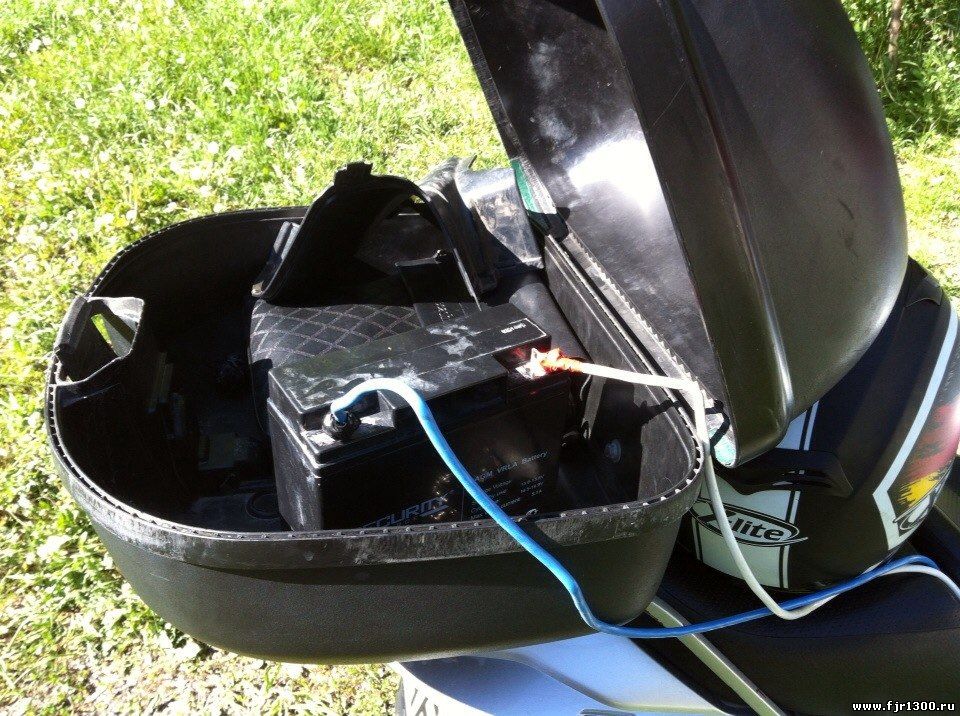

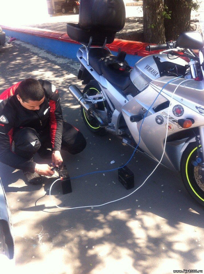

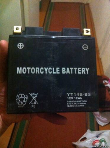

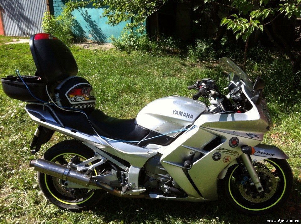

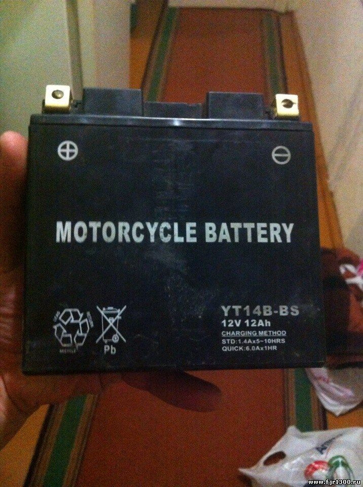

Позавчера с женой собрались прокатнуться в область ( около 100км). Утром мот завёлся без проблем ( к аккуму никогда вопросов не было) Доехали до магазина,на стоянке мот простоял чуть более часа на жаре,под палящим солнцем ( температура около + 30 ). При заводке одну секунду качнул насос и все погасло. Лихорадочные попытки завести мот не увенчались успехом,была абсолютная тишина. Вызываю мотоэвакуатор- сможет приехать только часа через 2. Звоню другу,приезжает на машине,добираюсь до аккума,прикуриваем от машины- отлично заводится и работает,отсоединяем провода-сразу глохнет. И так раз 5.( прикуривался последний раз минут 20 от работающего авто. Пока не подтвержённый вердикт-сдох аккум. Уезжаем на поиски боле-менее похожего мотоциклетного аккума,находит 17ач. Больше по размерам(по длине и высоте). Бегу в АБС электро за силовыми проводами и изолетной. Собираем эту конструкцию,стратер крутнул пару раз и все. Оказывается аакум новый разрядился,заряжаем от авто минут 15. Собираем опять,и вуаля! Стартер нехотя хрехтя заводит движок! Ставим аакум в кофр,(наиполезнейшая весч!!! изолируем контакты и мчу домой ( около 5 км) Доехал.Пару раз у гаража заводил мот,аккум взбодрился и теперь инергично крутится стартер.Фууух! Окончательный вердикт,за одну секунду умер аккумулятор! Так что ребят не ленитесь и проверяйте аккумуляторы на предмет старости! smile Моему было минимум года 3-4
