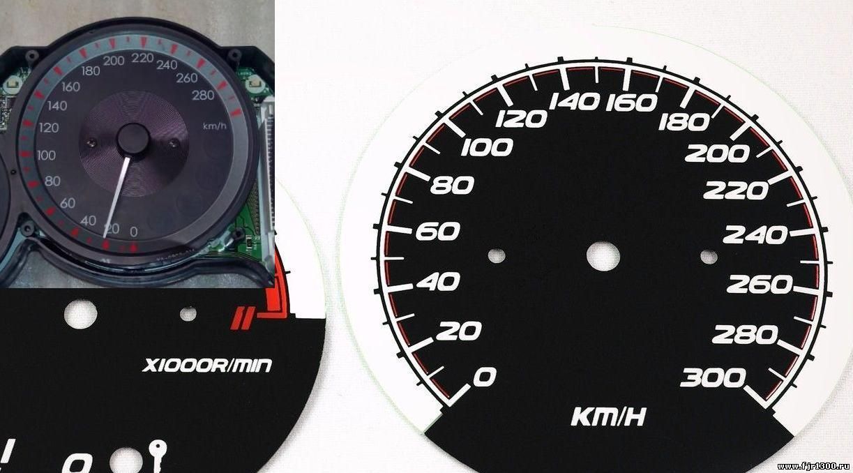

Я вот думаю, может у Романа перепрошиться, а в спидометр просто шкалу Европейскую раздобыть? Бюджетненько так получилось бы... yes
Тока не "колхозную", а родную..

lexa-rockerДата: Суббота, 14.02.2015, 13:07 | Сообщение # 26
Сообщений: 89
вот вариант http://www.ebay.com/itm....vxp=mtr
Сообщение отредактировал lexa-rocker - Суббота, 14.02.2015, 13:11
DимонДата: Суббота, 14.02.2015, 15:37 | Сообщение # 27
Сообщений: 65
lexa-rocker, Лёш, чё то... как то... не совпадос.
Правда это на 01-05, у меня 08 год
Прикрепления: 7961435.jpg (100.0 Kb)
Все будет хАрАшО!
Сообщение отредактировал Dимон - Суббота, 14.02.2015, 15:37
raider1300Дата: Суббота, 14.02.2015, 15:51 | Сообщение # 28
Dимон, 1. Брал 210 $ с доставкой-состояние идеальное,считаю нормально. 2. Накладные шкалы-на мой взгляд "колхоз",такому моту - стрёмно, кроме того два циферблата соеденены между собой... 3. Роману можно, но опять-же шкала спидометра (метрическая мелкая, плохо читается), а на форуме-же продаётся, если не рабочая,то хоть циферблат перекинешь... По цене всё тип топ. Ну на мой взгляд по крайней мере.
