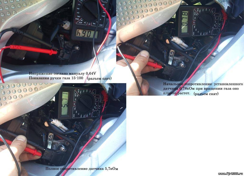

Устал ловить начало "схватывания" двигателя при откручивании ручки газа на малом ходу или при выходе из поворота, чтоб не получить пинок под зад. Пинок  хоть и не сильный, но очень не приятный, со стуком в трансмиссии. Проверил положение датчика 16-101. Открутил датчик и повернув его добился положения 13-99. Прокатился по гаражу и.... улучшения на лицо,  пока трудно говорить о реальных результатах т.к. дорога покажет, но двигатель стал мягче реагировать на ручку газа в начале ее хода. А т.к.  100% мне не нужно, а эффект окажется слабым, сверну датчик до 11-97, это у меня минимальное значение которое можно установить вращением датчика.
Сейчас порылся в мануале, и о настройке датчика есть немного информации. Причем ни о каких 16-100 там не указано.
Настройка заключается в контроле напряжения на разъеме датчике, плюс тестера на желтый провод, минус на черный/синий.
Включаем зажигание.
Вращением датчика добиваемся напряжения 0,63-0,73V
Затягиваем болты датчика моментом 3,5Nm
P.S. Сам я еще не измерял напряжение, но возможно правильнее устанавливать датчик в нужное положение на заведенном мотоцикле, ну и ли как минимум с заряженным аккумулятором.
т.к. низкое бортовая сеть может занизить реальные показания напряжения на датчике которые будут потом во время движения, с работающим генератором.
Все выше описанное приводится для модели  FJR1300AS  2007года.

AragornДата: Среда, 17.07.2013, 17:18 | Сообщение # 42
Сообщений: 220
Поездил с показаниями 13-99, чувство газа в начале хода ручки, стало намного приятнее.
На выходе с поворота пропал рывок (удар) да и при неспешной езде мотоцикл едет и набирает начальную скорость намного ровнее.  При сбросе газа, конечно стуки в трансмиссии присутствуют, но это плата за кардан и два редуктора.
Ручонки чесались и я передвинул датчик на 12-97, проехал по гаражу, мотоцикл поехал еще приятнее, т.е.  я легко контролировал мотор на маленькой скорости. Субъективно показалось что «нейтралка»  стала включатся  на меньшей скорости, а точнее точно меньше 5км/ч, у меня электошифт. Впрочем на какой скорости включалась «нейтраль» раньше  я не помню.
Снимал датчик полностью, для проверки его  работоспособности,  это подпружиненный  не разборный переменный резистор с равномерной линейной характеристикой, примерно 5,7кОм.  У меня он в отличном состоянии, сопротивление изменяется плавно и равномерно, не понимаю как за это можно просить  семь штук, ему цена рублей 500 максимум.
Сегодня решил с ребенком зайти в гараж и всё-таки сделать все по мануалу, а точнее проконтролировать  напряжение на датчике. Подключил тестер и выставил напряжение 0,7В в режиме диагностики значения показали 16-101, передвинул на 0,64В значения стали 15-100. Пока оставил так, сегодня настраивал с ребенком, по этому выехать возможности не было в субботу посмотрим как будет с этими значениями.
Замерять напряжение можно в любом режиме,  напряжение не изменяется даже во время пуска,  на заведенном,  заглушенном  с вкл. зажиганием, и в режиме диагностики, последнее очень удобно т.к. смотрим и напряжение и единицы положения ручки газа.
Щупы можно легко просунуть между проводами и уплотнительной резинкой,   для верности побрызгать WD не помешает.
