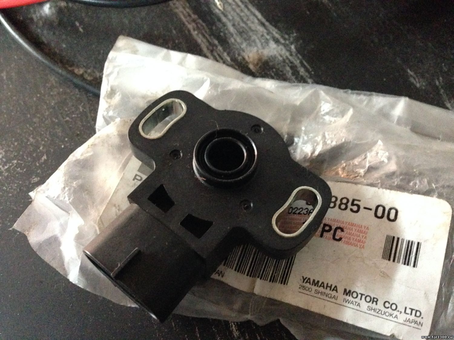

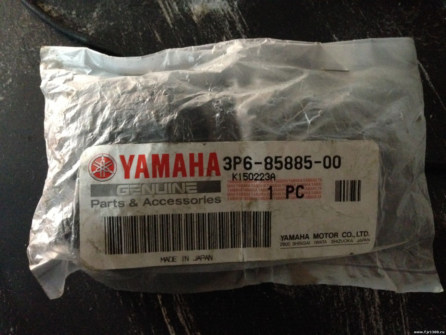

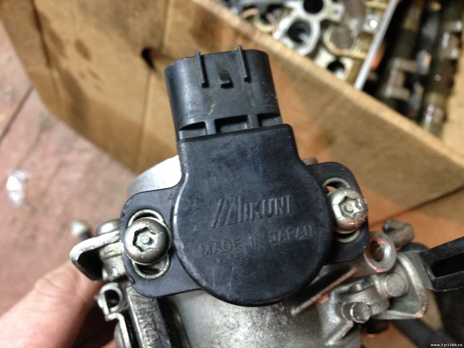

kezgikДата: Пятница, 25.03.2016, 22:52 | Сообщение # 78
Сообщений: 53
Отдавал за новый вообще на ебэй или партбилет за 195 уе. Сча цены праозможно припали. Отдам дешевле на 30 проц от теперешней цены, б/у думаю около 50-80
Прикрепления: 2114756.jpeg (180.8 Kb) · 5484371.jpeg (180.6 Kb) · 0158736.jpeg (153.7 Kb)
Сообщение отредактировал kezgik - Пятница, 25.03.2016, 22:56
kezgikДата: Пятница, 25.03.2016, 22:54 | Сообщение # 79
Сообщений: 53
Вот они
