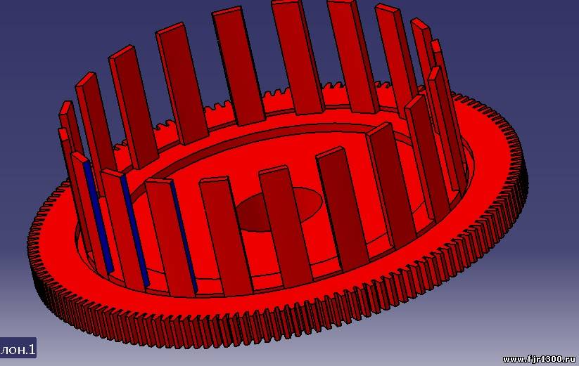

ZloijabДата: Пятница, 08.02.2013, 11:45 | Сообщение # 4
Озадачился вот каким вопросом, на корзине есть следы выработки от удара венцами дисков сцепления о пазы корзины(дцмаю все их видели у себя), сейчас придумал вот что, отдать фрезеровщикам корзину они снимут с поверхностей(синих по 0.1-0.15).
Возникло несколько вопросов.
1)стоит ли игра свеч, по деньгам(стоимость корзины)?
2)делал ли кто нибудь подобное?
3) есть ли смысл выравнивать плоскости, влияет ли это на работу узла?
ПС. эскиз корзины максимально упрощен для наглядности
Прикрепления: 4653255.jpg (137.8 Kb)
Сообщение отредактировал Zloijab - Пятница, 08.02.2013, 11:46

ZloijabДата: Пятница, 08.02.2013, 15:45 | Сообщение # 6
Спасибо, суть ясна, значит не буду париться, хотя следы от венцов не кислые, глубина порядка 0.07, причем как на ускорение так и на торможение
MarvikДата: Пятница, 08.02.2013, 15:57 | Сообщение # 7
0.07 (7 соток) или 0,7 (7 десяток) 7 соток это очень мало... 7 десяток это почти миллиметр. Если там 7 соток то по-моему не стоит париться из-за этого.
Сообщение отредактировал Marvik - Пятница, 08.02.2013, 15:59
ZloijabДата: Пятница, 08.02.2013, 16:10 | Сообщение # 8
7 соток, париться стоило пому что рубцы имеют четкие границы, Я предпологал что если фрикционы застревают в подобных рубцах, то сцепления начинает подлагивать.НУ ПОХОДУ ЭТО НЕВОЗМОЖНО) видел как товарищи пилят их напильниками, но это не мой профиль, узел все таки точный, и если проточить напильником пойдет перераспределение усилий в пакете,и станет только хуже
MarvikДата: Пятница, 08.02.2013, 22:46 | Сообщение # 9
Но тогда и установка во фрезерном станке в делительной головке должно быть тоже прецизионная, иначе если корзина будет бить на несколько соток, то все равно все получится не соосно, на самом деле можно и напильником, только нужно взять штангель соточный, электронный точить и мерять, чтоб все зубцы этой короны были одинаковой ширины
ZloijabДата: Пятница, 08.02.2013, 22:52 | Сообщение # 10
мне фрезеровщики тоже сказали что надо приспособление специальное делать чтоб закрепить корзину в станке, плюс потом балансировать, ну это в идеале. ну раз народ говорит что кроме шума ничего не изменится, я забил. Хотя ценник гуманный вроде объявили
ZloijabДата: Пятница, 08.02.2013, 22:54 | Сообщение # 11
хотел подарок следующему владельцу сделать) делать нечего стало, вот и начал заморачиваться с корзиной. Вроде дела разгреб и скучно стало
