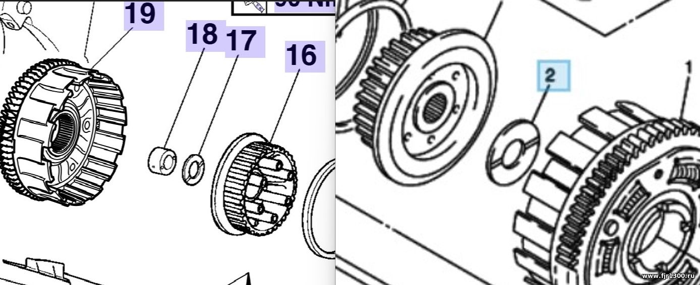

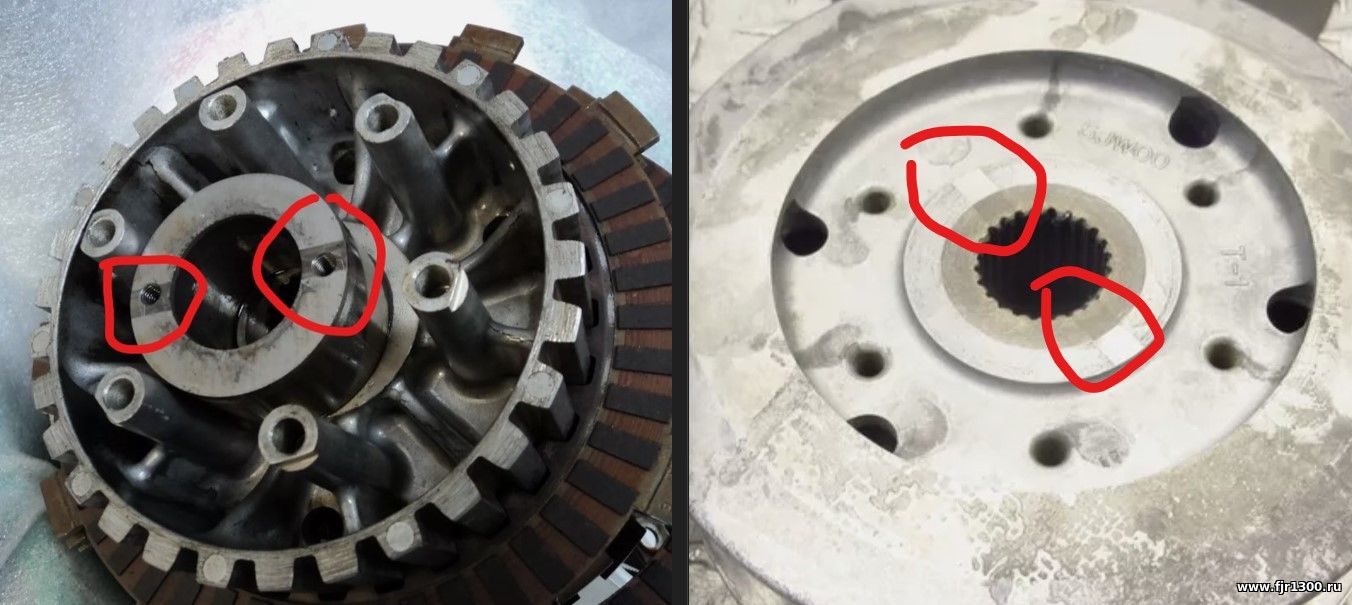

Кто-нибудь знает, в каком направлении следует ставить эту шайбу (17,2), срезы должны быть расположены внутрь или наружу? Возможно, разрезы с обеих сторон. Я сниму его, тогда пойму. В прошлый раз, когда разбирал, кажется, что с одной стороны.
Теперь при замене дисков сцепления создается впечатление, что сцепление довольно сухое. Я начал задаваться вопросом, как масло попадает на диски сцепления и возможные причины сухoвa сцепления...
Что вы думаете?
В интернете нашел картинки, видно, что шайба уложена в разные стороны.

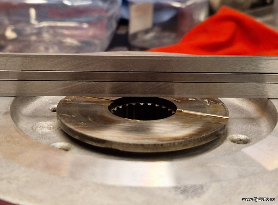

sandorsДата: Воскресенье, 24.11.2024, 19:49 | Сообщение # 291
Сообщений: 106
Да, оказывается, шайба имеет прорези с обеих сторон, неважно, как ее расположить.

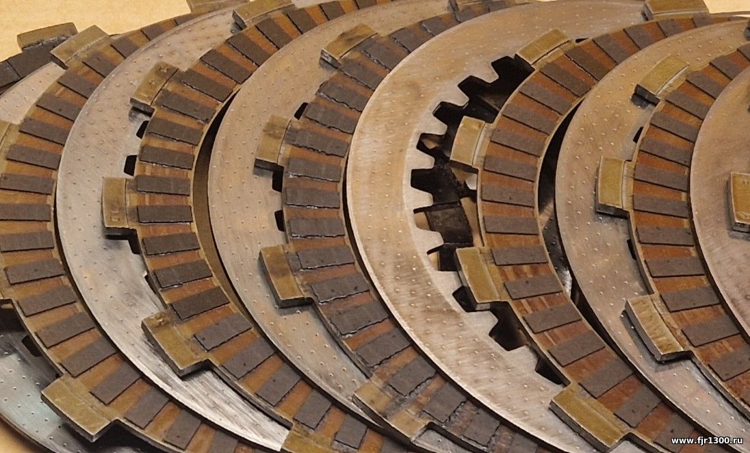

sandorsДата: Вторник, 26.11.2024, 23:19 | Сообщение # 294
Сообщений: 106
Цитата Opencar ()
Новые 4.1 мм, у меня 3.9мм, меняют на 3.5мм, саженных не было...
Насчет автомата не знаю, но у механической коробки толщина дисков другая.
1. FJR 2006 г., на бумаге фиктивные диски норма 2,9 - 3,1 мм, предел 2,8 мм.
2. У меня на 86к, 2,97 мм
3. У меня на 115к, 2,93 мм (один 2,89)
4. Новые фрикционные диски 3,03 - 3,05 мм.
5. Думаю, 20к точно можно было бы еще проехать. Но я решил поменять, потому что купил новые, а два старых начинают немного рассыпаться.
Прикрепления: 7034978.jpg (147.6 Kb)
Сообщение отредактировал sandors - Вторник, 26.11.2024, 23:20
