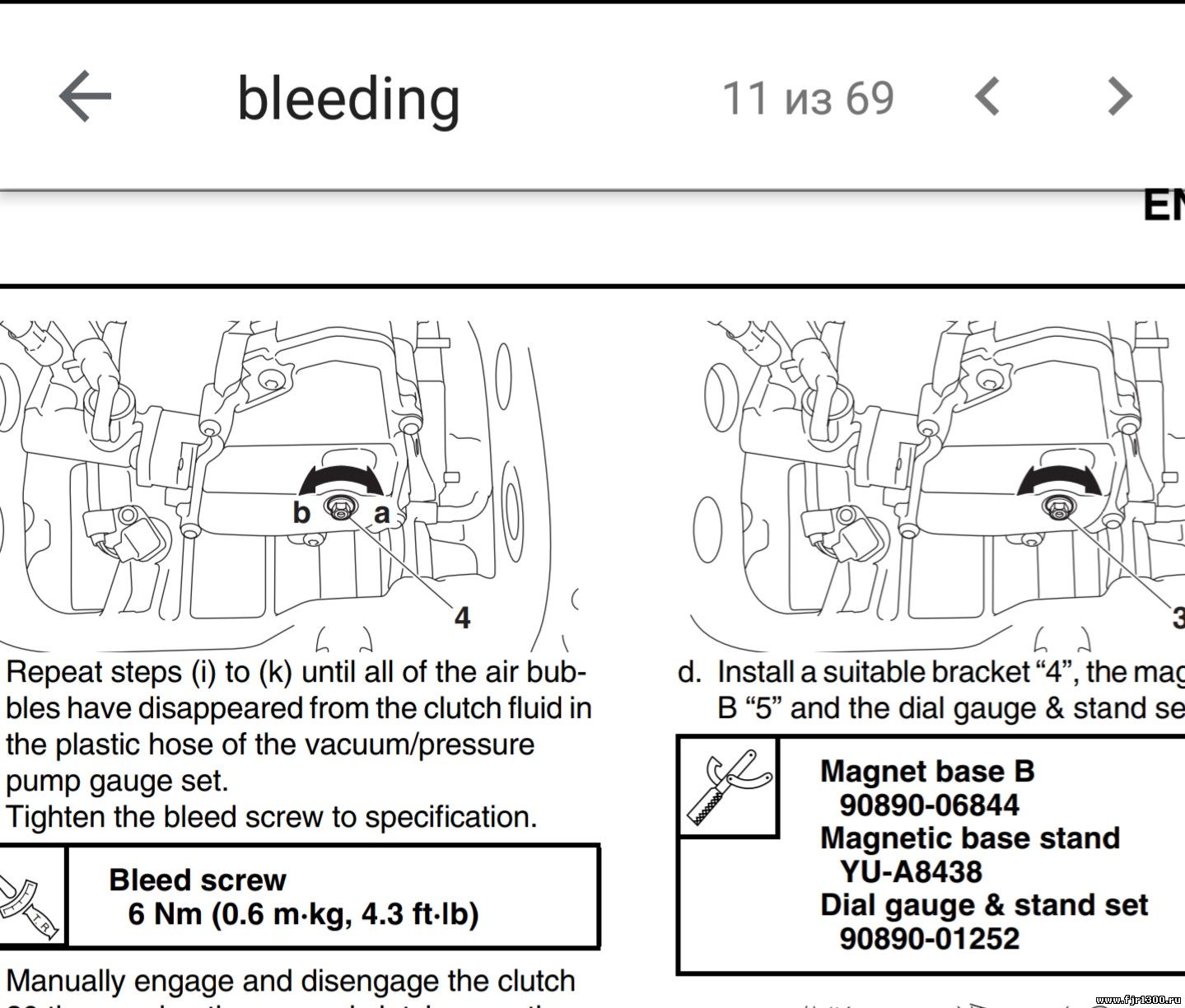

yakushkДата: Четверг, 04.04.2019, 21:15 | Сообщение # 267
Сообщений: 324
Может кому пригодится. Поменял диски. Собрал, начал крутить стартер.... Тишина. Думал, думал и по итогу. Ключом на 6 покрутил болтик сцепления и покрутил рукой заднее колесо( так в мануале написано))) и стартер как и до замены сцепления бодро закрутился. Напоминаю версия AS
FJR 1300 AE (2007)
МотоГадДата: Пятница, 05.04.2019, 10:52 | Сообщение # 268
Не понял где находиться этот болтик сцепления на 6? Подскажи пожалуйста?
yakushkДата: Суббота, 06.04.2019, 09:57 | Сообщение # 269
Сообщений: 324
МотоГад, посмотрите вкладку
Прикрепления: 2176003.jpg (222.8 Kb)
FJR 1300 AE (2007)
Сообщение отредактировал yakushk - Суббота, 06.04.2019, 10:39
МотоГадДата: Суббота, 06.04.2019, 10:18 | Сообщение # 270
Снимать маятник для прокачки сцепления? Не... biggrin
