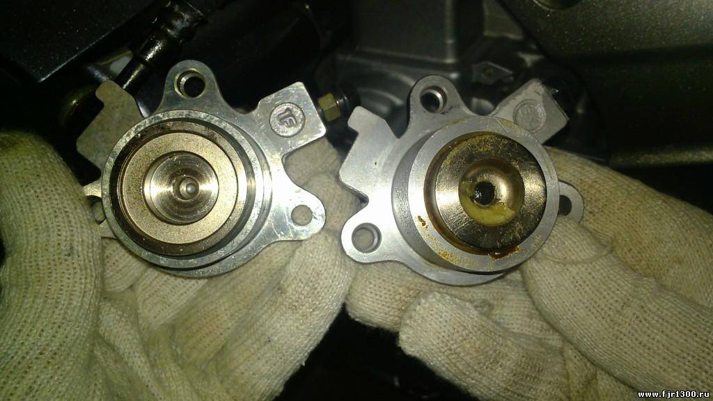

Изучайте физику! Принцип гидравлического домкрата, поршнем малого диаметра с большим ходом создаётся давление в системе которое перемещает поршень большего диаметра но на гораздо меньший ход, и чем больше эта разница в диаметрах, тем больше усиление приложенной силы в данной гидросистеме.
А то что в разных годах или территориальной принадлежности рабочие цилиндры разного диаметра факт! Была тут тема! Лень искать, но бутылка коньяка как стимул поможет! Если найду доказательства проставитесь?

По поводу рабочих цилиндров я на мегазипе посмотрел там номер один и тот же. Но выборочно, по годам, не обращал внимание на регионы.
Нашёл тему->>  http://www.fjr1300.ru/forum/14-630-15061-16-1371487861
Вот вам и подтверждение моих слов с фото->>  http://www.fjr1300.ru/_fr/6/7117718.jpg
Напоминаю про "проставу"...)))
