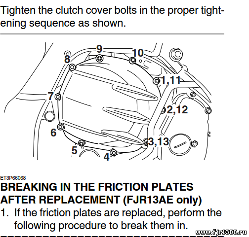

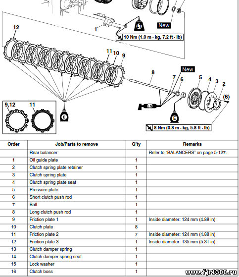

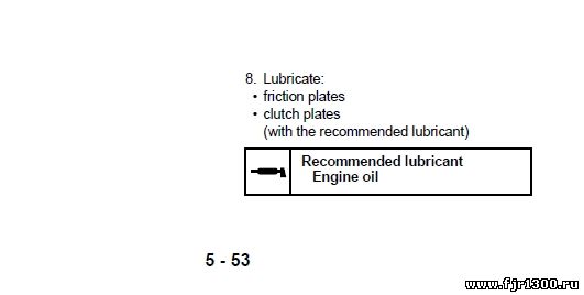

Перечитал тему. Не совсем понял почему меняют 8 фрикционов если их 9? И вопрос: Мелкие пружины на корзине нужно менять или все-таки достаточно подправить отверткой как писали выше? И я думаю пригодится порядок закручивания болтов, для правильного распределения. И не нашел в мануале нужно ли в масле держать диски перед установкой?

Первый диск из комплекта с бОльшим внутренним диаметром остальные одинаковые. Пружины в корзине не подлежат замене, так что или замена корзины или колхоз с отвёрткой. Момент затяжки везде указан, тяну всегда верх-низ попарно, смещаясь вправо, потом контрольный круг. Сначала шуруповёртом, потом динамометрическим ключом. С особым вниманием устанавливаем крышку корзины отслеживая её попадание в пазы корзины, и шарик не теряем. Корзину ставим по меткам.

Я покупал американский комплект сцепления, там 9 дисков.
Диски обязательно смазать (я просто закинул в ванночку с маслом на время разборки снятия старого сцепления)
