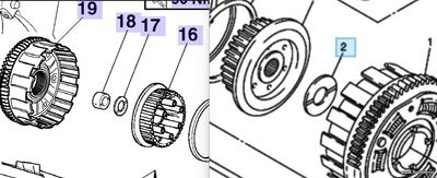

sandorsДата: Суббота, 16.11.2024, 00:48 | Сообщение # 290
Сообщений: 106
Кто-нибудь знает, в каком направлении следует ставить эту шайбу (17,2), срезы должны быть расположены внутрь или наружу? Возможно, разрезы с обеих сторон. Я сниму его, тогда пойму. В прошлый раз, когда разбирал, кажется, что с одной стороны.
Теперь при замене дисков сцепления создается впечатление, что сцепление довольно сухое. Я начал задаваться вопросом, как масло попадает на диски сцепления и возможные причины сухoвa сцепления...
Что вы думаете?
В интернете нашел картинки, видно, что шайба уложена в разные стороны.

sandorsДата: Воскресенье, 24.11.2024, 19:49 | Сообщение # 291
Сообщений: 106
Да, оказывается, шайба имеет прорези с обеих сторон, неважно, как ее расположить.
