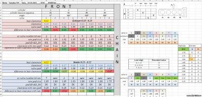

Те, кто работает с компьютером, могут использовать этот файл в процессе регулировки клапанов.
Cсылка - https://mega.nz/file/3F9WUDYI
Ключ ссылки - ZxMtOTbCL6UM5cAupin9vbV41ScB6CApM3wYgwS_9BY

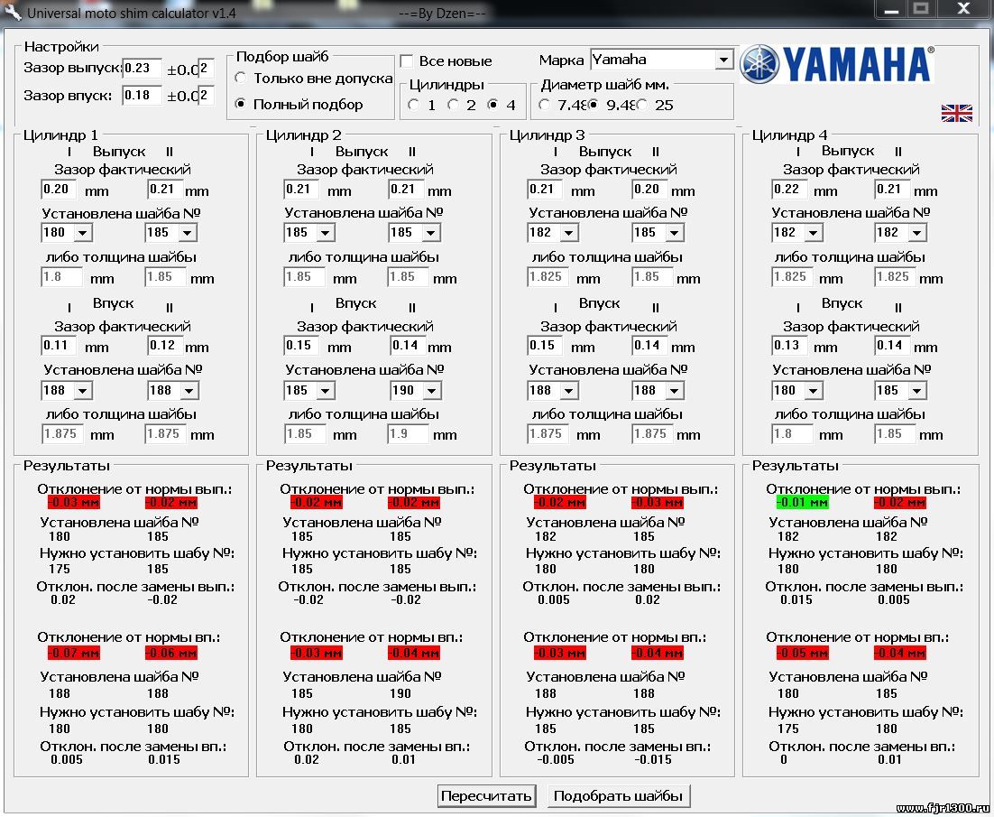

Могу предложить подобную небольшую прогу. Прям нравилась она мне, когда на Фазере катался.
Universal shim calc v1.4 залил на первый попавшийся обменник, прицепить к сообщению не получилось.
https://dropmefiles.com/PiQpJ

Пробовал некоторые программы, но понял, что удобнее планировать замену шаибов на эксель.

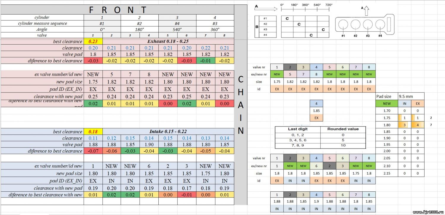

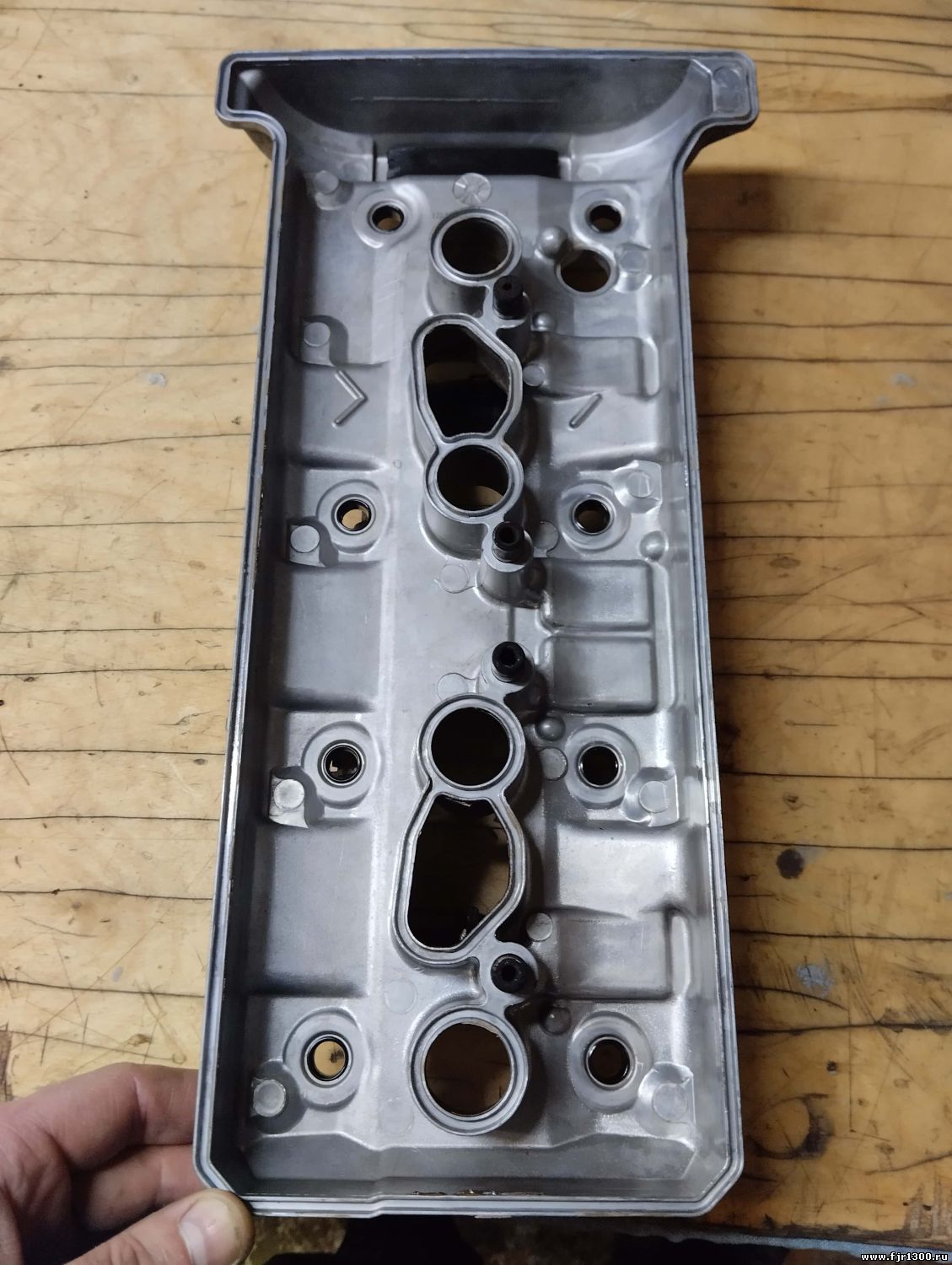

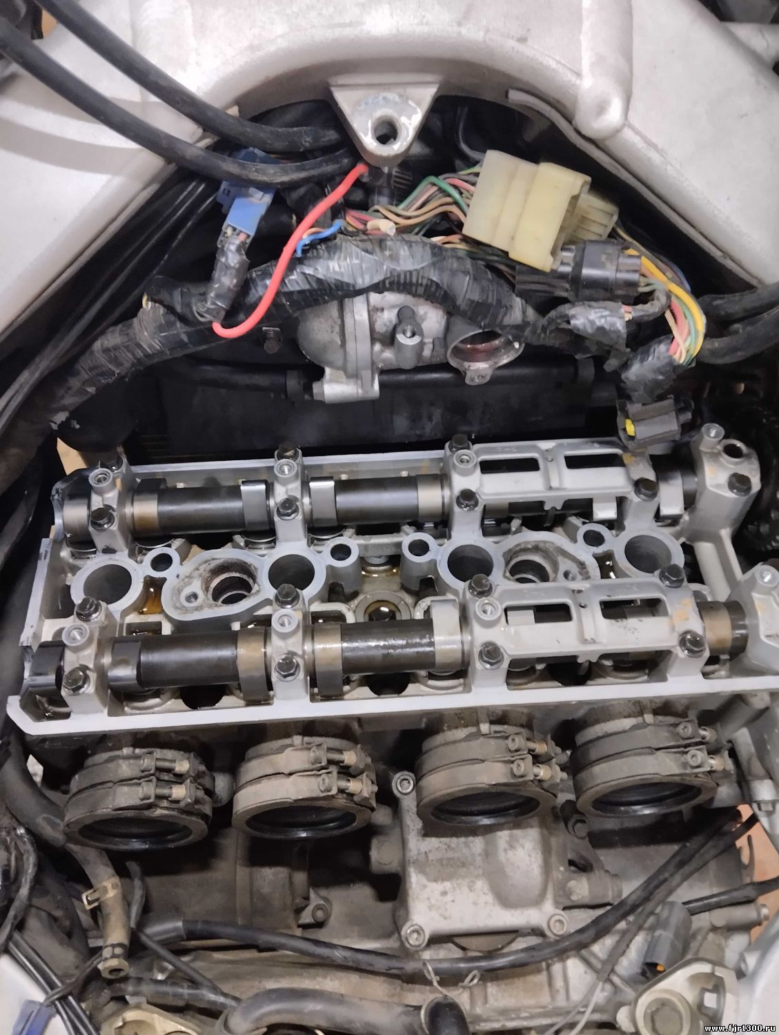

Наконец-то добрался до ревизии системы ГРМ. Цепочку поменять, натяжитель, ну и естественно зазоры клапанов посмотреть. Интервал по замеру зазоров перекатан и не хило так. В мануале, если не ошибаюсь каждые 40 тыс.км, мой же мот проехал чуть больше 60 тыс. Сначала о хорошем. Ну состояние двигателя под КК очень мне понравилось, в смысле чистоты. Ни нагара, ни лаковых отложений, чистота, красота. Напомню, прошлый сезон 5 тыс на ENI п/с, 5 тыс на минералке Газпромнефть и 3 тыс.на п/с Лукойл ЛЮКС. В этом году буду катать на дизельном ZIC.
А вот по зазорам прям бЯда. Выпуск в нижнем значении, а вот впуск подзажат и почти весь. Толщина щупов верная, проверена микрометром изготовленнным еще в СССР. Со впуском понятно, все шайбы менять, стремиться буду к зазору 0,2 мм. А вот как быть с выпуском? Он как бы в границах, но хотелось бы ближе к верхнему значению выставить, как считаете стоит выпуск трогать, или оставить как есть?

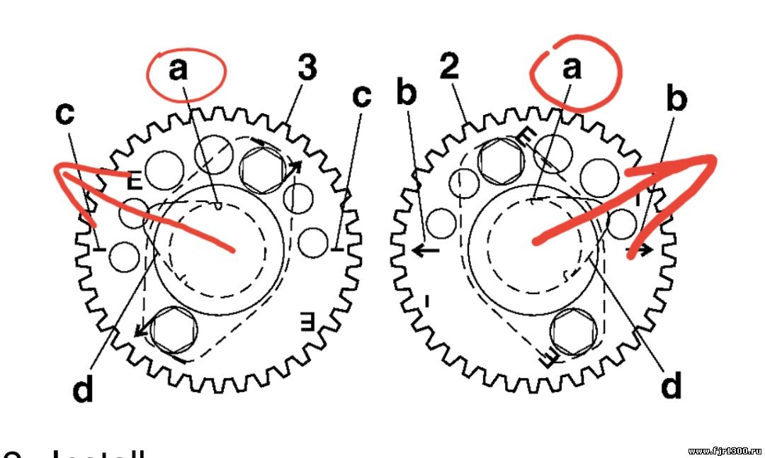

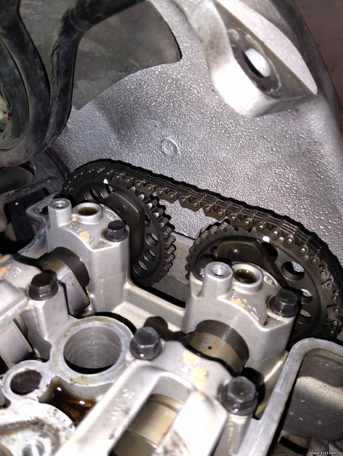

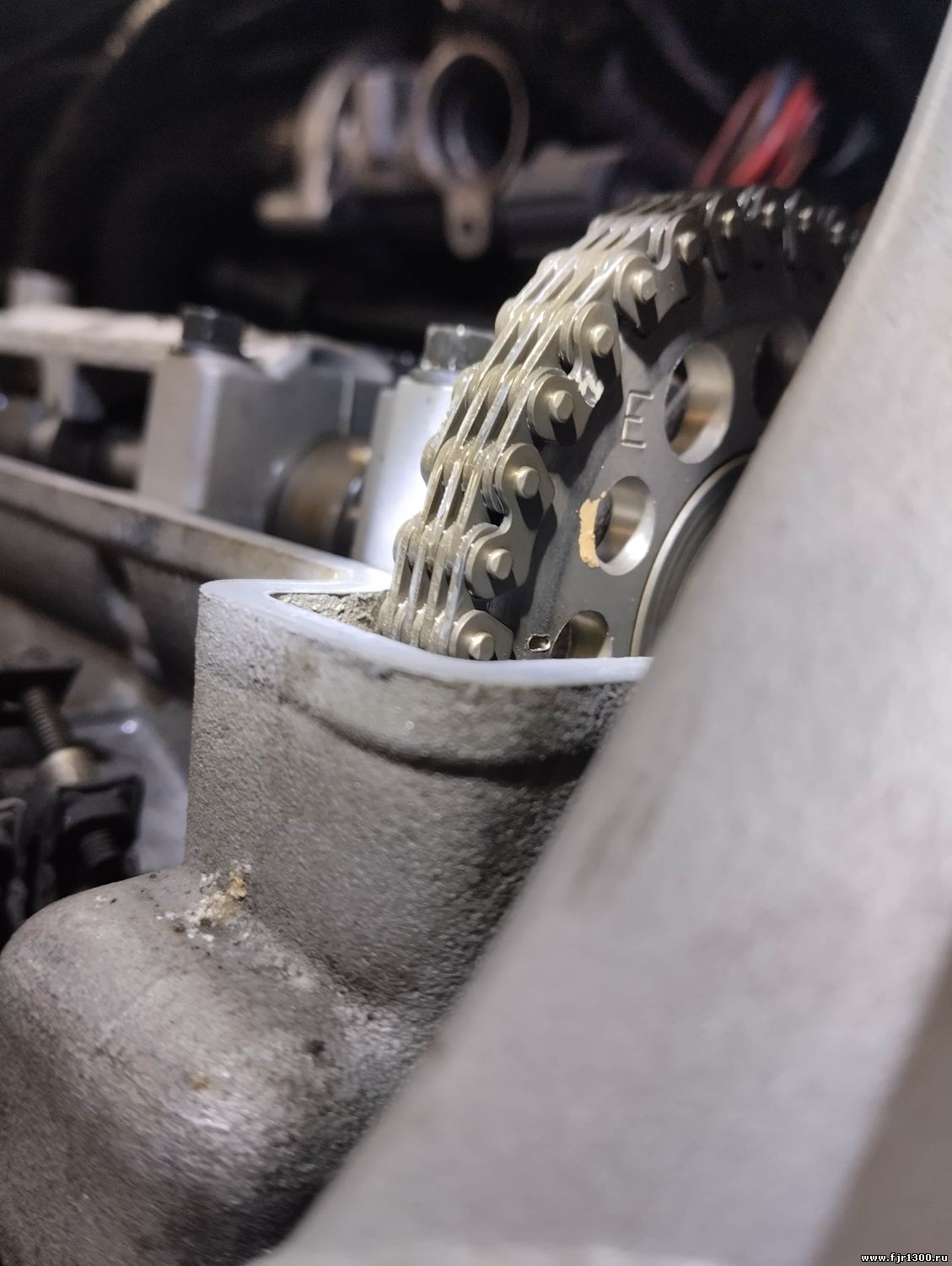

Ну по меткам думаю сто раз повторять не надо, все разжовано, но дополню. Метку на шестерне с правой стороны двигателя с буквой "Т" при совмещении стыков двигателя видно замечательно. Метку на впускном распред. валу тоже, а вот метку на выпускном распред. валу хренова видно. Сделал вот так для своего удобства. Получилось 8 звеньев между метками, или 9 см. Ну эт так, для себя.
Еще вопрос по уплотнительному колечку, мжду трубками и компусом термостата. Чет я подзабыл о нем, в головку два колечка взял, а про это забыл. По размерам нового не подскажите, подберу в магазине. Со старого снял размеры, но оно уже оквадратилось, получилось внутрянка 25, наружный диаметр 30, ну а толщина получается 2,5 мм. Так ли это, новое ни у кого не лежит, чтоб замерить.

Спланируйте размещение новых шаиб и вы получите ответ на этот вопрос. Для планирования нужно измерить имеющиеся шайбы, нужно понять, какие есть варианты замены имеющихся шайб между собой, где потребуются новые шайбы и какие зазоры получатся. Учитывая, что размер шага новых шaиб составляет 5 сотых, то идеального сценария не получится.
Вы можете использовать метки (точки) на валах, чтобы поставить валы, вы должны только убедиться, что в исходном положении выступы вала (первый цилиндр) находятся снаружи, как указано в руководстве.

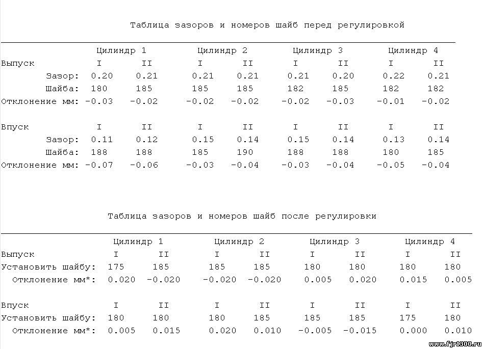

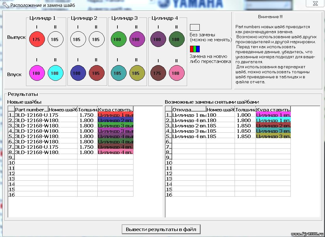

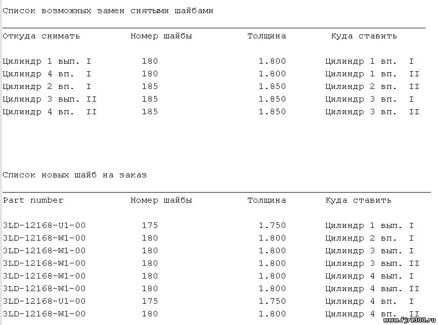

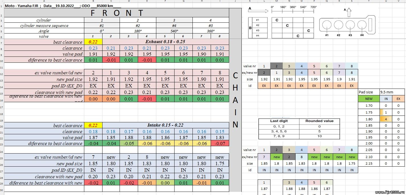

sandors, да, идеального результата добиться с таким шагом новых шайб точно не получится, если конечно не шлифовать их самостоятельно. На FZS600 кстати, я этим занимался. Сделал простейшую приспособу из торценутого болта с накрученной гайкой и за несколько часов управился. На камне, наждак на стекле с водичкой, потихоньку, чтобы не завалить плоскость.
В итоге вот, что получилось после снятия и замеров. До сотых выставить значения в этой программе установленных шайб не удалось, выбирал ближайшие, расхождение максимум 0,02 мм.

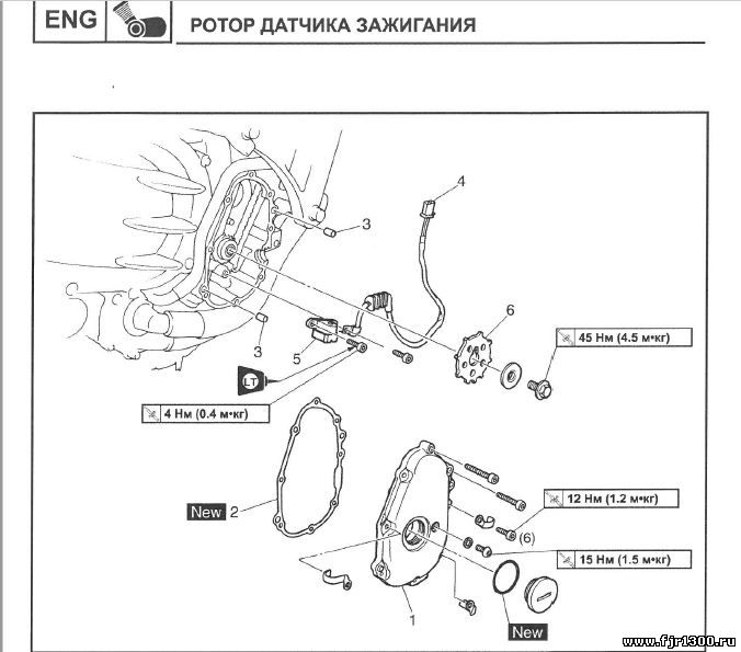

Момент затяжки болта КВ подскажите. То ли слепой, то ли не туда смотрю, не нахожу в сервис мануале.
Наконец-то, нашел.

sandorsДата: Вторник, 21.02.2023, 22:29 | Сообщение # 75
Сообщений: 106
В вашем случае я бы собрал так. Если вы шлифуете шaиби, то новая шaиби вам вообще не нужни.
