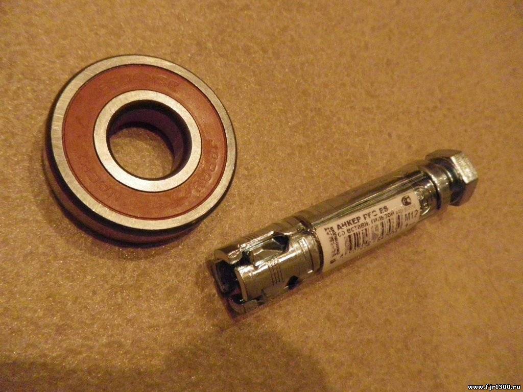

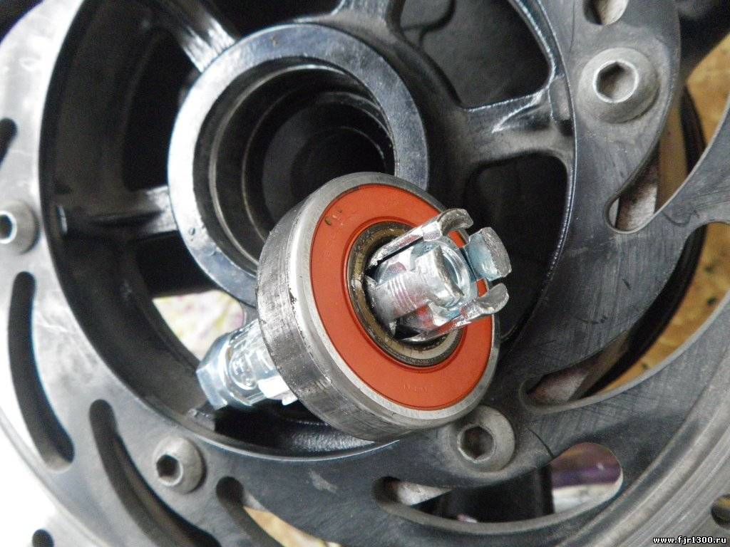

grommitДата: Понедельник, 11.04.2011, 20:00 | Сообщение # 43
Сообщений: 100
Докладываю, получилось выбить подшипы с помощью анкерного болта (из Леруа Мерлена за 110р). Именно эти анкера удеально подходят по внут. диаметру (22мм).
Фотоотчет в аттаче.

GlebskyДата: Вторник, 19.04.2011, 00:31 | Сообщение # 44
Сообщений: 52
grommit, Спасибо за мысль - пришлось погоняца за анкером правда(М12 называеца - то есть под болт 12мм). Подручными обычными средствами не осилил. Внутренняя трубка алюминь - легко повредить отверткой. А подшипник сидел намертво - анкер пришлось подтягивать, а то норовил вылететь из подшипника.
Но общими усилиями минут за 20 управился с выпрессовкой старых и установкой новых подшипников.
П.С. не сразу понял, что анкер надо закрепить снаружи, и не вытягивать его с подшипником, а выбивать его изнутри (брал удлинитель из набора головок и молоток) cool
Сообщение отредактировал Glebsky - Вторник, 19.04.2011, 00:32
grommitДата: Вторник, 19.04.2011, 23:16 | Сообщение # 45
Сообщений: 100
Quote (Glebsky)
С диаметром - мой косяк! На самом деле подшип диаметром 20мм, так что анкер должен быть чуть меньше в свернутом состоянии.
Верно, стучать по анкеру надо изнутри, скозь отверстие в ступице под ось.
