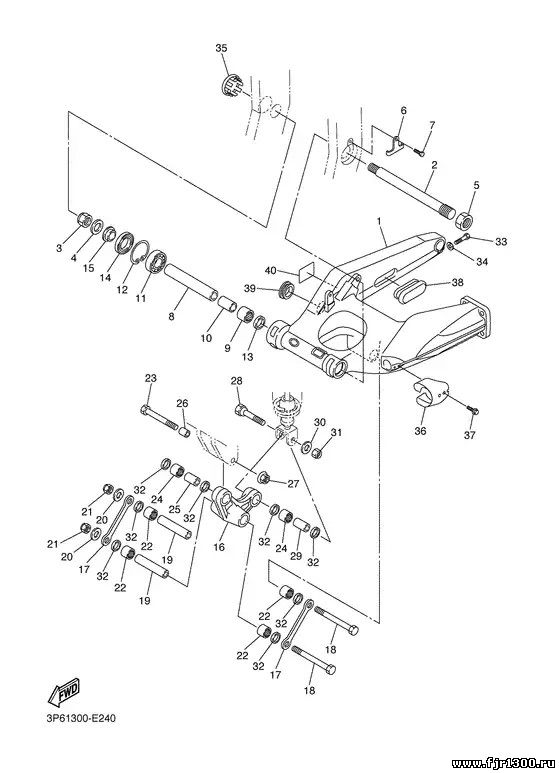

MarikSPbДата: Вторник, 20.01.2015, 07:42 | Сообщение # 63
Прогрессия имеет 6 шт. подшипников, из которых 4, имеют одинаковые размеры и 4 втулки, 2 из которых имеют длинну 93мм.
Распиши пожалуйста в сл. порядке, руководствуясь схемой:
Подшипники:
#22 - (D= mm. /L= mm.) - 4шт.;
#24 - (D= mm. /L= mm.) - 2шт..
Втулки:
#19 - (D= mm. /d= mm./L= mm.) - 2шт.;
#25 - (D= mm. /d= mm./L= mm.) - 2шт..
А так же, если разобранно, подшипники маятника.
Спасибо большое)

ZloijabДата: Вторник, 20.01.2015, 11:44 | Сообщение # 64
Отпишу вечером с компании. Все 4 подшипников одинаковые в треугольнике прогрессии.они отличаются лишь сепараторами в 2х он бумажный в 2х металлический вот и все отличия
ZloijabДата: Вторник, 20.01.2015, 20:18 | Сообщение # 65
#22 - (D= 24mm.d=17mm  /L= 20.) - 4шт.сепаратор металлический;
#24 - (D= 24mm.d=17mm /L=20 mm.) - 2шт сепаратор бумажный..
Втулки:
#19 - (D=17 mm. /d=12 mm./L=93 mm.) - 2шт.;
#25 - (D= 17mm. /d= 12mm./L=30 mm.) - 1шт..
*29-(D=17mm./d=10mm./L=30mm.)-1шт

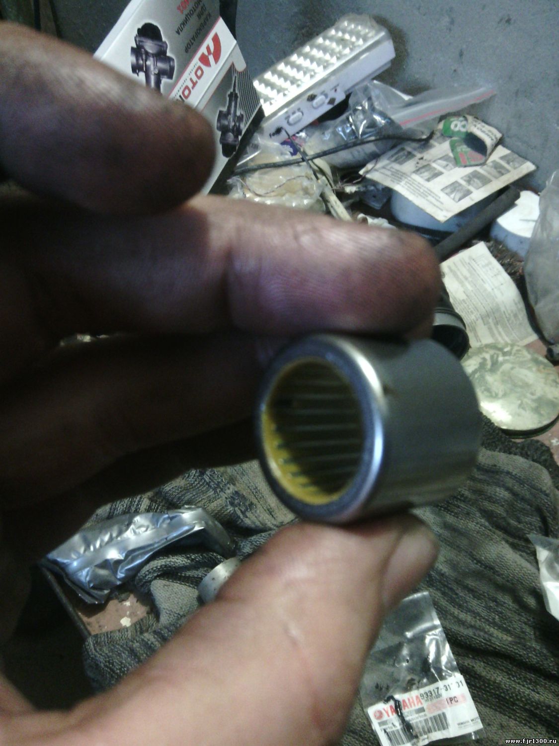

ZloijabДата: Вторник, 20.01.2015, 20:32 | Сообщение # 66
вот новый подшибник *24 могу продать пару абсолютно новых(не пригодились)
Прикрепления: 2780440.jpg (147.5 Kb)
MarikSPbДата: Четверг, 22.01.2015, 00:20 | Сообщение # 67
Zloijab, спасибо огромное)
ZloijabДата: Четверг, 22.01.2015, 08:51 | Сообщение # 68
Да незачто. По маятника нечем помочь.снимать не буду его
