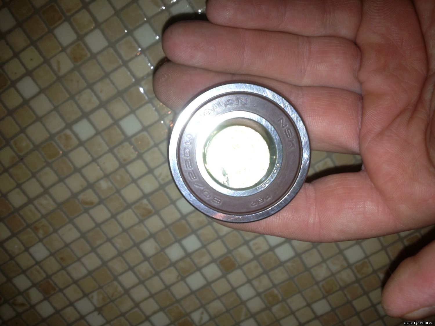

Сообщений: 15

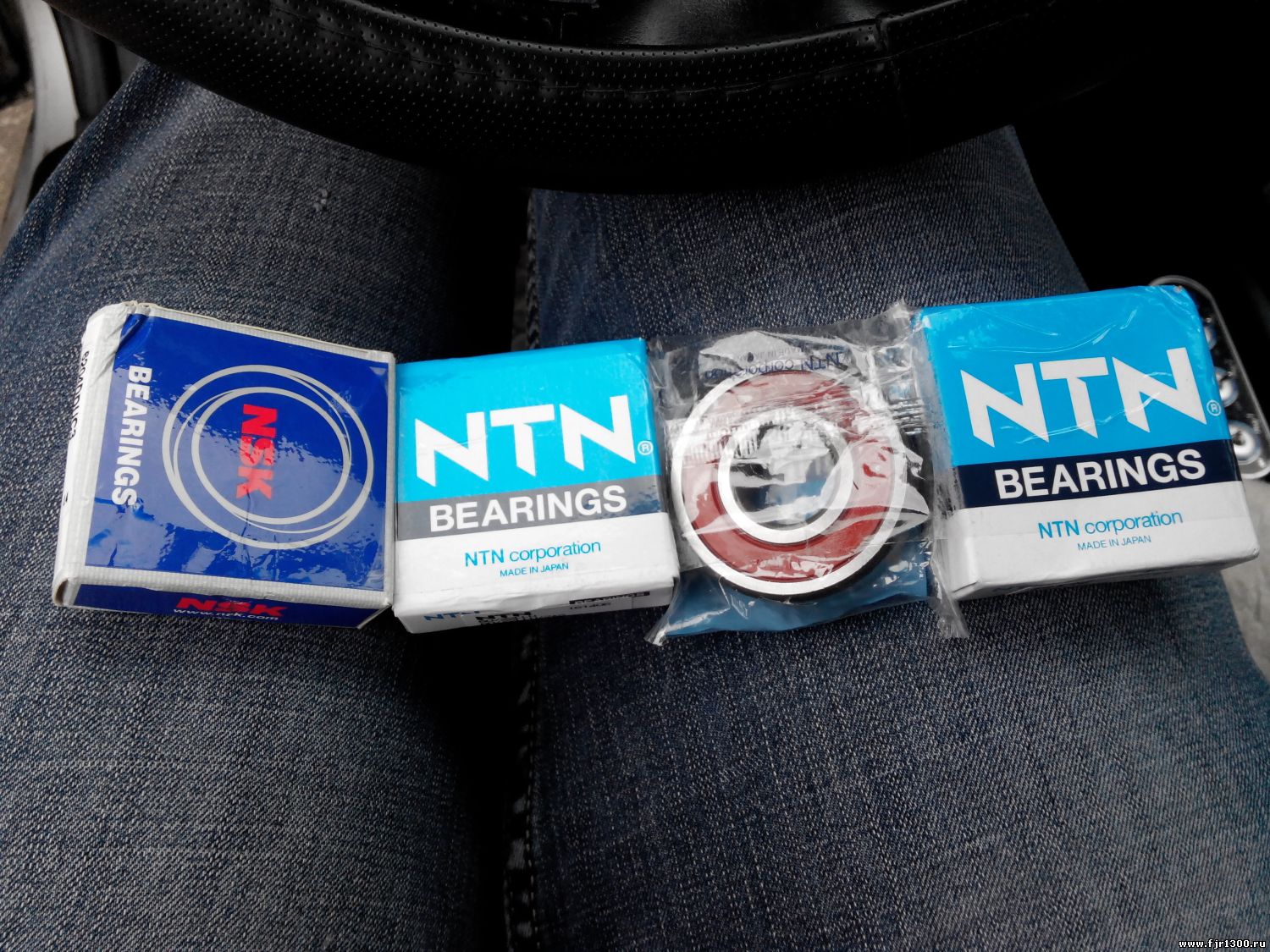

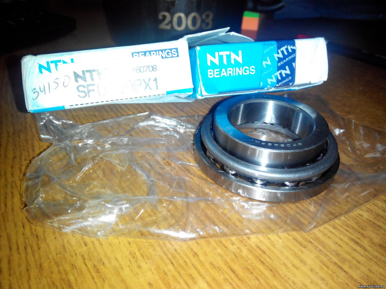

вот пришли подшипники в колеса и рулевую всего 6 штук японии NTN за все отдал около 2500 с доставкой)))(доставка около 1.5 -2 недель.можно и побыстрей но дороже))

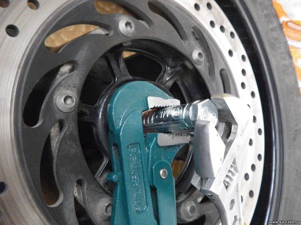

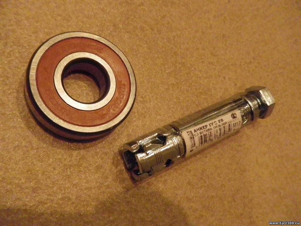

народ, купил все подшипники в колеса... подскажите, чем и как их выбиваете ?))
пробег 110.000 км... замена просто чтобы не сломаться в дороге:))
BanzayДата: Понедельник, 18.01.2016, 10:58 | Сообщение # 80

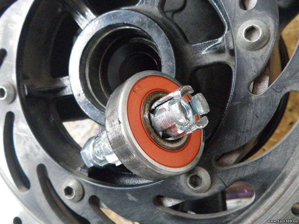

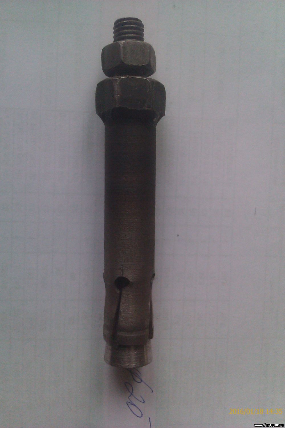

vanilla, в какой-то теме было - применить цанговый анкер (диаметр 20 или 22, не помню) Я делал такую оснастку из пол-дюймовой трубы по принципу того же анкера, тока монументальнее получилось. Доберусь до мастерской - сфотаю.
BanzayДата: Понедельник, 18.01.2016, 11:41 | Сообщение # 81
Сфотал, смотри:
Прикрепления: 8973001.jpg (77.3 Kb)
BanzayДата: Понедельник, 18.01.2016, 11:45 | Сообщение # 82

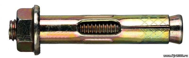

Ну или поищи в проф-крепежных магазинах:
Прикрепления: 2645348.jpg (39.2 Kb)
vanillaДата: Понедельник, 18.01.2016, 14:37 | Сообщение # 83
Сообщений: 193
спасибо! помчал в Леруа
Сообщение отредактировал vanilla - Понедельник, 18.01.2016, 14:37

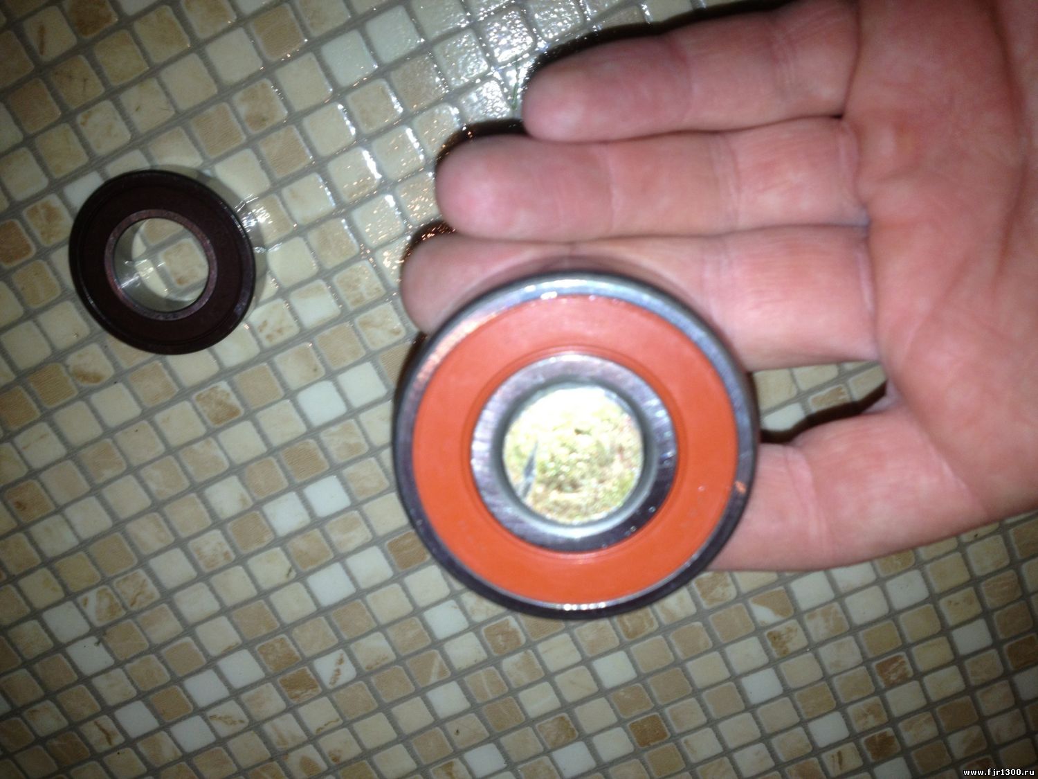

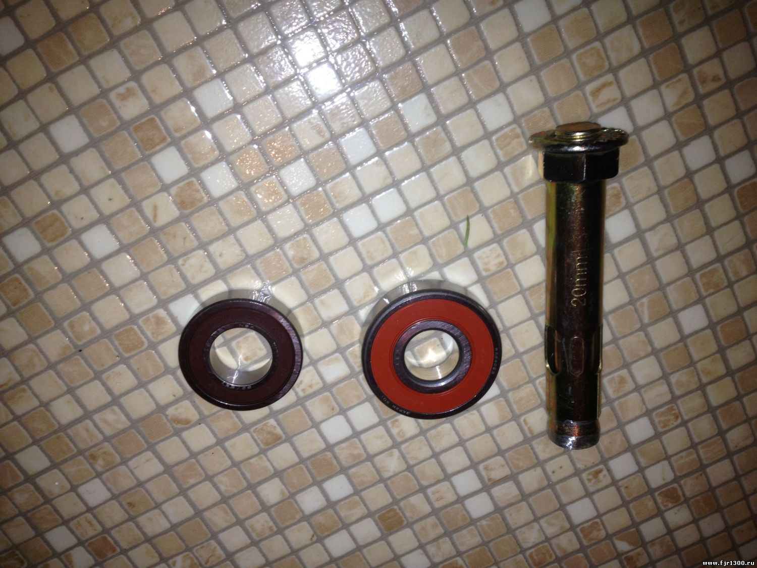

vanillaДата: Понедельник, 18.01.2016, 17:16 | Сообщение # 84
Сообщений: 193

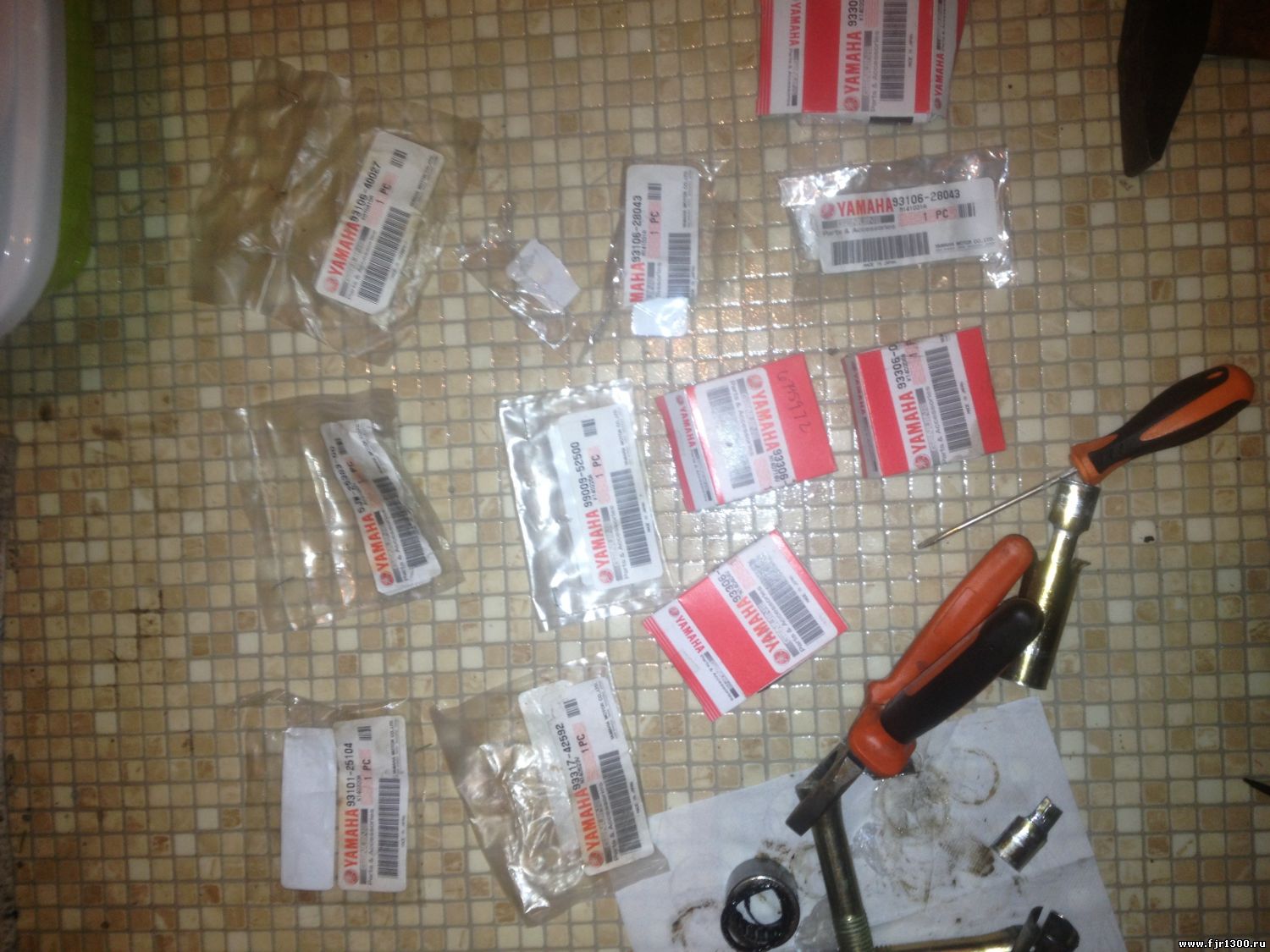

в итоге. нужен анкерный болт 20мм( 2 шт).
один для переднего колеса, второй для заднего( но для заднего его надо немного обтачитть, примерно на 0.25 мм... это я сделал на болгарке)
итого:
заменил все подшипники в колесах и роликовый. все они были без каких либо дефектов, просто пробег уже не маленький 110.000км.
но на втулке игольчатого подшипника было две выроботки - тоже заменил
Прикрепления: 0925120.jpg (174.7 Kb) · 9747631.jpg (142.8 Kb) · 9252725.jpg (119.6 Kb) · 4203118.jpg (158.4 Kb) · 9826067.jpg (168.2 Kb)
BanzayДата: Вторник, 16.02.2016, 09:41 | Сообщение # 85
Добавлю для наглядности:
Прикрепления: 7280813.jpg (115.3 Kb) · 5649101.jpg (109.0 Kb) · 8291288.jpg (111.6 Kb)

Что-то я не допер, как анкером вытащить подшипник.
смотрю смотрю картинки...не понимаю.
расскажите про процесс.
kapusaleДата: Вторник, 16.02.2016, 12:25 | Сообщение # 90
Сообщений: 640
Награды: 5
Цитата Фурер ()
Что-то я не допер, как анкером вытащить подшипник.смотрю смотрю картинки...не понимаю.расскажите про процесс.
Заводишь анкер в подшипник и там его затягиваешь - его распирает и выбиваешь или вытягиваешь...
Вчера так снимали на каве брата  - но не получилось.
Пришлось вваривать болт внутрь подшипника и уже потом выбивать
