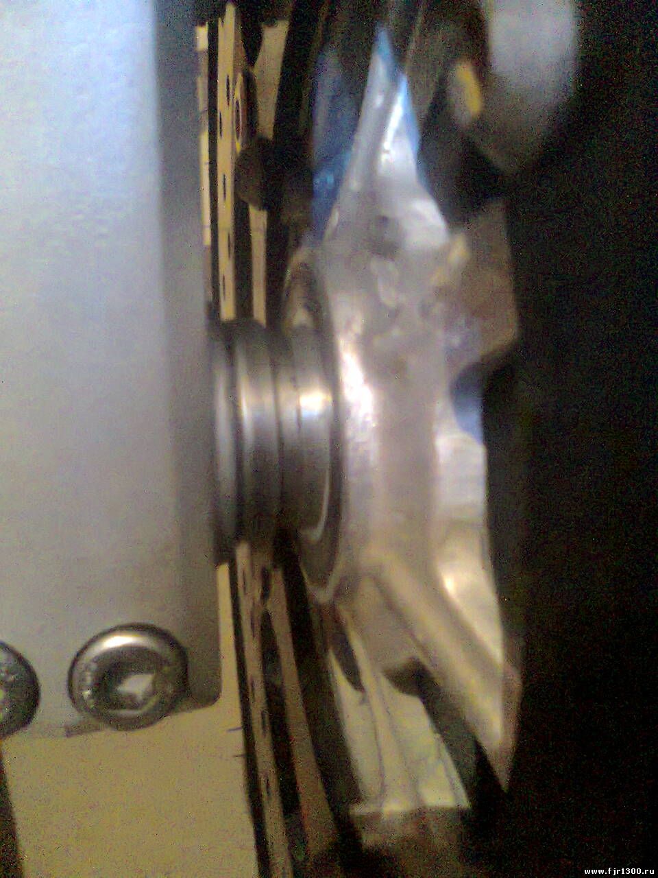

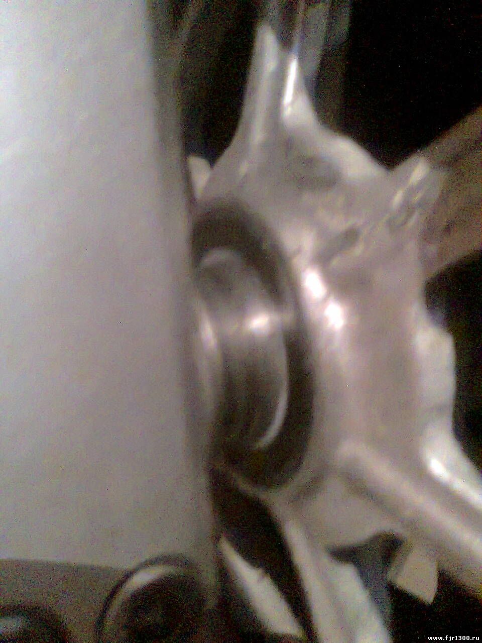

подскажите пожалуста , втулка которая с права должна входить в сальник
МотоГадДата: Суббота, 20.02.2016, 00:43 | Сообщение # 97
подсказали! а вопрос то какой? )))
Сообщение отредактировал МотоГад - Суббота, 20.02.2016, 00:44
ALobovДата: Суббота, 20.02.2016, 08:08 | Сообщение # 98
ratoborec, если имеется ввиду вулка между пером и подшипником - то конечно должна
ratoborecДата: Суббота, 20.02.2016, 16:16 | Сообщение # 99
Сообщений: 8
Да все верно!  между вулкой- пером и подшипником, у меня какой то сальник другой(делал замену) сальник по номеру DC 28 44 7, но внутрений радиус сделан с пластиковой обводкой, может потому и не стала втулка, а уперлась в вставку.
