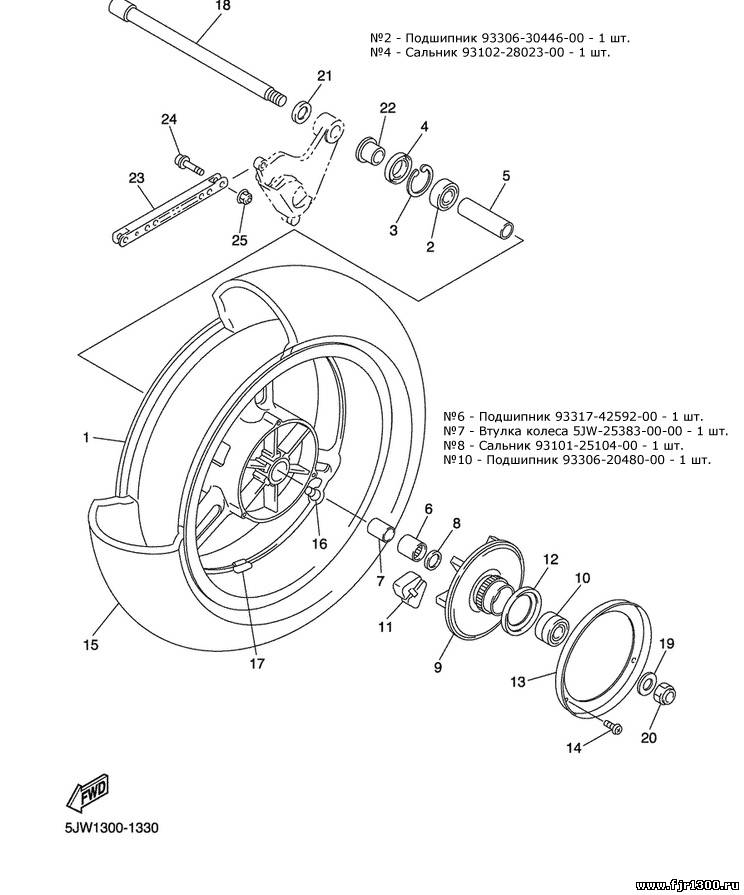

подскажите, пожалуйста, по подшипникам заднего колеса на 2005.
я правильно понял, что нужно два подшипника 6304 и игольчатый?
и какая маркировка у игольчатого?
AK 111 Moscow
LottosДата: Пятница, 27.05.2011, 09:01 | Сообщение # 47
Я менял вот эти позиции, на картинке.
Прикрепления: 4354696.jpg (155.3 Kb)
ФинегДата: Среда, 01.06.2011, 10:21 | Сообщение # 48
Сообщений: 49
Quote (Lottos)
Спасибо!

250280Дата: Четверг, 20.06.2013, 20:57 | Сообщение # 55
Цитата (Glebsky)
2. заднее 2шт SKF 6204-2RSH(180.15коп), 1шт - 6304-2RSH (236.90коп.) и игольчатый подшипник NSK HMK2525 - 450р (заказал на подшипник.ру вместо оригинального NTN HMK2526LL) Это на фыджер 2001г.
 Вопрос..!? Насчитал 4 штуки... Ошибка?... там их все таки 3..??
