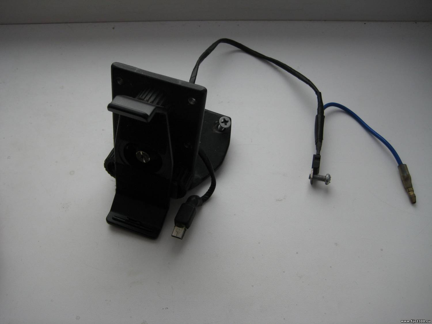

Думаю что лучше правый разберу, придется наверное провод у стакана куда навигатор крепится обрезать и спаивать, что бы он покороче был, а то его длинна 1.5 метра, не очень хочу что бы такие огромной длинны сопли мотались под клипонами (
Хотя конечно можно его куда нить на стяжки присандалить.

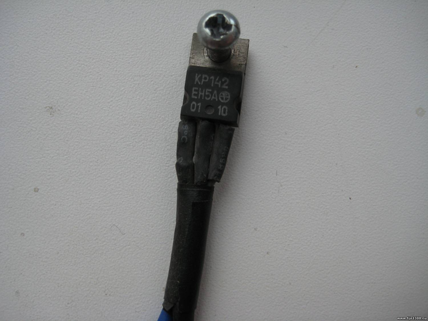

.В это отверстие крепится стабилизатор к145КРЕН5 - пятивольтовый,клипон и земля и отличный теплоотвод
А как от влаги микросхему защитил?
электроникДата: Суббота, 18.02.2012, 11:43 | Сообщение # 21
Cover,
Quote (Cover)
Никак не защищял,только термоусадка,микросхема крепится внутри клипона(в ложбинке).Весь огород проработал уже 6 лет.
Прикрепления: 3231707.jpg (125.6 Kb) · 2703225.jpg (74.7 Kb)
CoverДата: Суббота, 18.02.2012, 19:07 | Сообщение # 22
Quote (электроник)
А еще вопрос. По классической схеме подкючения этой микросхемы, на входе и выходе должны стоять конденсаторы. Ты их вообще не ставил?
электроникДата: Воскресенье, 19.02.2012, 01:45 | Сообщение # 23
Всё правильно,должны быть,но и без них всё ОК!
