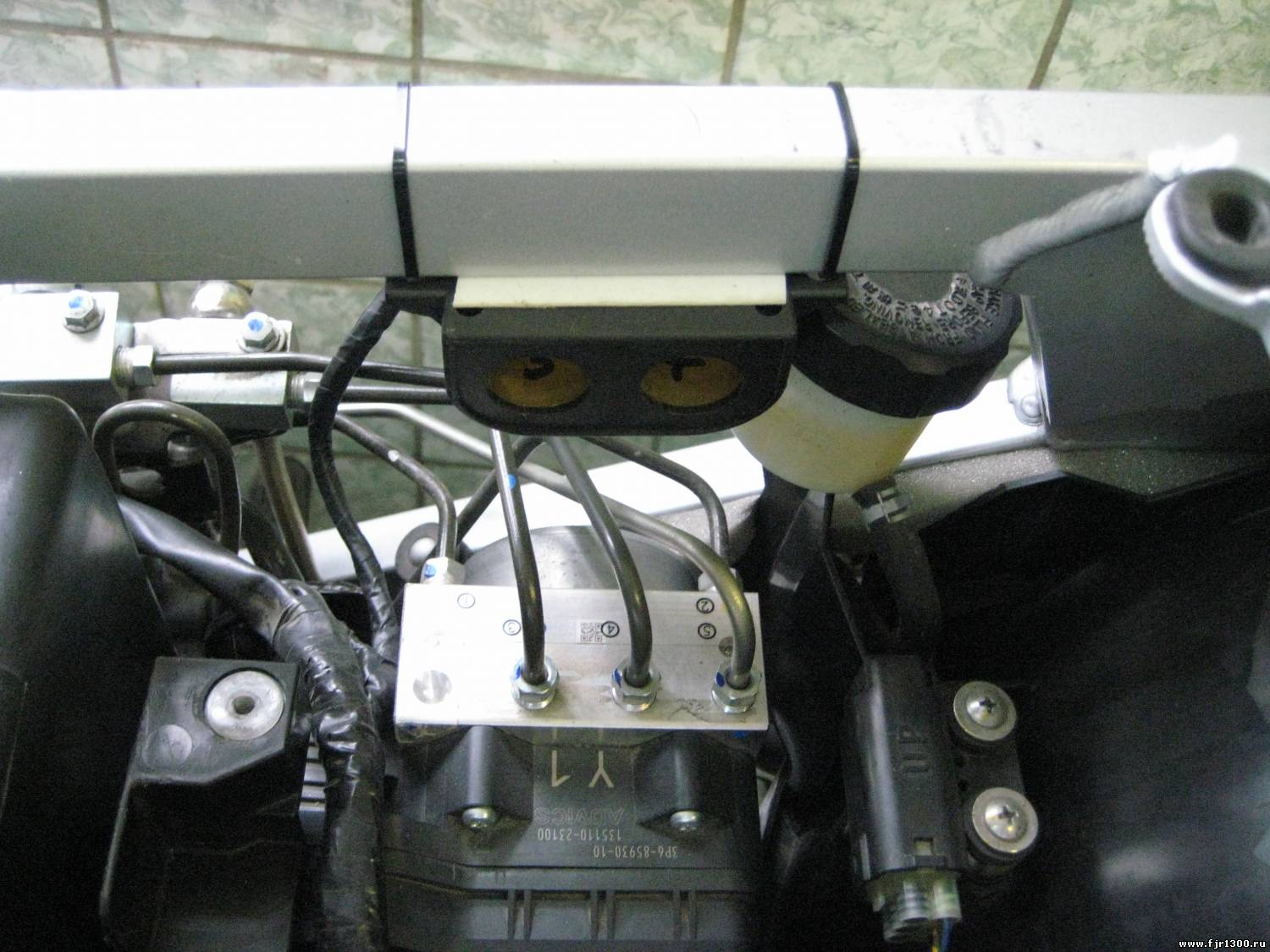

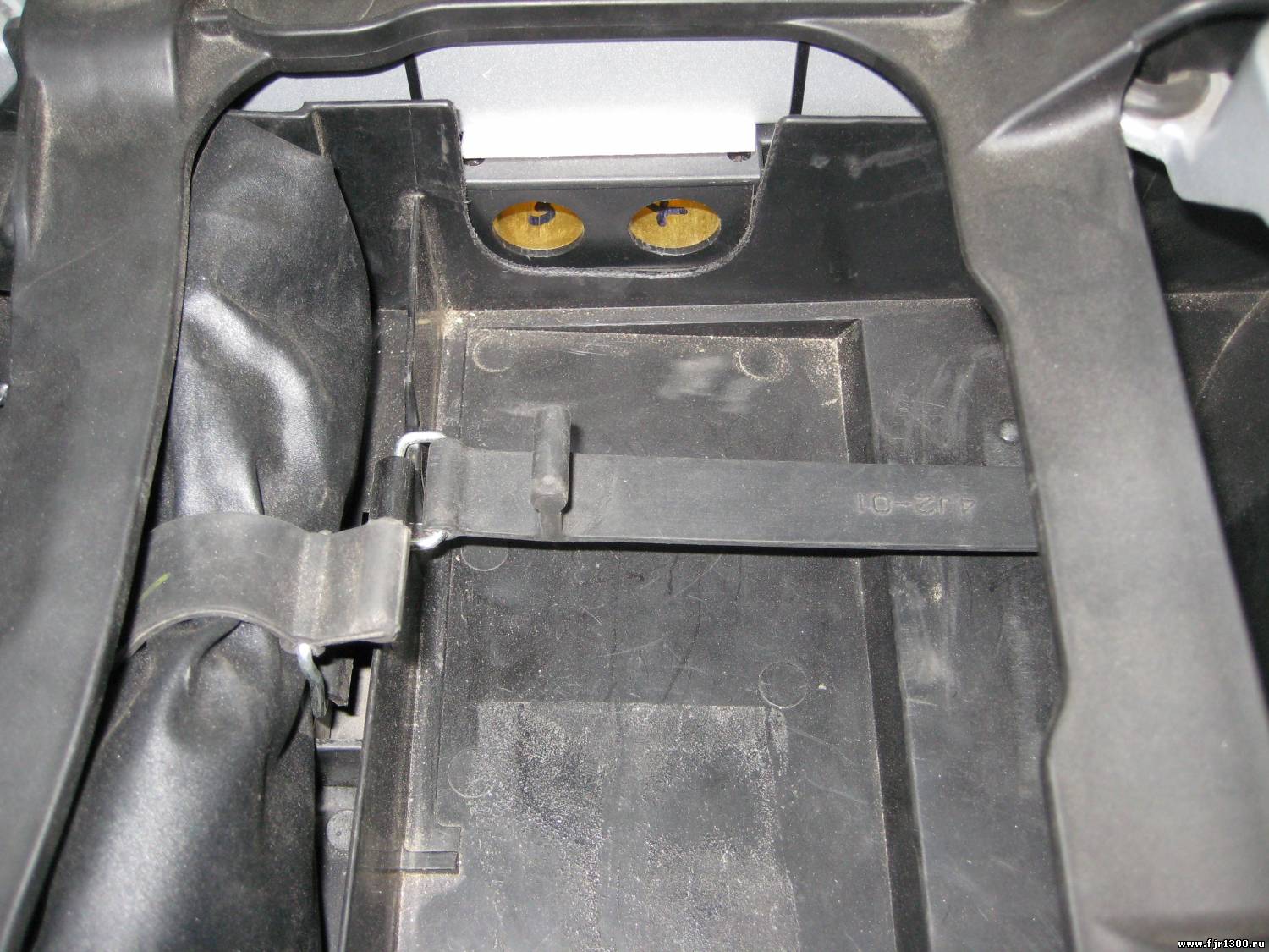

электроникДата: Понедельник, 09.04.2012, 20:58 | Сообщение # 32
На своём новом моте сделал двойную розетку под сидением.Одна на постоянном питании через свой предохранитель 25А,запитана от красного провода реле-регулятора,другая от зажигания,запитана от гол.красн. провода на фишке заднего фонаря,заводской предохранитель на освещение 10А.
Прикрепления: 8245437.jpg (181.2 Kb) · 0935048.jpg (207.7 Kb)
