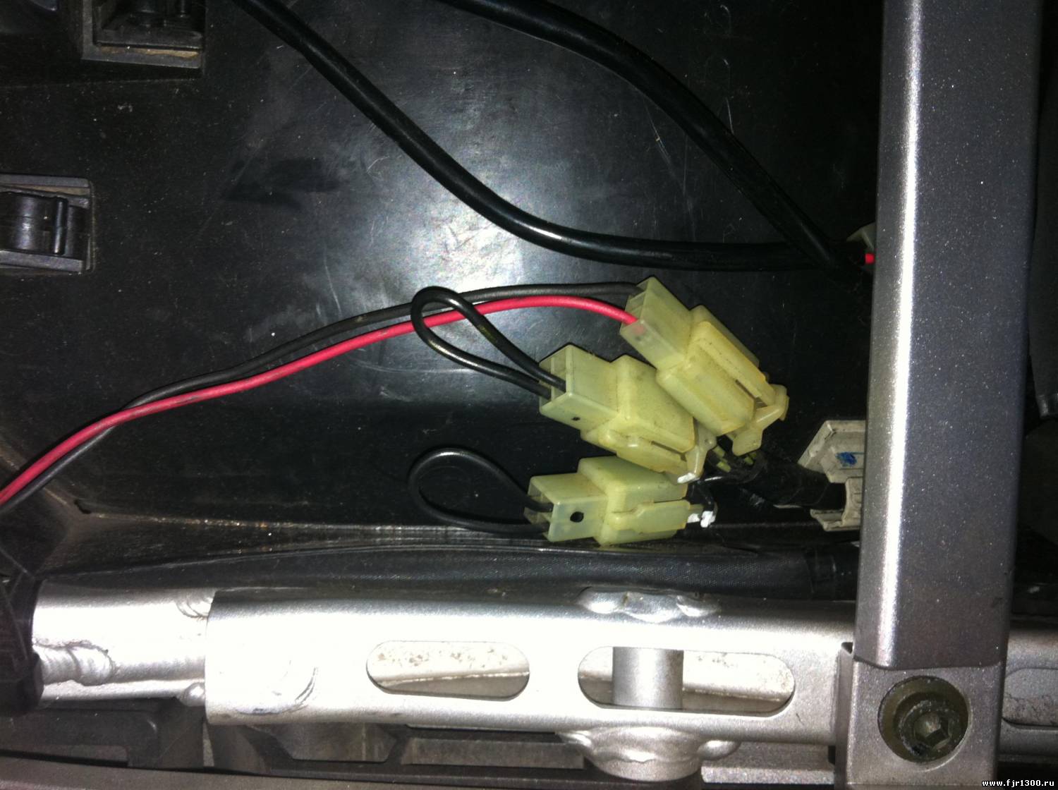

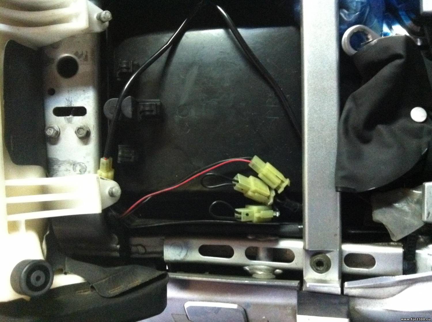

Всем привет, вчера поковырялся немного под пластиком, и назрел такой вот вопрос.
А если подключить ГПС на фишку которая приходит на двигатель управления стекло подъемником ?
Думая в моем случае это должно быть хороший вариант, так как я разомкнул цепь что бы стекло после выключения зажигания не опускалось, и в итоге я не пользуюсь стекло подъемником как таковым, ну бывают случаи, но они обычно бывают 1-2 раза в месяц.
Нагрузки никакой, а удобство подключения колоссальное.
Но это не все, в хвосте я как то не замечал доп фишек, эти фишки идут из центрального жгута проводки, досада просто, у меня не было мультиметра, и проверить напругу я не смог.
но то что у меня в хвосте три доп фишки, это мне показалось странным.
одна уже правда была занята, но я особо не ковырялля, но вроде как в нее приходит родной иммобилайзер а вот остальные свободны.
да к тому же эти фишки замкнуты клемниками друг на друга.
фото прилогаю.
может кто знает что за фишки, для чего они, и можно ли в них вклиниться с ГПСом ?

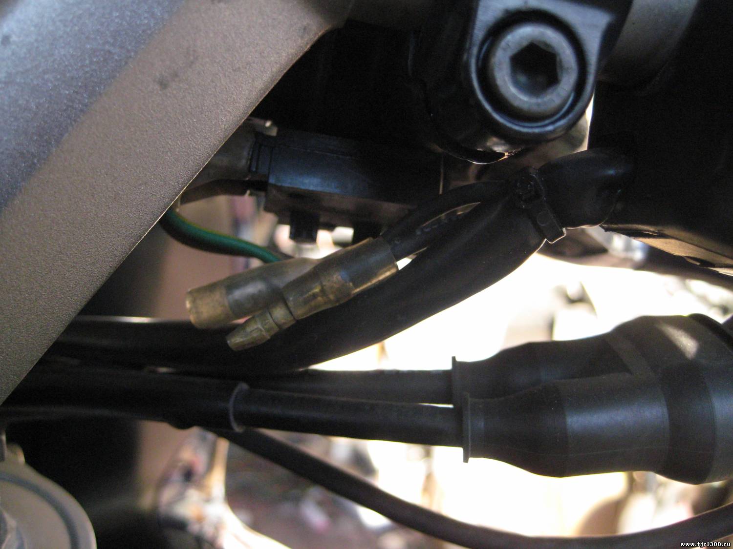

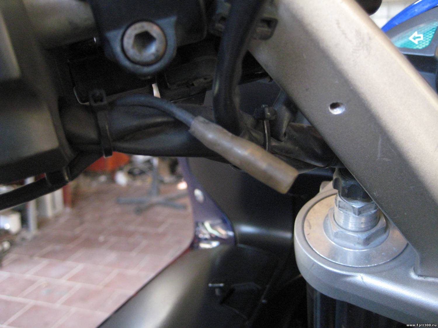

электроникДата: Понедельник, 05.09.2011, 18:38 | Сообщение # 11
Одна из четырёхконтактных фишек для блокировки двигателя,убираеш перемычку не заводится,в них же зажигани,заводского иммо там нет.Почему не нравится питание с рулевых переключателей?

электроникДата: Понедельник, 05.09.2011, 19:08 | Сообщение # 13
Выводы сделал сам(подпаялся внутри переключателей),час делов!

электроникДата: Понедельник, 05.09.2011, 19:54 | Сообщение # 15
В правом пульте есть плюс и минус.В левом только плюс,минус с клипона(отв. в резьбой м4 видно на фото).В это отверстие крепится стабилизатор к145КРЕН5 - пятивольтовый,клипон и земля и отличный теплоотвод.Если питание 12В просто обожми лепесток массы.
