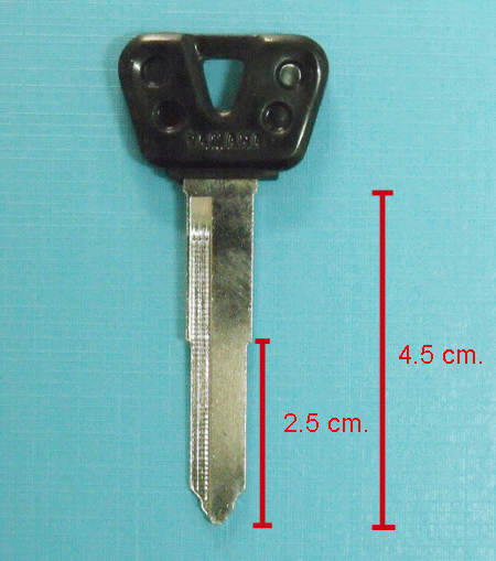

Еще хочется понять, у меня фыжер 2003 год, ключик на него у меня был штатный, оконцовка у ключа была сделана треугольная такая, черный пластик, но на днях я его потерял, вот опять неудача ( хорошо что был у меня дубликат который я сразу как купил мот сделал.
в таких ключах ведь нет никакого хиса родного ?
да еще на 2003 году ?

Я потерял вот такой вот ключ, уж не знаю был ли у него чип или нет, и где в таком ключе он может быть встроен ???
http://cgi.ebay.com/ebaymot....6cb382f
мне кажется вот такие вот ключи без всяких хисов идут, или я не прав ??
Прикрепления: 9021794.gif (142.5 Kb)

и на замке у меня не написано что там есть hiss, замок зажигания обычный тонкий.
электроникДата: Четверг, 15.09.2011, 16:19 | Сообщение # 5
Да ключ на фото без чипа,для начала проверь предохранители, доп. иммо,может рвать две цепи,а не одну.Потом уже сигнал на форсунки,катушки.

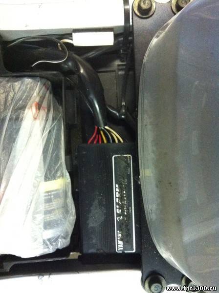

немного про иммобилайзер, это вот такая вот черная коробочка
http://content.foto.mail.ru/mail/gurd.k/10/i-12.jpg
подключена в штатную проводку, в центральную фишку в разрыв провода, который питает бензрнасос, и еще много чего.
Для наглядности провод красно белый.
Так же питание иммобилайзер брал от тройной фишки в хвосте, хотя контактов на фишке иммобилайзера всего было 2.
вот
http://content.foto.mail.ru/mail/gurd.k/10/i-11.jpg
честно говоря назначение я этих 3х фишек немного не просек. но по как то помню мне говорили что фишка отвечает за зажигание.
вообщем вытащил я иммобилайзер из фишки
и выдрал его из основной проводки что бы он не оказывал никакого действия на электрику
вот фотка и собственно провод в разрыв которого был подключен иммобилайзер
http://content.foto.mail.ru/mail/gurd.k/10/i-14.jpg
провода я замкнул, после чего начал работать бензонасос при включенном зажигании, что было только после того как иммобилайзер отключить.
соответственно эксперимент по отключению иммо оказалось успешным.
правда у меня есть другое недоумение, что делать теперь с тройной фишкой, так как я не знаю, нужна ли там перемычка, или нет, и включать эту фишку просто некуда, остается только оставить ее просто лежать под хвостом
http://content.foto.mail.ru/mail/gurd.k/10/i-19.jpg
