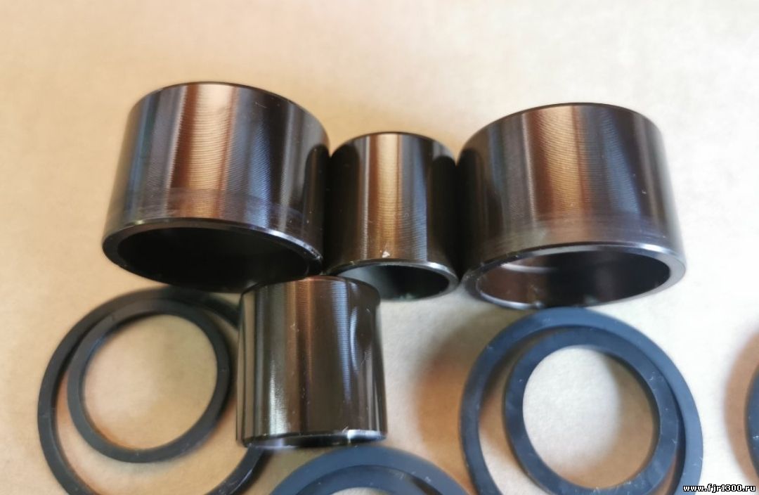

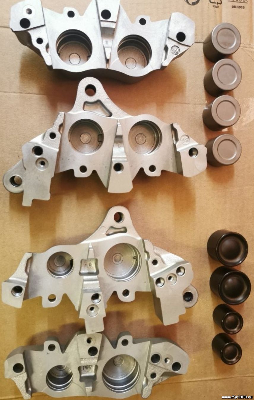

maikl409Дата: Четверг, 03.02.2022, 16:27 | Сообщение # 29
Сообщений: 72
Коллеги , приветствую. Сегодня от нечего делать решил снять-промыть передние суппорта. Процедура не сложная, но что удивило- в левом суппорте поршни обычные никелированные железяки, промл все полирнул зеркало на токарном и собрал обратно. А вот в правом поршни оказались совсем другие, из легкого немагнитного материала и покрыты коричневым напыление, что-то вроде тефлона. Тереть не стал, просто отмыл . Вопрос- это у всех так, или у меня предидущий владелец япошка ручки приложил?
FJR хорошо, а БТР лучше!
sandorsДата: Четверг, 03.02.2022, 19:23 | Сообщение # 30
Сообщений: 106
Foto...
Прикрепления: 2778860.jpg (68.0 Kb) · 9656705.jpg (146.4 Kb)
