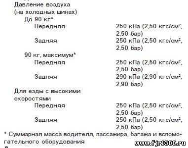

на 3-й ездил  цена ? ни говорю уже про 4-ю. резина конечно классная но у меня почему то не получилось проехать на ней больше 13 тыс. шишки вылезли и на скорости началось какая-то непонятная вибрация.
может надо было качать больше 2.5.

Конечно больше! Откуда ты взял 2.5? Переднее 2.7, заднее 2.9 по мануалу. (заднее можно 2.7 если быть лёгким и ездить медленно).
ЗЫ мерить надо на холодной резине, в идеале утром.

Дмитрий, как в мануале;
Прикрепления: 9145551.jpg (24.7 Kb)

Fishman, понятно... видать мануалы у нас разные...
По износу не знаю, а по управляемости хуже после падения давления примерно ниже 1.8

Дмитрий,
 я как то 2.9 качал.... переставлять начинает особенно на резанном асфальте и разметке.

Дмитрий, То видимо древний мануал.
