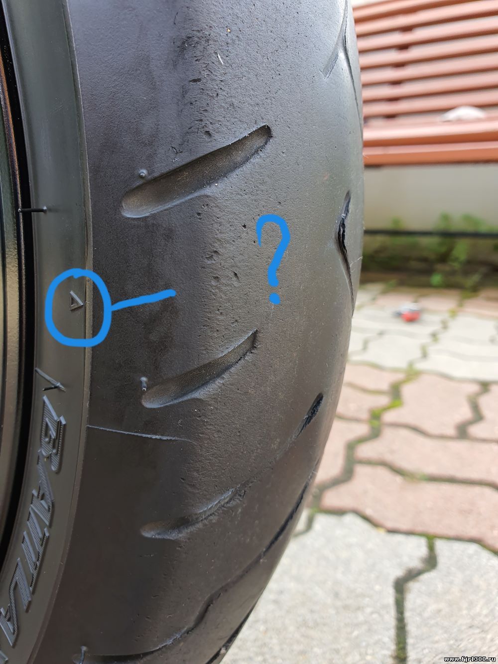

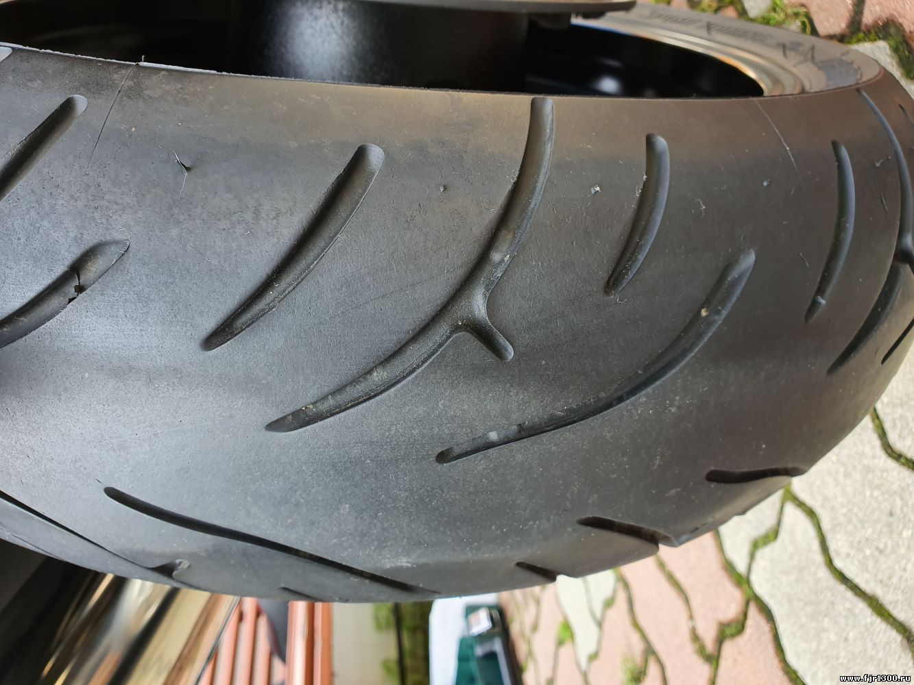

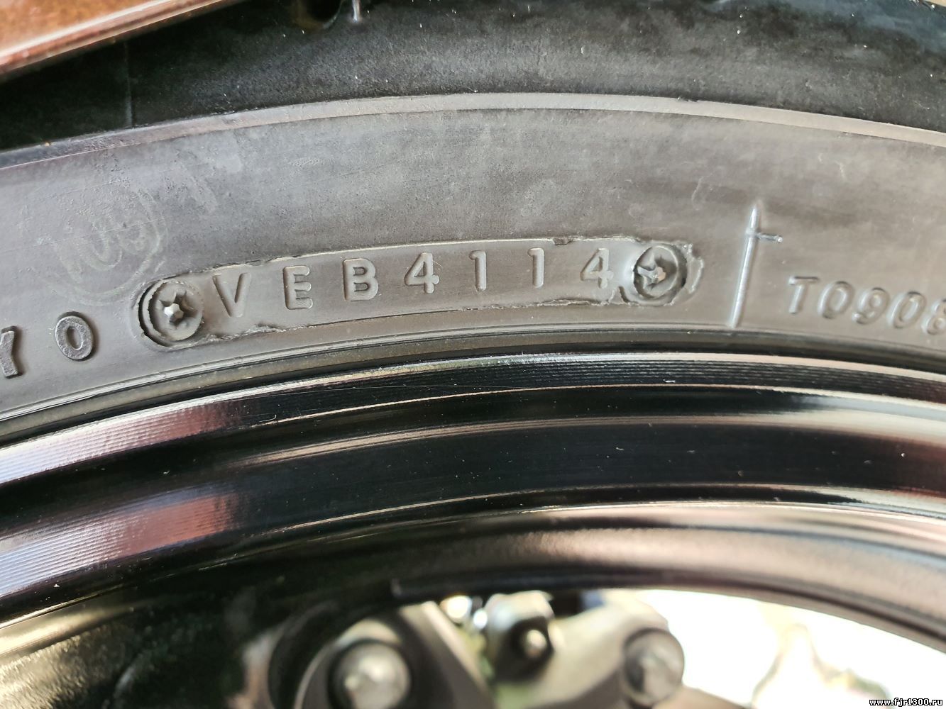

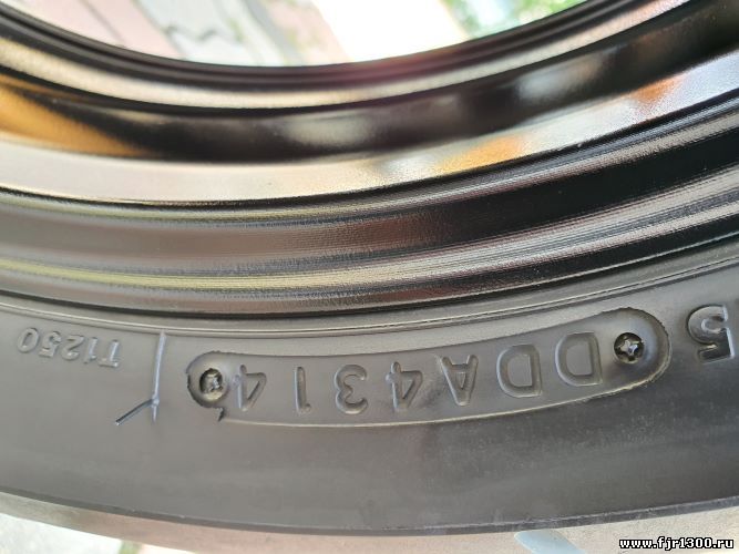

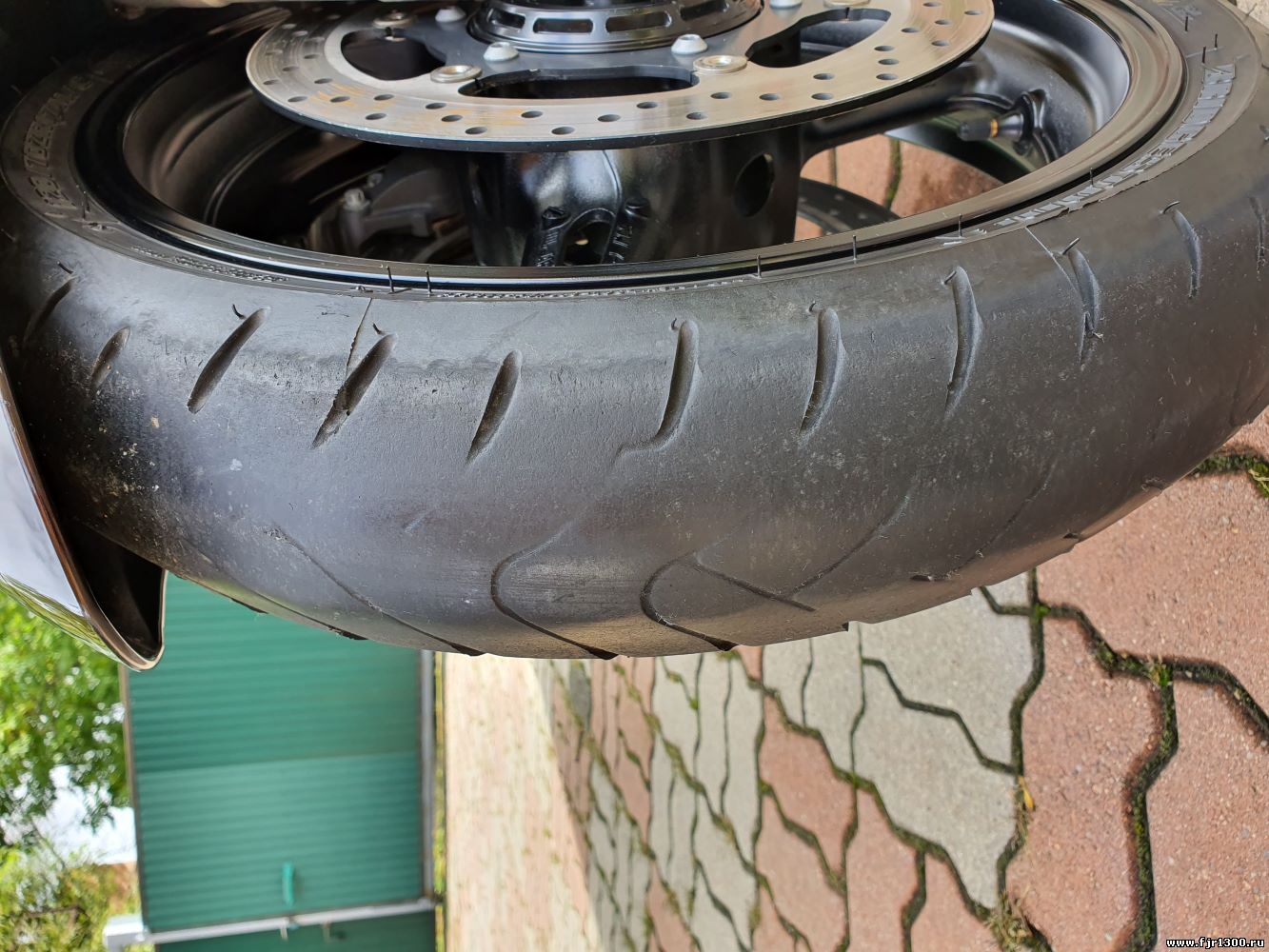

Доброго времени всем братьям-фиджероводам!
Внимательно прочитал всю тему, так как подошла необходимость замены резины.
Мотоцикл 2014 года, и резина, соответственно, тоже.
С Японии установлена родная «Бриджстоун». Обратил внимание на то, что
сразу этот Бриджик на переднем колесе был какой-то странной клиновидной
формы в центральной части, а не круглый, как например тот же Мишлен.
Какая-то спортивная резина, что ли?
Ну да ладно, поеду дальше.
Уверен на 100%, что резина родная. На одометре - едва за 10 тысяч
пробега (пробег тоже родной, брал с аукциона с двумя тысячами и восемь
накатал сам).
Но вот износ резины меня очень и очень смутил. Может кто подскажет, в чем тут дело?
Передняя почти что в ноль сносилась:
Меток износа не нахожу, судя по всему они уже стёрлись...
А вот с задним колесом - совсем другая песня!!! На нем ещё ездить и ездить. До меток далеко:

ДмитрийДата: Суббота, 14.09.2019, 16:59 | Сообщение # 608
Лекарь, похоже на треке япы резину пожгли, заднюю меняли, передок родной. При нормальной эксплуатации 2 задних = 1 переднее, но как на треке не знаю.
ЗЫ Бридж отличная резина, задняя выглядит не плохо, но к следующему сезону ей уже 6 лет будет! Я-бы поменял оба на Мишку, не потому что лучше, а потому что Бридж у нас не продаётся.

ALobovДата: Суббота, 14.09.2019, 23:53 | Сообщение # 609
Прочитал что 5GT вышел. Должен быть доступен с сентября этого года.
ALobovДата: Воскресенье, 15.09.2019, 00:05 | Сообщение # 610
Лекарь, Дмитрий правильно сказал передняя меньше носится. По всей видимости подожгли. Я бы взял передний баллон Бриджа в твоем случае. Если катал на нем и он устраивает.
