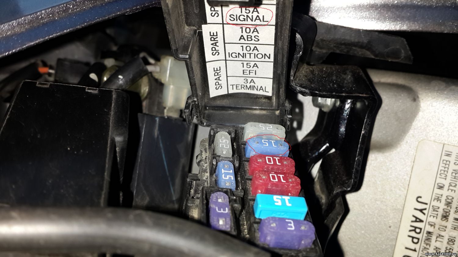

Всем привет.Мотоцикл 2006г. AE. Проблема такая: Включаю первую передачу(не важно лапкой или кнопкой на руле),начинаю движение,через 5 метров робот отключает сцепление и передачи больше не переключаются,глушу,включаю зажигание и перестает реагировать: стеклоподъемник,звуковой сигнал,стоп сигнал и передачи не щелкаются,не выжимает робот сцепление. В общем горит предохранитель. Какие у кого есть соображения,куда в первую очередь лезть? Может точки сбора масс? Ошибка выскакивала но не успел посмотреть,в памяти не сохранилась.Помогите советом!

МотоГадДата: Воскресенье, 01.05.2016, 22:32 | Сообщение # 333
Ошибка если выскакивала, то в памяти и лежит. Посмотри её номер, будем дальше "гадать". А что делал перед этим?
bricklayerДата: Воскресенье, 01.05.2016, 22:51 | Сообщение # 334
Сообщений: 37
Вот в чем и проблема что в памяти ошибки нет,вроде Sh 47 светилась. Надо пожертвовать еще одним предохранителем чтобы увидеть),завтра займусь этим.Менял морду,цепь грм.

МотоГадДата: Воскресенье, 01.05.2016, 23:42 | Сообщение # 335
Под мордой 3 сборки масс живут. У мотора холостые обороты какие?
bricklayerДата: Воскресенье, 01.05.2016, 23:57 | Сообщение # 336
Сообщений: 37
Да зря когда морду снимал сразу не решил проблему с сбором масс.Обороты хх 1000
МотоГадДата: Понедельник, 02.05.2016, 00:07 | Сообщение # 337
Подними холостые до 1100-1150.
bricklayerДата: Понедельник, 02.05.2016, 11:52 | Сообщение # 338
Сообщений: 37
Холостые не помогают.Ошибка Sh52

bricklayerДата: Вторник, 03.05.2016, 00:22 | Сообщение # 341
Сообщений: 37
Удалял систему подачи воздуха в выпускной коллектор,фишку так и оставил болтаться может она замыкает.Кто-нибудь знает к какому предохранителю она привязана?
электроникДата: Вторник, 03.05.2016, 07:35 | Сообщение # 342
bricklayer, IGNITION FUSE в основном блоке,но это не твой случай.Если он сгорел,мот не завёлся бы вообще.
bricklayerДата: Вторник, 03.05.2016, 14:21 | Сообщение # 343
Сообщений: 37
электроник, Понял,спасибо. А от чего может сгорать указанный мной предохранитель? Горит именно при движении.Ставил на 30А все работает,не чего не плавится,но опасаюсь.
