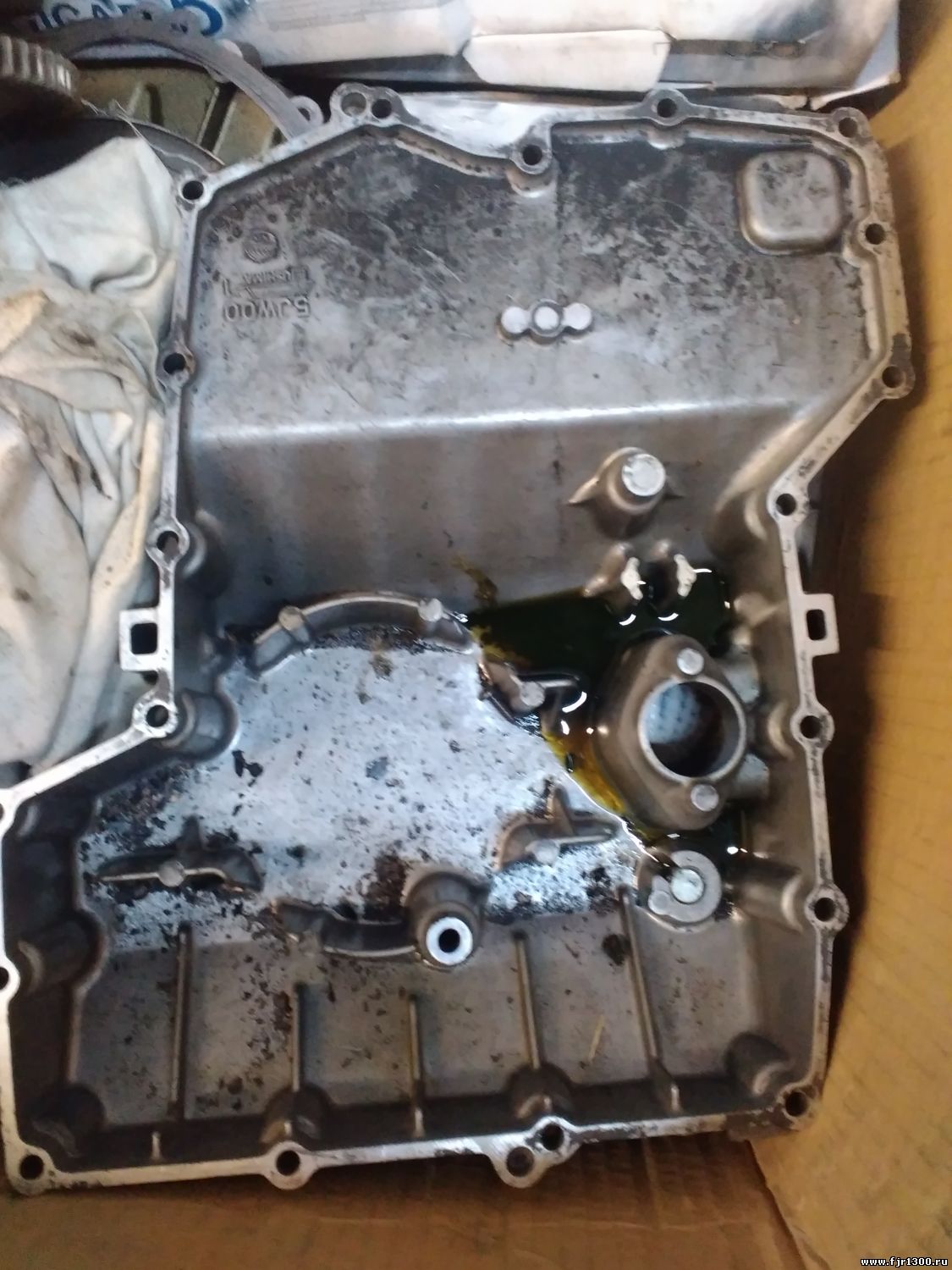

электроникДата: Пятница, 06.05.2016, 14:48 | Сообщение # 347
Гришеньka
Прикрепления: 9248238.jpg (155.8 Kb)
ГришеньkaДата: Пятница, 06.05.2016, 14:55 | Сообщение # 348
Сообщений: 33
электроник, Спасибо большое ! :-)) К слову сказать. Я этот болт потерял ( обнаружилось это 2 дня назад) Мотоцикл вяло-вяло тек маслом, место течи которого мне обнаружить никак не удавалось. Масло благополучно стекало по картеру ( наклонно стоящего на боковой подножке мотоцикла) и капало... со сливного болта!!! :-))
