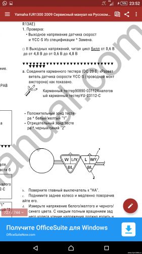

электроник, добрый день, помогите разобраться. Проверяю датчик скорости YSS,что на вторичном валу, по мануалу импульс от 0,6 до 4,8В, а у меня выдаёт от 0,4 до 2,5В. Это как? Датчик померает или импульс есть и нормально.

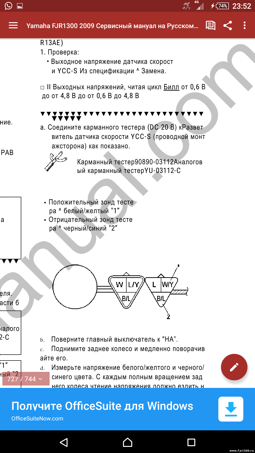

Martyan29Дата: Четверг, 21.02.2019, 17:59 | Сообщение # 388
Сообщений: 61
Вот что говорит мануал, поясните мне что не так я делаю. Я понял,что не так выразился, не импульс, а величину напряжения от и и до, при прокрутке колеса.
Сообщение отредактировал Martyan29 - Четверг, 21.02.2019, 18:23
Martyan29Дата: Четверг, 21.02.2019, 18:01 | Сообщение # 389
Сообщений: 61
Прикрепления: 3038068.png (347.6 Kb)
электроникДата: Четверг, 21.02.2019, 19:05 | Сообщение # 390
Martyan29, Отсоедини датчик,промерь питание на фишке из проводки к нему,по идее на чёрно-гол масса (около 0 В)на двух других 5 В и на другом немного меньше.Это датчик холла(магнитоуправляемая микросхема),ничего в нём не трётся и потому он почти вечный.Может там питания 5 В нет,значит и на выходе будет меньше.
