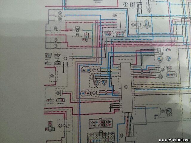

Martyan29Дата: Четверг, 21.02.2019, 19:33 | Сообщение # 391
Сообщений: 61
электроник, черно/синий - синий 5 вольт есть.
электроникДата: Четверг, 21.02.2019, 19:43 | Сообщение # 392
Martyan29, Схемы у меня нет,а масса есть?
электроникДата: Четверг, 21.02.2019, 19:50 | Сообщение # 393
Martyan29, На мотах без робота на инжекторе чёрн/гол масса сигнальная,гол + 5 В питание датчиков.Думаю и на роботе должно быть похоже.Кинь схему сюда или в личку.
Martyan29Дата: Четверг, 21.02.2019, 19:51 | Сообщение # 394
Сообщений: 61
Массу отдельно не проверил, на схеме датчик 61.
Прикрепления: 5789034.jpg (60.8 Kb)
электроникДата: Четверг, 21.02.2019, 20:11 | Сообщение # 395
Martyan29, Ну вроде похоже чёрн/гол масса,гол +5 В.мозги робота подключены?
Martyan29Дата: Четверг, 21.02.2019, 20:27 | Сообщение # 396
Сообщений: 61
электроник, ну конечно.
электроникДата: Четверг, 21.02.2019, 20:42 | Сообщение # 397
Стань на массу рамы -тестером.вкл заж.,поменяй напишу на всех трёх проводах без датчика.
Martyan29Дата: Четверг, 21.02.2019, 21:16 | Сообщение # 398
Сообщений: 61
Хорошо Роман, после завтра всё померю и отпишусь. Спасибо.

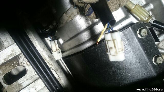

Martyan29Дата: Суббота, 23.02.2019, 13:44 | Сообщение # 399
Сообщений: 61
электроник, мерию без датчика на массу: черно/голубой - 0,037V, голубой - 4,98V, бело/жёлтый - 4,47V. Аккумулятор подсаженый - 11,36V.
Martyan29Дата: Суббота, 23.02.2019, 17:27 | Сообщение # 400
Сообщений: 61
Всё парни, нашёл причину, спасибо тем, кто помогал, особенно электронику. Проблема была в фишке датчика скорости YSS, в самой фишке отошёл провод от наконечника, контакт то есть, то нет. Ну и намучился я искавши причину.
Прикрепления: 0098912.jpg (48.9 Kb)
Сообщение отредактировал Martyan29 - Суббота, 23.02.2019, 17:31
электроникДата: Суббота, 23.02.2019, 21:59 | Сообщение # 401
Martyan29,Напряжение Ок.Ну и сам Маладэц!Глазастый
МотоГадДата: Воскресенье, 24.02.2019, 11:18 | Сообщение # 402
Цитата Martyan29 ()
Всё парни, нашёл причину, спасибо тем, кто помогал, особенно электронику. Проблема была в фишке датчика скорости YSS, в самой фишке отошёл провод от наконечника, контакт то есть, то нет. Ну и намучился я искавши причину.Прикрепления: 0098912.jpg(48.9 Kb)
Поздравляю!
Martyan29Дата: Воскресенье, 24.02.2019, 12:40 | Сообщение # 403
Сообщений: 61
МотоГад, спасибо
Martyan29Дата: Воскресенье, 24.02.2019, 12:54 | Сообщение # 404
Сообщений: 61
МотоГад, видимо когда я движок снимал,порвал провод датчика нейтрали, ну и этот проводок повредил.
