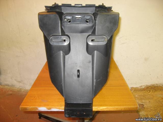

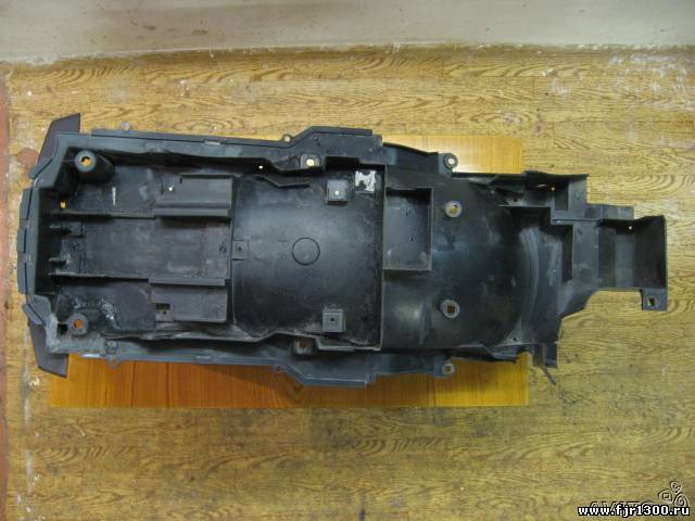

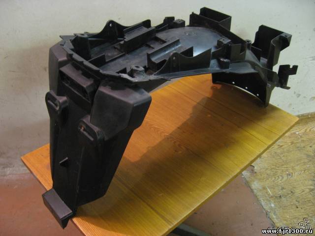

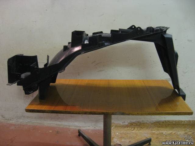

Всем привет, простите что не по делу пишу, но у меня не получается почему то создать новую тему... Так вот а вопрос такой подойдет ли заднее крыло (подкрылок) модели 2006-2009 на модель 2001 года???
СамоделкинДата: Четверг, 20.02.2014, 15:19 | Сообщение # 49
Сообщений: 88
А х его знает
БирикДата: Четверг, 20.02.2014, 16:29 | Сообщение # 50
А вот так же спросить хотел про подкрылок, вот кто бы фотку подкрылка выложил,так что бы понятно было крепление,вот я бы был благодарен.
Vertolet174Дата: Четверг, 20.02.2014, 16:43 | Сообщение # 51
Сообщений: 10
НАДО ТЕМУ СОЗДАТЬ А НЕ ТУТ ПИСАТЬ
Прикрепления: 4588010.jpg (29.8 Kb) · 8740041.jpg (28.0 Kb) · 1913894.jpg (41.2 Kb) · 5984895.jpg (23.7 Kb)
электроникДата: Четверг, 20.02.2014, 18:52 | Сообщение # 52
Vertolet174, Точно,не пойдёт!
БирикДата: Пятница, 21.02.2014, 02:21 | Сообщение # 53
Не про то вопрос,а про мааааленький подкрылок.
электроникДата: Пятница, 21.02.2014, 10:14 | Сообщение # 54
Бирик, Маленький подкрылок - чистое дерьмо за 120 евро,стоял на моём последнем моте 2008 г.,ставил старый хозяин,за 15000км,протёрся до дыр о штатное крыло(хотя штатное грели расширяли),потёр маятник,пришлось снять,выкинуть в мусор,шпаклевать,красить маятник.Словом ФУФЕЛ!!!
БирикДата: Пятница, 21.02.2014, 12:19 | Сообщение # 55
Понял,успокоился!

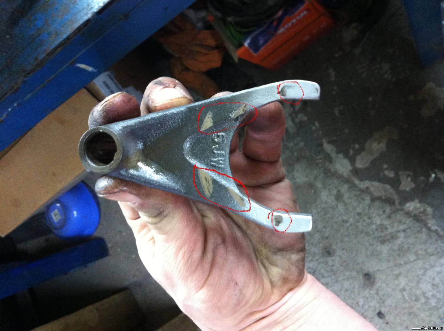

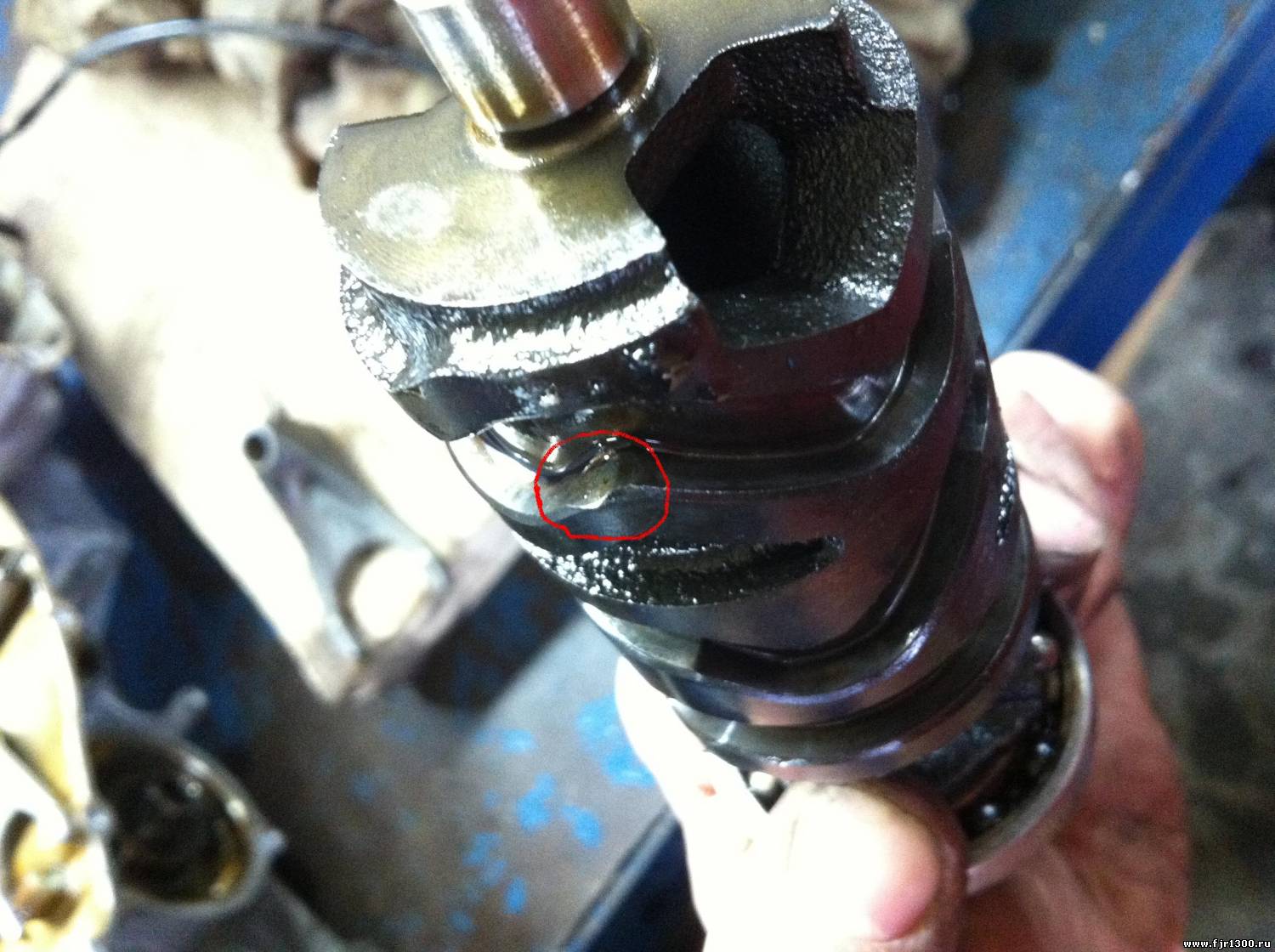

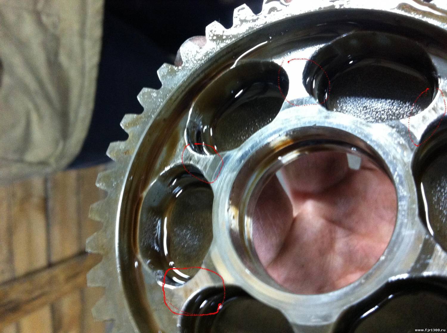

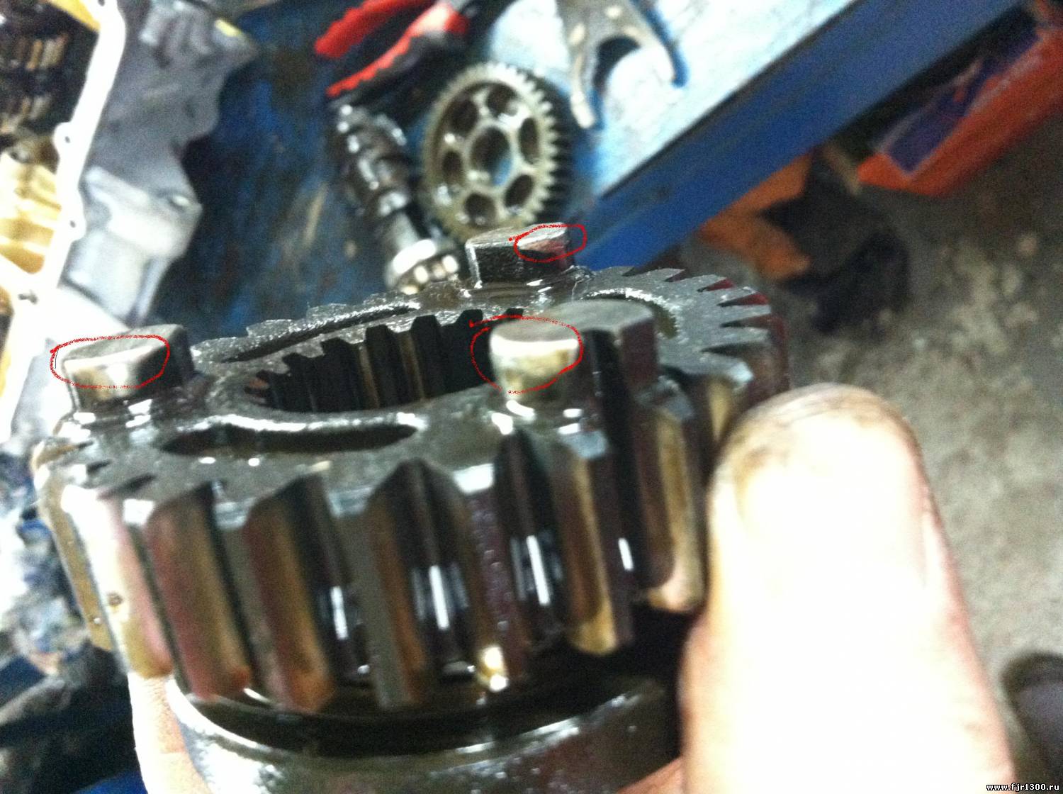

Коллеги, привет. Вопрос по теме. Купил летом FJR1300 '05, оказался не без косяка...под нагрузкой выбивало 2 передачу, делать нечего, пришлось отдать в ремонт. Сняли-разобрали мотор, прислали мне фото запчастей под замену. Посмотрите их, кто в этом понимает, прокомментируйте. По мне не похоже, что такое их состояние может так резко влиять на коробку и характер повреждений мне не понятен.
Насчитали:.
1 Копирный вал -8000руб.
2 шестерня 2-й передачи -3800руб.
3 муфта включения 2-й передачи -3800руб.
4 вилка 2-й передачи -3100руб.
Прокладки:
1 поддона -900руб.
2 крышки сцепления -600руб.
3 крышки генератора -600.
4 крышки зажигания -300 руб.
5 крышки с заливной горловиной для масла -200 руб.
syrovbliiДата: Вторник, 25.02.2014, 17:47 | Сообщение # 57
Сообщений: 12
Фото
Прикрепления: 7497997.jpg (178.4 Kb) · 0545562.jpg (168.4 Kb) · 9868044.jpg (185.3 Kb) · 7070915.jpg (186.1 Kb)
AragornДата: Вторник, 25.02.2014, 19:53 | Сообщение # 58
Сообщений: 220
Не сильный я специалист, но у вилки 100% износ щечек, плюс износ копирнова вала, все это в сумме приводит к люфту и недовключению второй передачи, т.е. шестерня в шестерню заходит не на 100%, а на 50 или и того меньше, и она начинает вылетать все чаще и чаще, разбивая места стыковки в шестернях, и они у тебя достаточно потрепаны. Скорее всего предыдущий хозяин любил погонять, а при переключении передач не использовал сцепление. В принципе переключатся без сцепления это нормально, видно у твоего коника либо пробег большой, либо предыдущий владелец был городским жителем с огромным количеством светофоров. smile
Если делать мот для себя, то я бы менял все, а если на продажу, то тоже все, не хорошо брату брата обманывать.

Цитата syrovblii ()
Коллеги, привет. Вопрос по теме. Купил летом FJR1300 '05, оказался не без косяка...под нагрузкой выбивало 2 передачу, делать нечего, пришлось отдать в ремонт. Сняли-разобрали мотор, прислали мне фото запчастей под замену. Посмотрите их, кто в этом понимает, прокомментируйте. По мне не похоже, что такое их состояние может так резко влиять на коробку и характер повреждений мне не понятен. Насчитали:.
А где столько насчитали?
