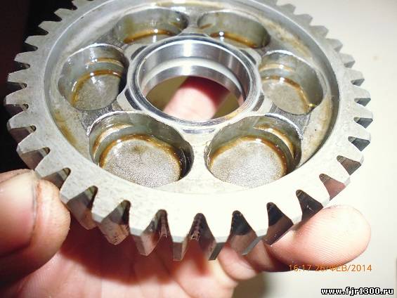

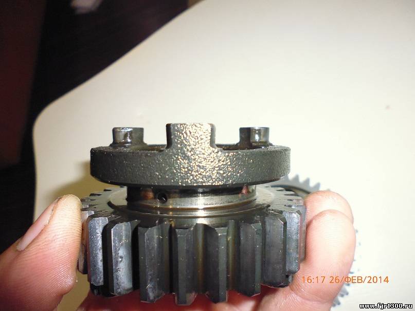

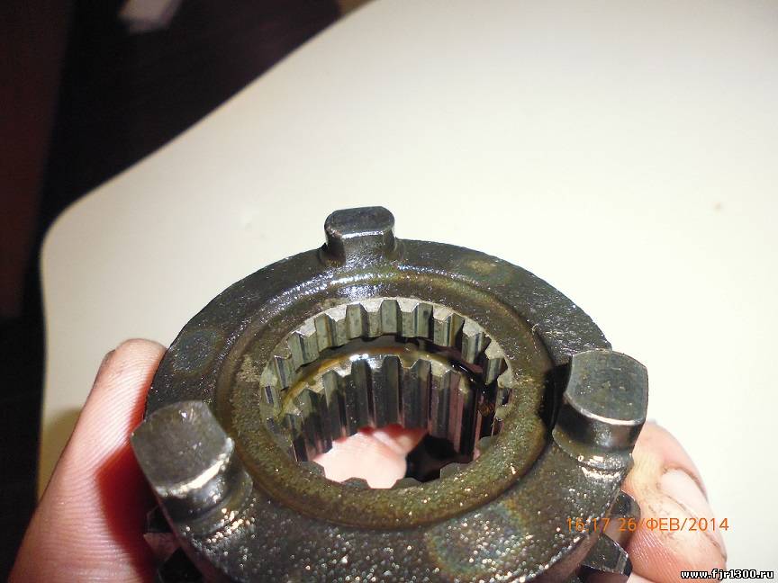

нужна помощь ,разобрал коробку что менять?

СамоделкинДата: Среда, 26.02.2014, 10:01 | Сообщение # 62
Сообщений: 88

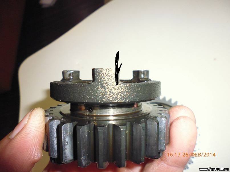

На форуме кто-то писал, что на шестернях канавки и зубчики, подточил в обратную сторону, чтобы зацеп был, вроде помогло,
Судя по фото износ-то не катастрофический.
Прикрепления: 6493300.jpg (80.3 Kb)
электроникДата: Среда, 26.02.2014, 10:55 | Сообщение # 63
jawamaniak, Я бы заменил и шестерню и муфту, на вид изношена больше шестерня(выемки от зазепов муфты),муфта неверное ещё походит.игорь, может сравнить твои детали с своими и сказать,что и как.
игорьДата: Среда, 26.02.2014, 12:24 | Сообщение # 64
Можно смело запиливать... У Меня примерно также было даже чутка похуже....  Если точить будешь выбирай всю выработку.... Сохрааняя при этом профиль, я себе немного больше завалил, переживал что закусывать будет но все осталось как и было.
БирикДата: Среда, 26.02.2014, 12:38 | Сообщение # 65
Что значит ,смело запиливать? Нужен нормальный токарь и нормальный фрезерный станок,только тогда все будет работать и долго иначе дядя в гараже запили на пару недель.

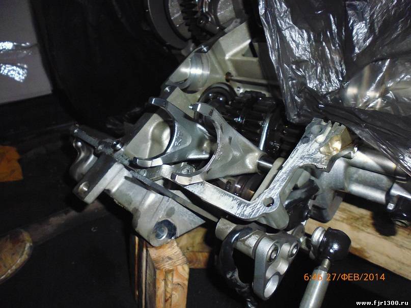

разбор не сложный , вот сборка я думаю по тяжелее будет ,жаль только мануала по мотору на русском нет ,но перевести можно.как писал НовосёлоВ  (Как снимать двигатель описывать не буду... вроде все понятно.
Кладем его на стол.
Клапанную крышку не снимаем, свечи не выворачиваем, натяжитель не демонтируем.
Снимаем крышку генератора, крышку сцепления, крышку, закрывающую торец коленвала (не знаю как она правильно занимается :-)), помпу и еще одну маленькую крышку рядом с помпой (помпа половинится, снимается легко).
Затем вынимаем диски сцепления, снимаем корзину.
Снимаем успокоитель цепи привода маслонасоса (он там внутри), снимаем цепь.
Переворачиваем двигатель, ставим на голову.
Снимаем поддон (вылили кучу старого масла на пол :-), в центре поддона дырка - там еще один спрятанный болт)
Снимаем маслоприемник, маслонасос и какие трубки (все снимается без проблем)
Выкручиваем все болты (их 31 штука) стягивающие половинки картера, один из болтов откручивается обычным рожковым ключем и остается на месте в гнезде, т.к. мешает вал (и лень было возиться с его снятием)
Половиним двигло... и вот она, коробка и доступ к коленвалу :-)))
