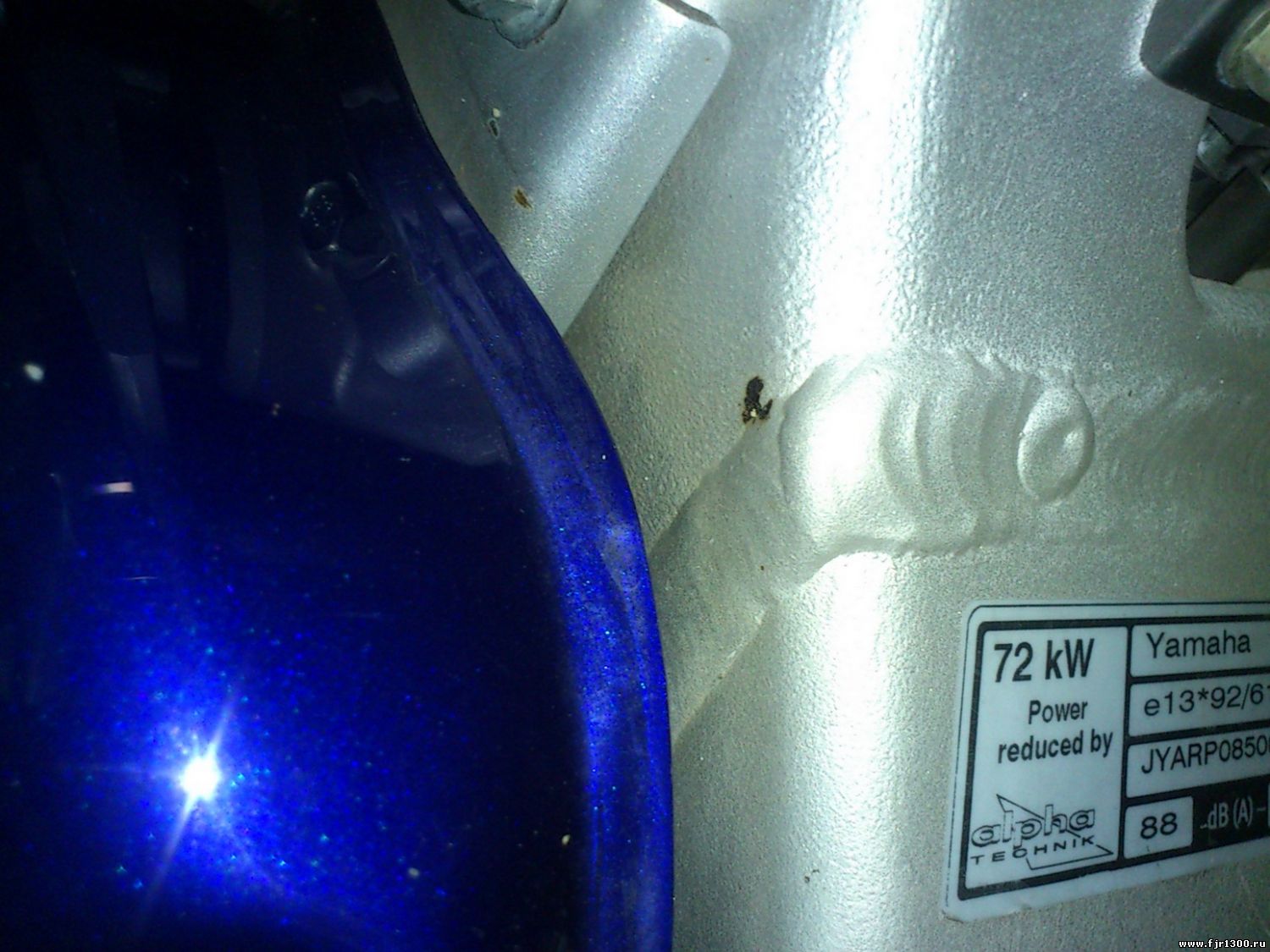

В общем,  история такова:
Вышел на меня парень из соседнего региона с целью консультации по телефону о предстоящем ТО, т.к. тоже приобрел себе Фыжа. В процессе общения выяснилось, что мот ему достался либо учебный, либо я даже не знаю, что еще предположить.
Дело в том, что на шильдике рамы написано «Power reduced by «какая-то фирма, не помню»», рядом приписка 72 kW, это примерно 100 лошадей. Хотя в птс – 143 л.с.
Мотоцикл из Европы, предположительно Бельгия. 2004 год, АБС.
Максимальная скорость – около 210 км/ч, не козлит почти, по расходу разницы не замечено.
После копания тырнета выяснил, что такое ограничение устанавливалось посредством уменьшенных в диаметре впускных патрубках. Для чего, не вникал.
В общем, приехал этот Фыж ко мне на профилактику, выполнено:
1 – проверка зазоров клапанов
2 – чистка БДЗ, чистка форсунок
3 – регулировка заслонок
4 – синхронизация
5 – удаление системы дожига
6 – заранее были выписаны и заменены впускные патрубки (и вправду стояли уменьшенные, фото не сделал, жаль).
После замены:
С натяжкой 240 км/ч, козление не проверялось, расход не изменился, появились попердывания в глушитель. Это все со слов владельца, т.к. у меня не было времени проверить лично.
Свечи не смотрел.
В следующий его приезд хочу отрегулировать СО, т.к. понимаю, что смесь изменилась – количество воздуха увеличилось.
Так вот вопрос – в какую сторону «крутить», в плюс или минус?
2003 ABS
Сообщение отредактировал emiv - Среда, 06.09.2017, 14:56
emivДата: Среда, 06.09.2017, 14:53 | Сообщение # 25
Сообщений: 306
Попросил сделать фото.
Манифолды он сразу не нашел, может позже.
Прикрепления: 2782136.jpg (202.8 Kb)
2003 ABS
Сообщение отредактировал emiv - Среда, 06.09.2017, 14:55
