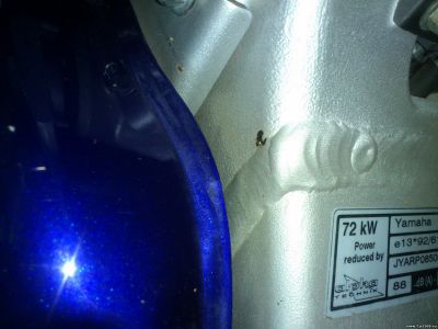

Вышел на меня парень из соседнего региона с целью консультации по телефону о предстоящем ТО, т.к. тоже приобрел себе Фыжа. В процессе общения выяснилось, что мот ему достался либо учебный, либо я даже не знаю, что еще предположить.
Дело в том, что на шильдике рамы написано «Power reduced by «какая-то фирма, не помню»», рядом приписка 72 kW, это примерно 100 лошадей. Хотя в птс – 143 л.с.
Мотоцикл из Европы, предположительно Бельгия. 2004 год, АБС.
Максимальная скорость – около 210 км/ч, не козлит почти, по расходу разницы не замечено.
После копания тырнета выяснил, что такое ограничение устанавливалось посредством уменьшенных в диаметре впускных патрубках. Для чего, не вникал.

Попросил сделать фото.
Манифолды он сразу не нашел, может позже.
Прикрепления: 2782136.jpg (202.8 Kb)
