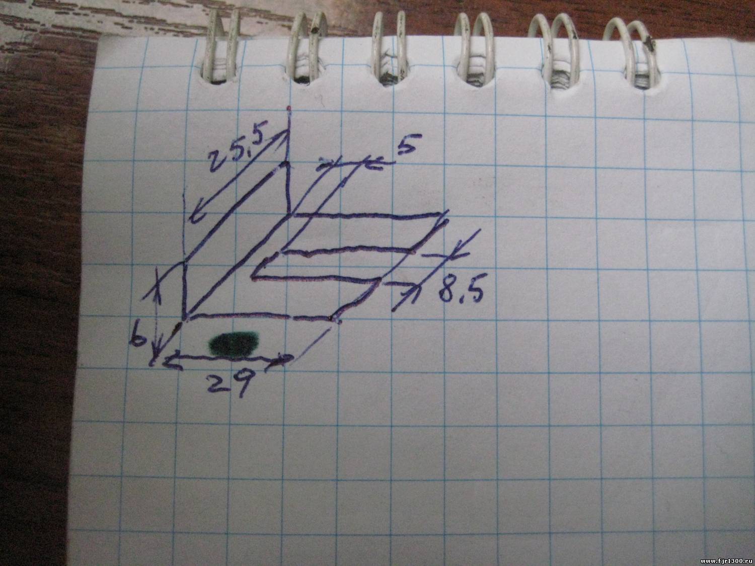

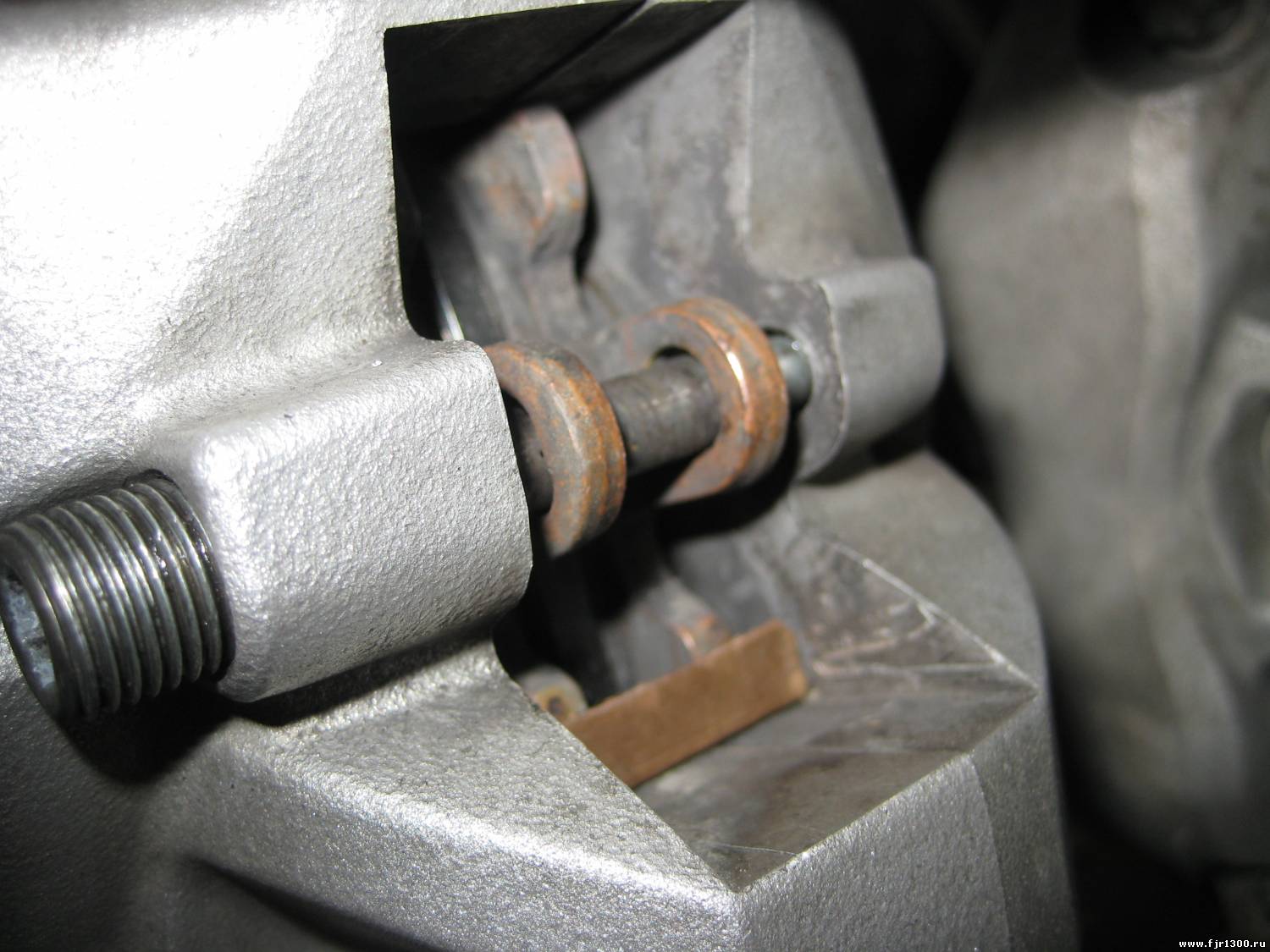

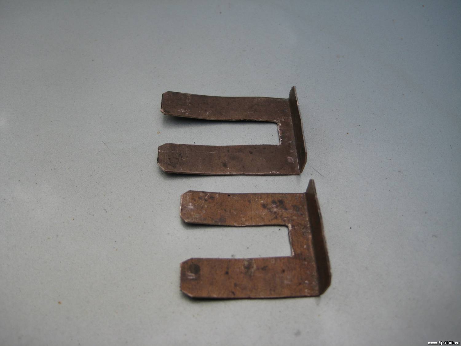

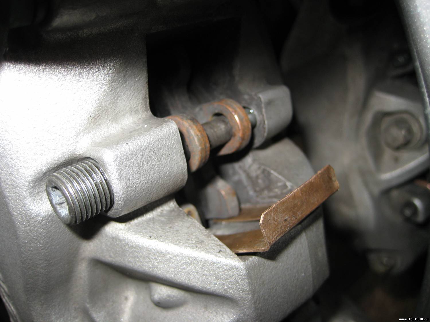

Победил звон колодок,изготовил из берилиевой бронзы толщиной 0.5мм четыре пружины-подкладки.Полная тишина на любой дороге,до того на неровной дороге и малой скорости гремели как погремушка,родная пружина ставится на родное место и держит дополнительную.

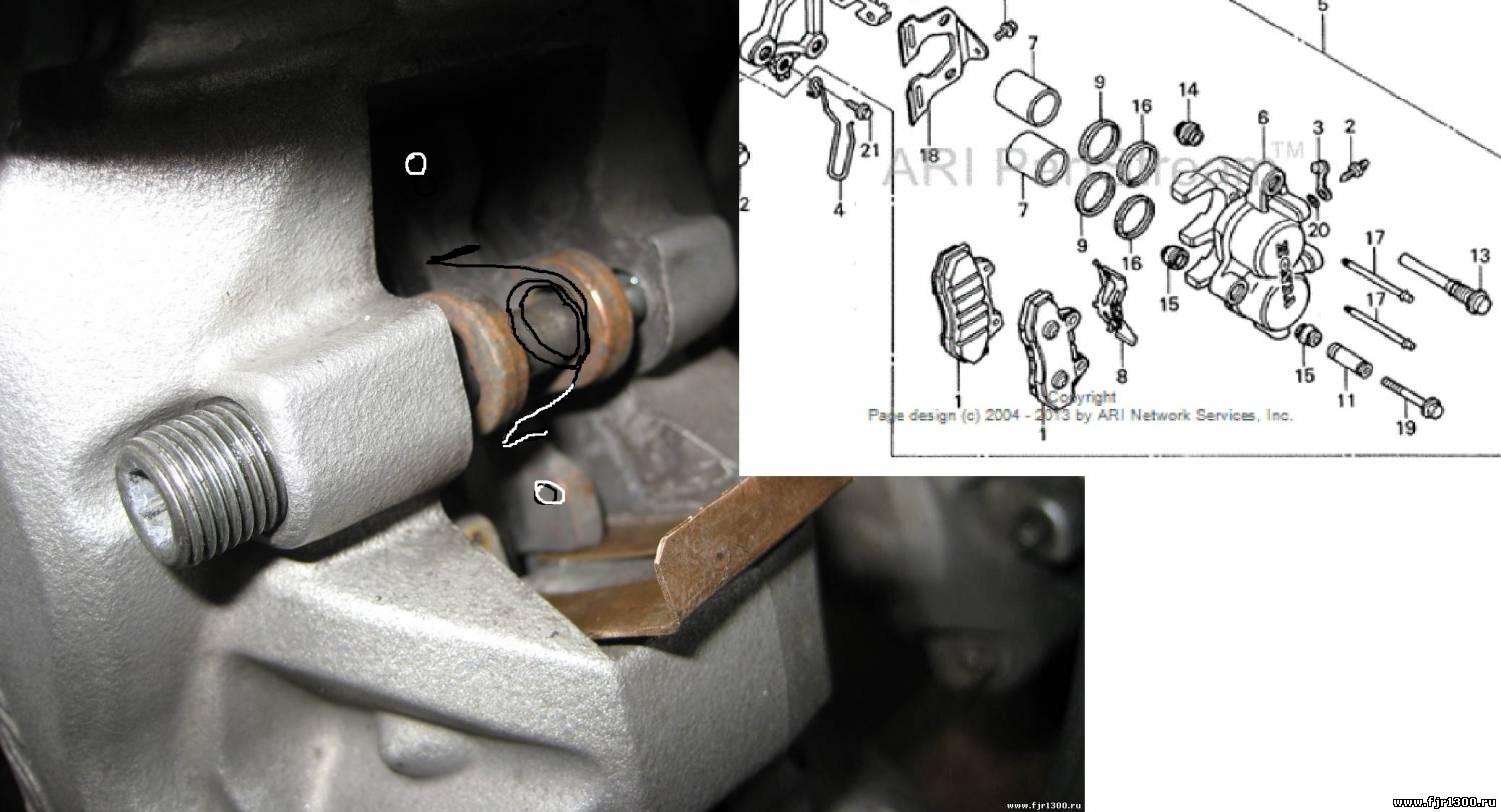

Может стоило пружинку так сделать,  если пружинка давит на колодку то дырочки не нужны, если в обратную сторону, то вставить в отверстия они нарисованы белым. Нечто подобное было у меня на предыдущей машине, а на предыдущем мотоцикле ее выполняла деталь под номером 8.

Aragorn, Такая штатная пружина есть (пластинчатая),но её не хватает,снимал колодки,подогнул пружину - тишина,покатался тормоза нагрелись - пружина отпустилась,опять грохот.Само собой штатная пружина стоит сверху дополнительной(на фото её ещё не поставил).На моём сейчас 62000км и колодки Феродо,но тоже самое было и с родными.Временами бывал писк от колодок при малой скорости,тоже пропал.Думаю так - у кого гремят,подкладки - ставить,тишина - не нужны.

Олегатор, Из берилиевой бронзы сделаны и штатные пружины,она твёрже обычной.Эти подкладки нагрузки не несут поскольку колодки прижимаются при торможении к верхней части суппорта,а подкладки стоят около нижней.Чтобы не сдвинулась,на подкладке и отогнута кромка 6мм,она ложится на колодки и прижимается штатной пружиной.Подкладки выровнял,чтобы не зажимали дополнительно колодки,и так тоже тишина!
