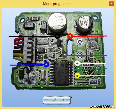

Здравствуйте всем . Случилась такая беда , что мой друг потерял все три ключа . Мотоцикл 2011 года с полуавтоматом . Имошник moric2 , эмулятор не прокатывает . Можно ли поставить эбу двигателя от американца 2007 года с другой коробкой ? Или придется делать ключи ? Где можно изготовить ключ на данный мотоцикл . Антенну уже расковырял , стоит микроконтроллер moric 30-pin
Могу прописать ключ, User (черный), а также изготовить механическую часть ключа.

Moric-  для  прописки чипа 6 т. руб, если  Moric живой*.
* При удаления компаунда, не опытная рука может удалить вместе с ним и элементную базу с платы...
На Moric 1 стоит eeprom Saiko s29190a. Если вы знаете, где стоит эта микросхема, и  долезли до этого места, а там ее нет. А вместо нее стоит процессор TMS, то значит у вас тип Moric2- где все ключ хранятся в NEC 5SL-11

Механическую часть уже выточили , надо транспондер прописать в Moric 2 . Такая же плата на upd78f05005SL-11) , но без транзистора tr3 . В сети посмотрел по фоткам есть платы с транзистором , есть и без транзистора . Я так понимаю обращаться можно будет после 8 июня ?
