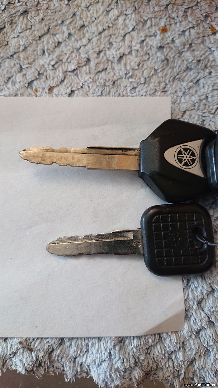

Да родные по сравнению с теми что сделали в киоске "изготовление ключей" очень даже не гнутся. К работе претензий нет, человек сделал хорошо но заготовка фуфло. Как тут картинку вставить ? они на глаз тоньше, без штангенциркуля.
ДмитрийДата: Четверг, 01.04.2021, 11:54 | Сообщение # 117
Цитата Driver ()
Я поэтому и снял родные замки с кофров и поставил другие, чтобы к ним был отдельный ключ.
Всё равно лишний ключик на связке добавился, а с баком и сидушкой проблема осталась. Вот фото как у меня, родной ключ только для зажигания, короче - для всего остального.

genosДата: Вторник, 13.04.2021, 11:17 | Сообщение # 118
Сообщений: 29
Сделал ключи, качество хорошее, не гнутся. Заготовки Errebi YA34RP112 для зажигания без ИММО.
Errebi YA22RP112 для кофров.
