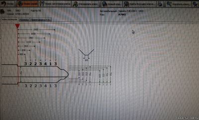

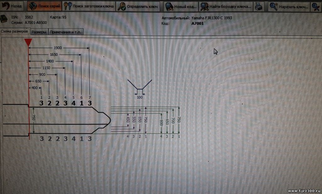

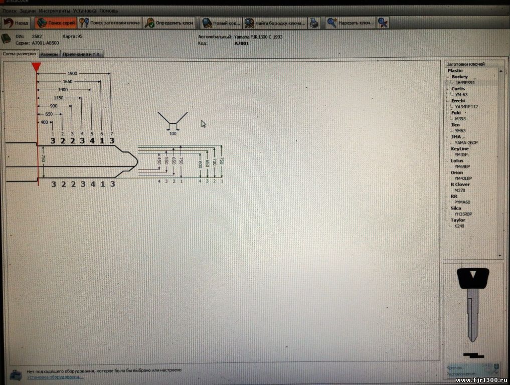

У Ямахи какой-то "пластилиновый" ключ sad Гнется винтом. У всех так? Может аналог какой сделать, пока не поздно?
OpencarДата: Пятница, 21.07.2017, 13:57 | Сообщение # 84
Цитата Driver ()
У Ямахи какой-то "пластилиновый" ключ Гнется винтом. У всех так? Может аналог какой сделать, пока не поздно?
Все верно, есть такая болезнь- скорее всего это происходит, когда вы кофры открываете.
Если его погнуть и выпрямить, то сплав слабеет и становится более гибким .
Все дело в том, что в замке зажигании ключ работает от упора, а кофрах от кончика.
В кофре работают секреты под номерами: 4-5-6-7, а в замке все семь.
Вот список разных фирм , с наименованием профиля.
Делайте новый ключ, а на кофры нужно пилить короткий.

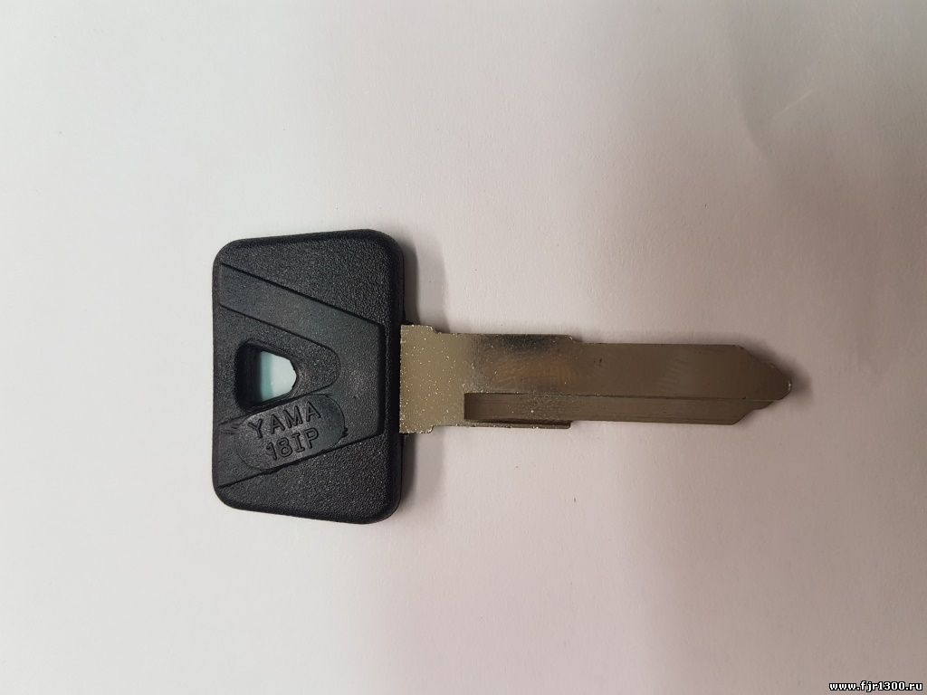

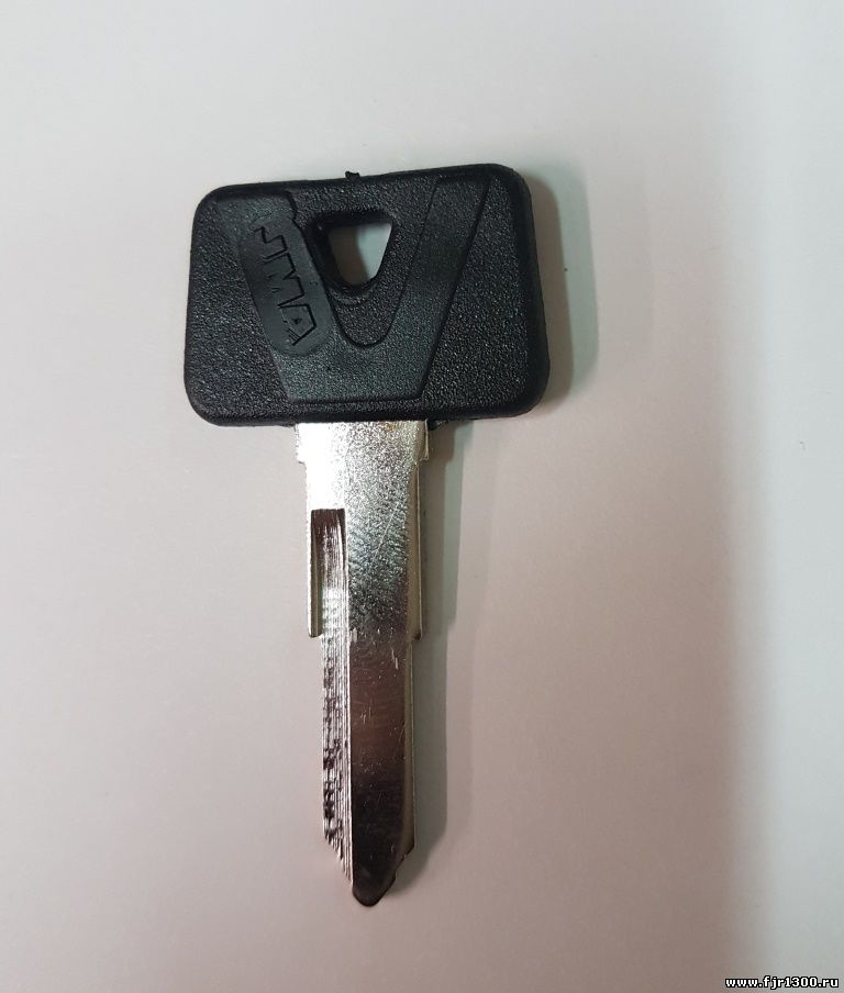

Сегодня Славе ( Хохол ) делал...
Спрашивайте у себя в городе- профиль, JMA YAMA 18IP или KAW 6DP
Прикрепления: 0904570.jpg (56.1 Kb) · 2898267.jpg (53.7 Kb)
ДмитрийДата: Среда, 26.07.2017, 19:41 | Сообщение # 89
Заехал в металлоремонт, сделали мне короткий ключик! Подошёл от"кавы", он покрепче. Мерить надо в скважине бака, туда входит чуть глубже.
OpencarДата: Четверг, 27.07.2017, 12:39 | Сообщение # 90
 Дим, что на ключе написано?
