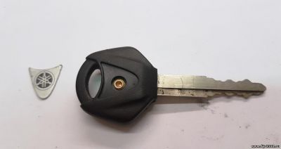

OpencarДата: Понедельник, 07.08.2017, 16:46 | Сообщение # 94
Цитата emiv ()
Теперь вопрос в том, как разобрать ключи для замены чипа - есть хитрость? Или просто пробовать вытащить пластиковую заглушку со стороны метал.части?
Снимается наклейка, высверливается латунный фиксатор, а после вытаскивается лезвие из ключа.
Прикрепления: 3998300.jpg (31.9 Kb)
emivДата: Вторник, 08.08.2017, 06:26 | Сообщение # 95
Сообщений: 306
Opencar, Спасибо, уже разобрался, теперь небольшой отчет.
В китайском ключе нет фиксатора. Держится внутри за счет приливов на металлической части. Чтобы вытащить, нагрел феном до 150 градусов. Отверстия в мет. части тоже нет. Держатель чипа короче в 2 раза, чем в оригинале.
В общем, от пришедшего ключа использовал только металл, он, кстати, такой же мягкий, как и в оригинале. Но за 100 рублей можно менять раз-два в сезон.
