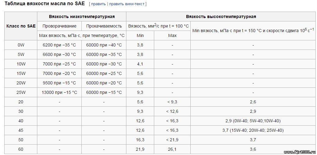

EгорДата: Среда, 11.03.2015, 10:07 | Сообщение # 144
Сообщений: 268
Цитата ALobov ()
Eгор, если аккумулятор в порядке, с  двигателем все ОК - должен заводиться. ПодскажитеЦитата
температуре уверенного запуска мотора
Это сколько в градусах для 20W???
Наиболее полное описание соответствия вязкостно-температурных свойств масел требованиям двигателей содержится в общепринятой на международном уровне классификации SAE J300

ALobovДата: Среда, 11.03.2015, 10:22 | Сообщение # 145
Eгор, Я хотел поинтересоваться - где Вы взяли такой параметр для масла?
я не знаю сколько это для 20W???
Есть вроде несколько эксплуатационных параметров:
1. Диапазон применения моторного масла в зависимости от температуры °С
    для 20W от -10
2. Проворачивание двигателя
    для 20W от -10
3,Прокачиваемость моторного масла
     для 20W от -20
Может я не прав? поправьте пожалуйста. smile

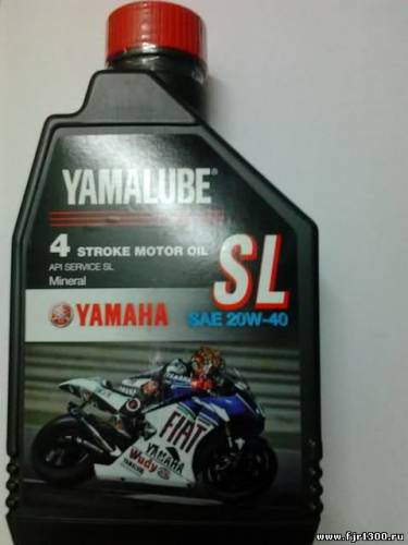

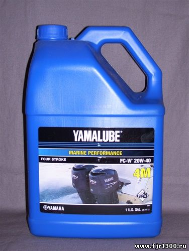

yakushkДата: Среда, 11.03.2015, 11:28 | Сообщение # 147
Сообщений: 324
Я запутался еще больше. Просмотрел официальных диллеров, нигде не нашел 20w40(как по мануалу). Только по картинкам нашел результаты. варианта 2. один-для подвесных моторов. Второй-минеральное масло. Какие будут ответы-советы?                                           МотоГад, особенно интересно ваше авторитетное мнение

МотоГадДата: Среда, 11.03.2015, 11:31 | Сообщение # 148
Ну Егор у нас умнее конструкторов, не стану позорится, и с ним спорить. Хоть воду лейте, монописуально! )))
МотоГадДата: Среда, 11.03.2015, 11:38 | Сообщение # 149
yakushk, вы цитату из мануала давали-> Recommended engine oil grade API service SE, SF, SG type or higher, в ваших "примерах" я не увидел ни SE, ни SF, ни SG, вывод очевиден, эти масла не подходят.
Лично я езжу на Ipone 20W50 синтетике, чего и вам советую. Фото лениво вставлять, посмотрите на сайте МурМото.
