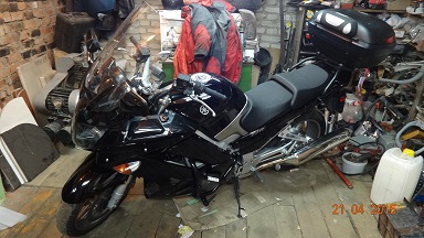

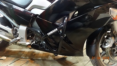

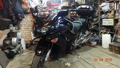

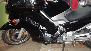

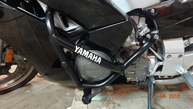

Наконец-то и мне сделали дуги с креплением для дополнительных быстросъемных  подножек ( чопперных, как их обозвали в другой теме) , я доволен до слюней- красивые, ничего лишнего , не портят внешний вид, ну и конечно функционал ! ! ! Труба 27мм, сварка - аргон. Четыре точки крепления на каждой стороне , дуги соединяются между собой в нижней части без сверления пластика.Интересно узнать ваше мнение !

Две фотки еше можно понять что к чему а вот остальные неАчом. Сделай спереди, с филейной части с нормальным разрешением.
BanzayДата: Среда, 22.04.2015, 12:03 | Сообщение # 139
vvoha, мне понравилось! Эстетично, не громоздко, по крепежу и точке контакта с асфальтом не понял - поддерживаю ТВС, можно фото в другом ракурсе? Идея и воплощение на уровне! Хочу такие же! up

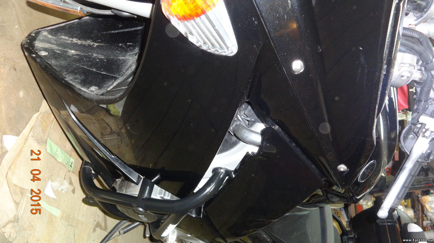

maco777, По деньгам - отдал 10т.р., хоть он мне и друг, но я видел какая адская работа была проделана , на то, что бы все подогнать , отпилить, отфрезировать пластину крепления, выточить все втулки для соединения и крепления. На АЕ сделать можно, но нужен мотоцикл - как образец, и с товарищем переговорить, он с моим-то обматерился,  неделю вечерами под ним лазил . Самая проблема с соединением дуг между собой без сверления пластика - там очень мало места, все впритирочку , 5мм в любую сторону и дуги уже не поставишь.Хотя, я думаю, во второй раз делать будет легче.
ТВС, С филейной части пробовал фоткать - ничего не видно, они , практически, вплотную к пластику. Спереди - есть одна фотка, но только левой стороны. Если хочешь , могу завтра перед сфотографировать. Если надо - все точки креплений и соединений.
Мля, не знаю как фото повернуть.
А чего над доп.подножками не поржали smile ? Я думал основное обсуждение будет про них.

Верхнее крепление сомнительно, при нагрузке погнет пластину и упрется в раму, а там уж от силы приложения....
vvohaДата: Среда, 22.04.2015, 13:38 | Сообщение # 142
Мексиканец, Верхняя пластина плотно упирается в раму всей плоскостью. от продольного смещения ее защищает приваренный, с обратной стороны , цилиндрический выступ. Задача верхнего крепления - распределить нагрузку по максимальной площади рамы , сняв часть ее с центрального болта.
