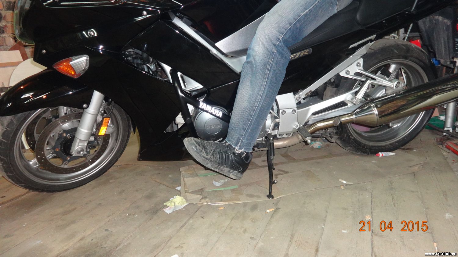

vvohaДата: Четверг, 23.04.2015, 23:55 | Сообщение # 156
Grinch, Пластина, на которой крепятся подножки, находится в ближнем от пластика крае трубы, так , при падении, цилиндрическая проставка окажется снизу дуги(вроде понятно написал, не знаю как еще объяснить)

Цитата raider1300 ()
vvoha, Просто ноги нужно длинные иметь.
Я бы еще дальше подножки сделал, что бы нога прямая была ,но уже некуда.
Над тапком не ржать biggrin

На любые дуги можно поставить для дальника выносы(подножки чеперные).
На чоперах подножка ставится выше точки соприкосновения, механизм складывания внутри контура дуги. При падении подножка складывается и ее как бы нет, отрабатывает вся плоскость дуг.
Но надо понимать, ваша подножка нижняя точка и да же при малейшем падении мот просто перекинет и будет еще хуже! Я конечно живьем не видел, но настоятельно не рекомендую!

Мексиканец, Идея установки доп.подножек возникла в последний момент и ,наверное, я их все-таки переделаю или откажусь вовсе, т.к. сегодня полазил вокруг мота, поприкидывал - вероятность попадания подножки под крышку есть. Надо с ними покататься и понять - А нужны ли они вообще , и насколько с ними удобно.
МексиканецДата: Суббота, 25.04.2015, 12:48 | Сообщение # 163
Сообщений: 243
vvoha, да все просто, подстели что нить и положи мот на бок, сразу все станет понятно!
