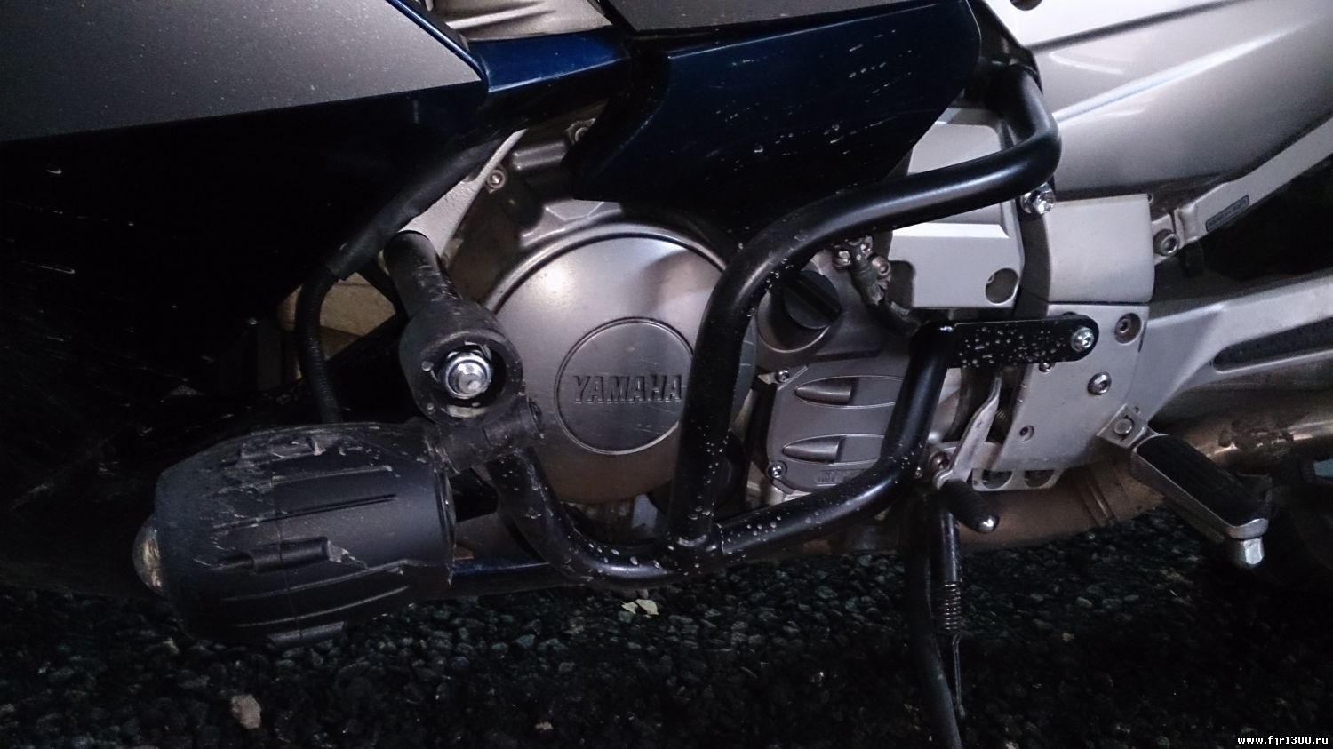

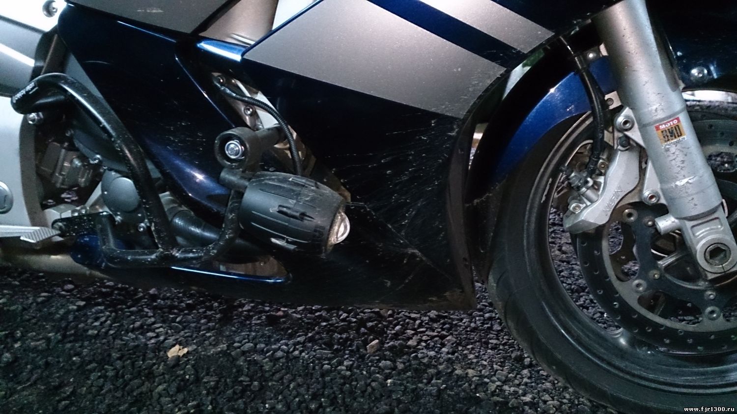

OpencarДата: Среда, 12.08.2015, 17:17 | Сообщение # 213
vvoha, Алексей, спасибо за дуги! Вы с Павлом- молодцы! Уважуха.... smile
Стоят они  на моте и радуют.
Кстати, не только меня.
Есть кореш, катает на хаябусе , уже несколько раз говорил- сделано супер.
Видно, что ребята постарались
Говорю, вить ты мне это уже говорил.
 отвечает- да, ну, я забыл.
Понимаю, когда видит вновь эмоции переполняют парня. smile
Дуги отработали на 100%-  в Грузии,  заволил мот на бок- весь пластик целый, только потертости  на кофре и зеркале - Электроник мне подкрасил их и я даже забыл то, что было. smile
Спасибо, еще раз!

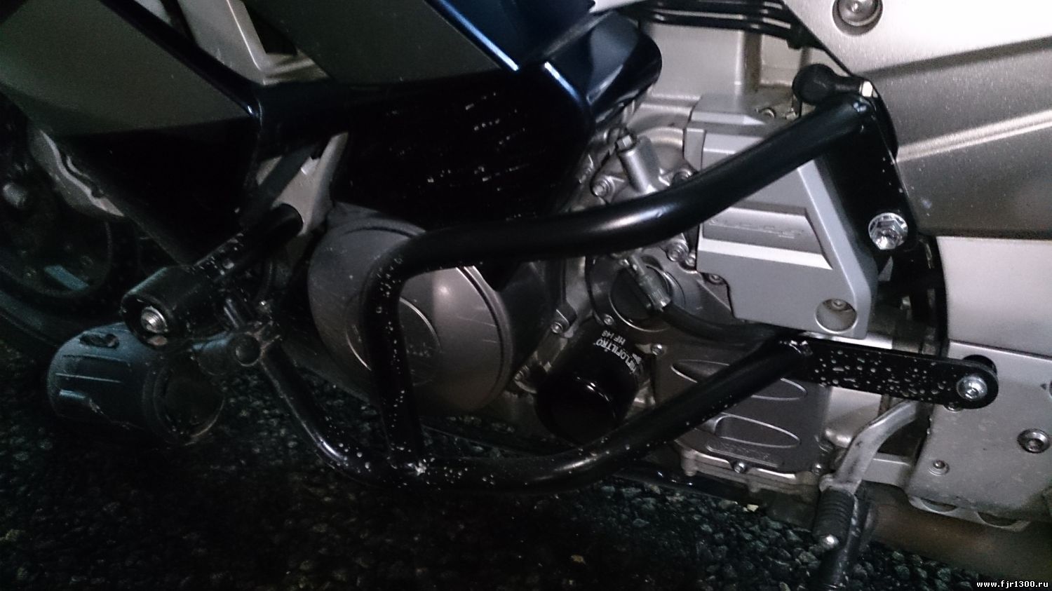

minerU496Дата: Четверг, 20.08.2015, 23:01 | Сообщение # 221
Сообщений: 31
Всем доброго времени!!! Вот, что мне сваяли в Crazy Iron в Ленинграде. 2007 год (робот) Цена 8 тыров, включая маленькие слайдерочки. Теперь там лекала на 2006 и далее  имеются.

МотоциклистДата: Пятница, 21.08.2015, 16:17 | Сообщение # 224
Сообщений: 38
Судя по фотографиям, дуги от Крэйзи довольно опасные.
vvohaДата: Пятница, 21.08.2015, 16:40 | Сообщение # 225
Мотоциклист, обоснуй ! Не хватает горизонтальной растяжки, как мне кажется, и, соответственно, жесткости на продольное смещение слайдера, это да. А насчет безопасности- при падении, вроде, ничего зажать не должно.И крепления через пластину как-то колхозненько выглядят , ИМХО.
