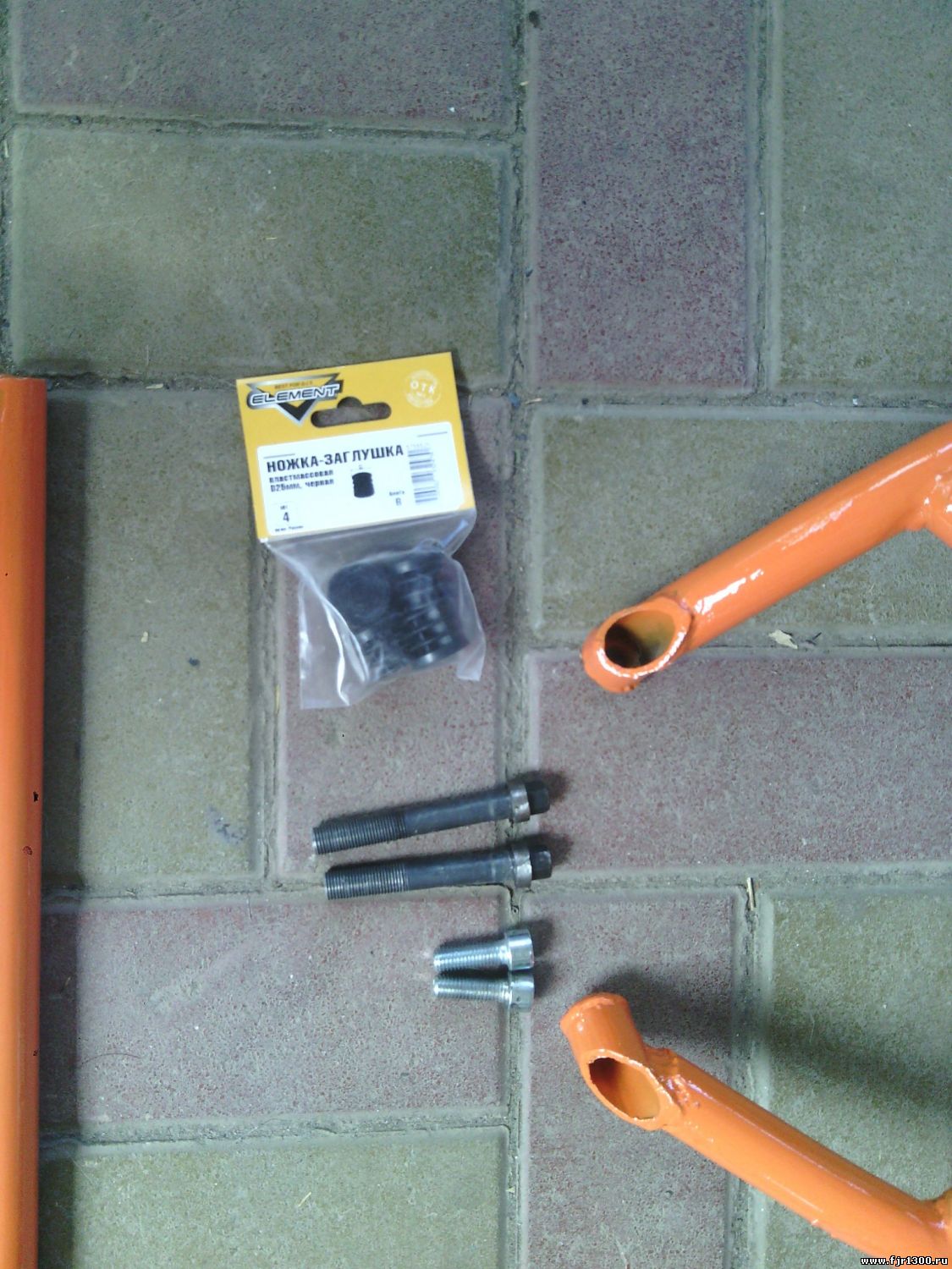

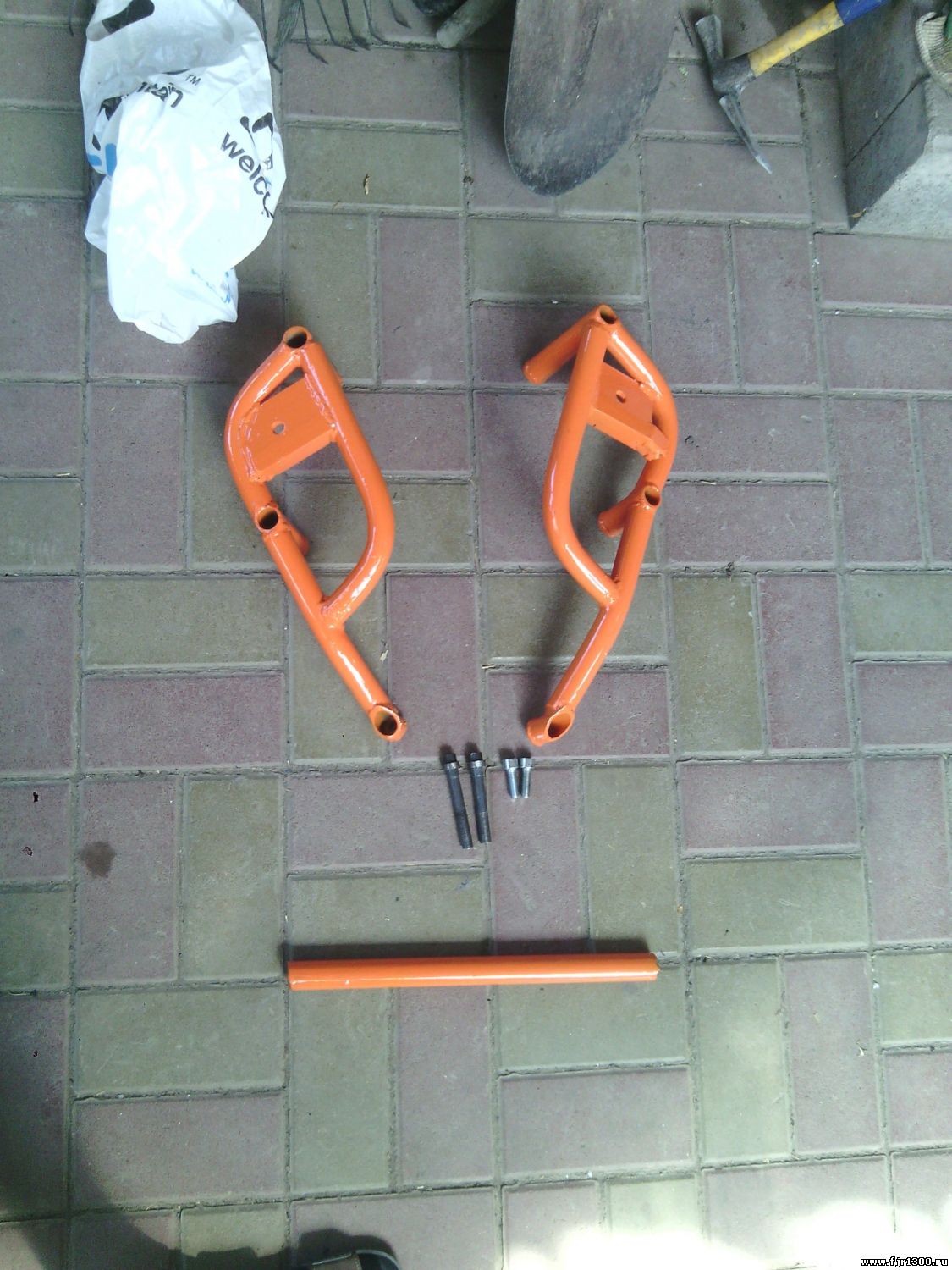

Заказал дуги у Леши. На 2005 год. В контакте в группе есть.
Прикрепления: 9586460.jpg (201.6 Kb) · 6515770.jpg (176.0 Kb)

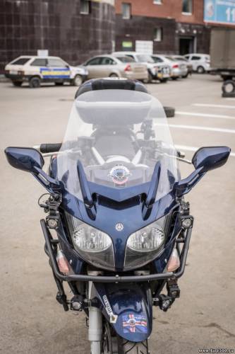

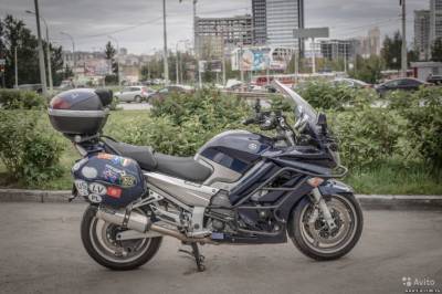

Увидал такие дуги на яндекс картинках и понял,хочу себе такие же)  По бокам можно и 5литровую канистру повесить,и флягу с водой,и сумку для мелочей и много чего ещё,а спереди доп свет,регистратор. Жаль только не могу найти фото с левой стороны,да и генерация не такая,(как я понимаю от 2006года),а у меня  2001год. Вопрос к форумцам,которые делают дуги- сколько приблизительно такие будут стоить сделать + добавить доп подножки и слайдеры?
Прикрепления: 2499926.jpg (176.6 Kb) · 8971088.jpeg (150.9 Kb)
электроникДата: Среда, 16.09.2015, 20:44 | Сообщение # 233
madagaskar, Ну это наверное Хонда Уварадеро или Априлия Капонорд!
