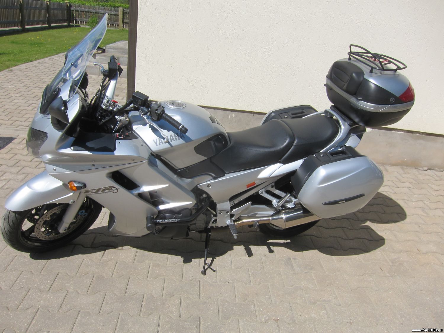

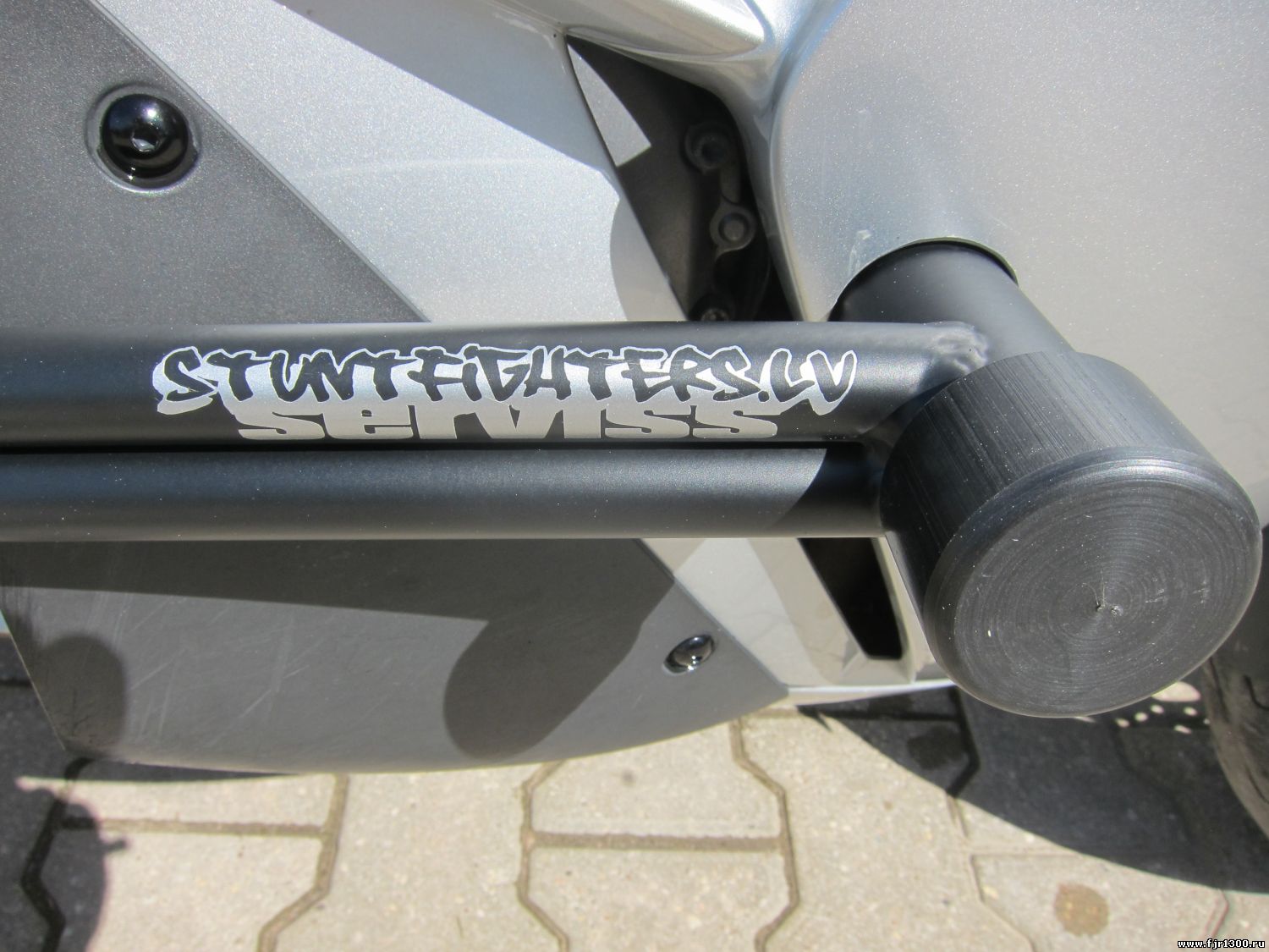

NemiersДата: Воскресенье, 25.05.2014, 13:05 | Сообщение # 96
Сообщений: 36
$IMAGE1$$IMAGE1$$IMAGE1$140 EUR. дуги сделаны профессионально, работа Янисa Розита oдин из ведущих cпортсменoв stunt riding он знает как правильн одолжн падать мотоцикл чтобы не повредить важные вещи.

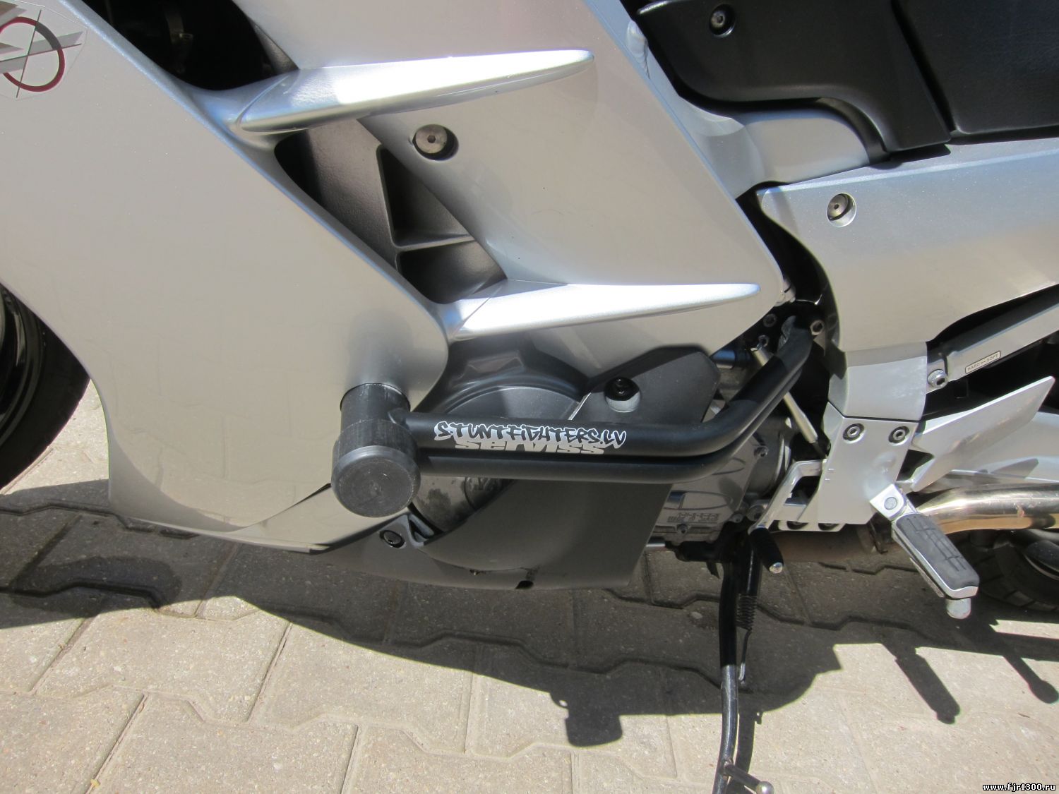

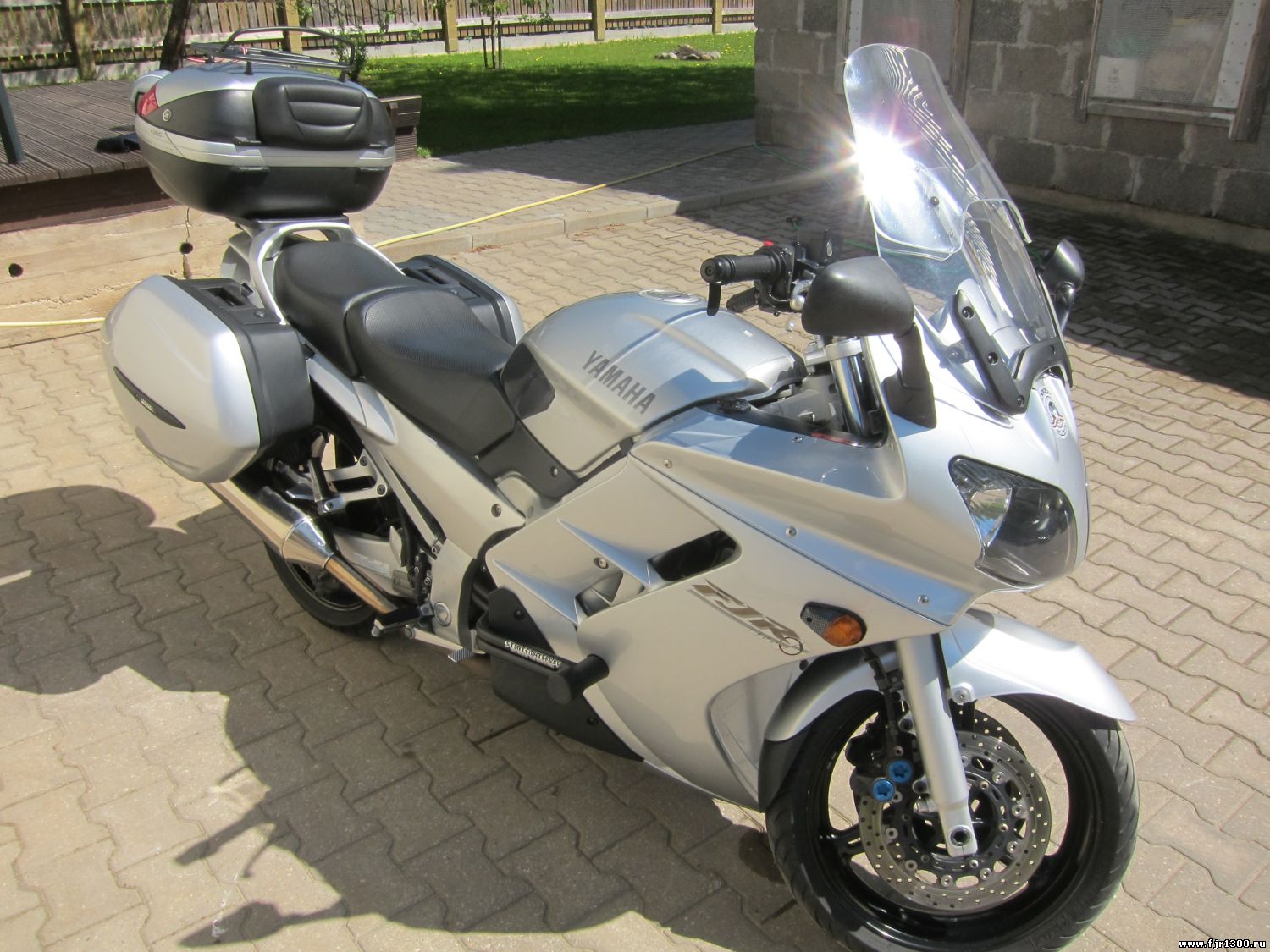

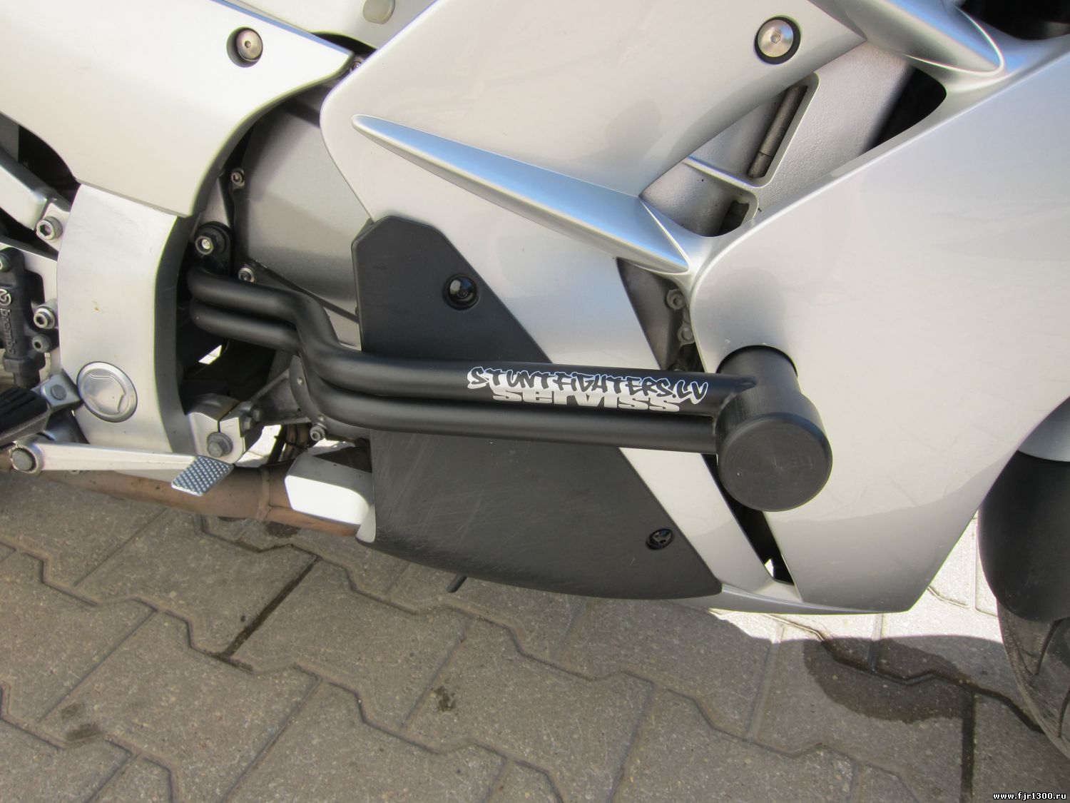

NemiersДата: Воскресенье, 25.05.2014, 13:13 | Сообщение # 97
Сообщений: 36
$IMAGE1$$IMAGE1$$IMAGE1$$IMAGE1$$IMAGE1$

МексиканецДата: Воскресенье, 25.05.2014, 13:47 | Сообщение # 99
Сообщений: 243
дуги в двух точках крепления...как бы и не дуги, да еще и слайдер, цепанет за неровность и вывернет. чисто для трека.
ДмитрийДата: Воскресенье, 25.05.2014, 13:55 | Сообщение # 100
Nemiers, левая крышка всё-равно попадает под удар, какой смысл в таких дугах?
NemiersДата: Воскресенье, 25.05.2014, 14:07 | Сообщение # 101
Сообщений: 36
Ничего под под удар нeпопадает.Ничего нe цепанет за неровность!!! испытан  других моделяx все в порядке. Cердито и безопасно. из нержавеющей стали с порошковым покрытием
Сообщение отредактировал Nemiers - Воскресенье, 25.05.2014, 14:11
ДмитрийДата: Воскресенье, 25.05.2014, 15:29 | Сообщение # 102
Nemiers, я не пытаюсь спорить, просто слайдер по Вашему варианту, самая "рабочая" часть всей конструкции, а дуга является просто усилителем слайдера. Мне приходилось класть мот на левый бок, слайдер крышку не спасает, хотя, конечно, без него было-бы хуже.

FishmanДата: Воскресенье, 25.05.2014, 15:35 | Сообщение # 104
Nemiers, можно фотку поближе в месте второго крепления. И если есть в фотка в снятом состоянии.
МексиканецДата: Воскресенье, 25.05.2014, 15:50 | Сообщение # 105
Сообщений: 243
Имхо: слайдер лишний, без него просто скользил бы на трубе. опять же, продольно еще будет держать, а как только развернет поперек, то конструкция сразу сложится и вывернет крепеж.
Можно сказать что это просто усиленный слайдер, но никак не дуги.
