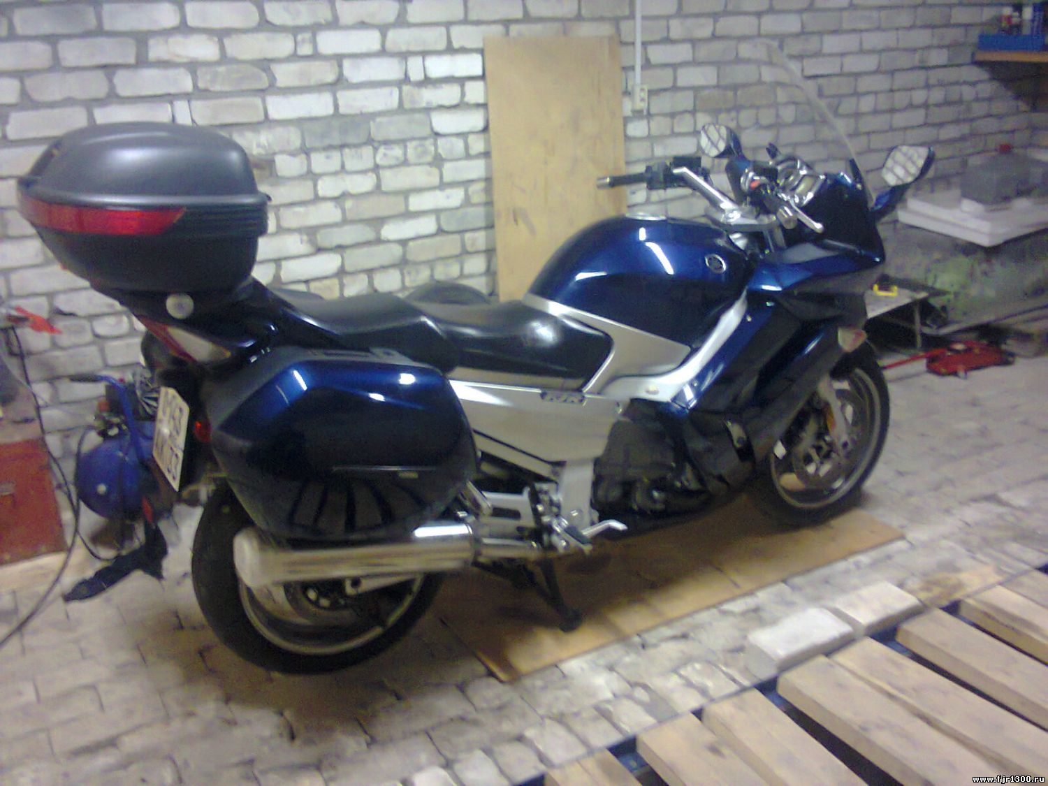

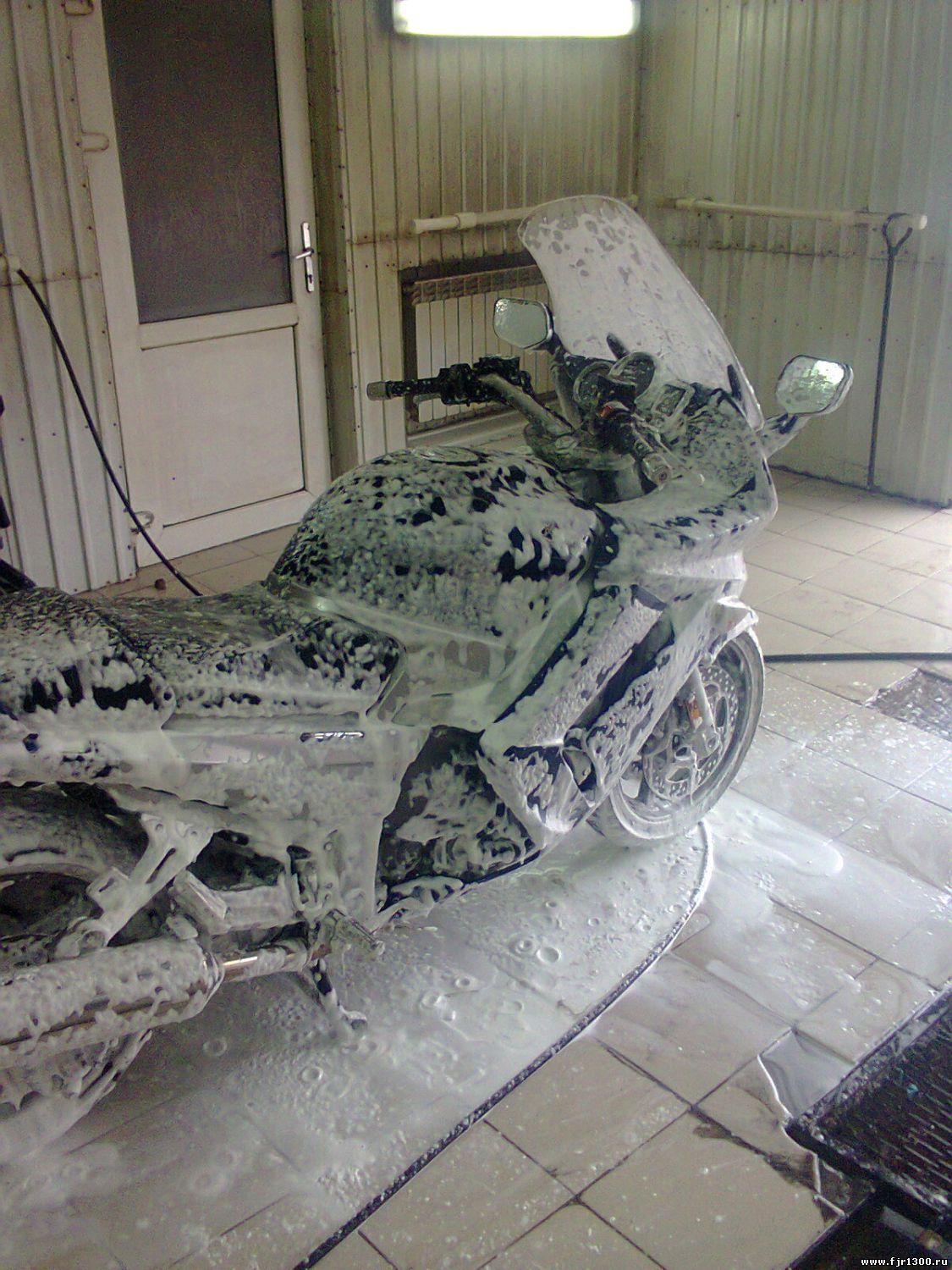

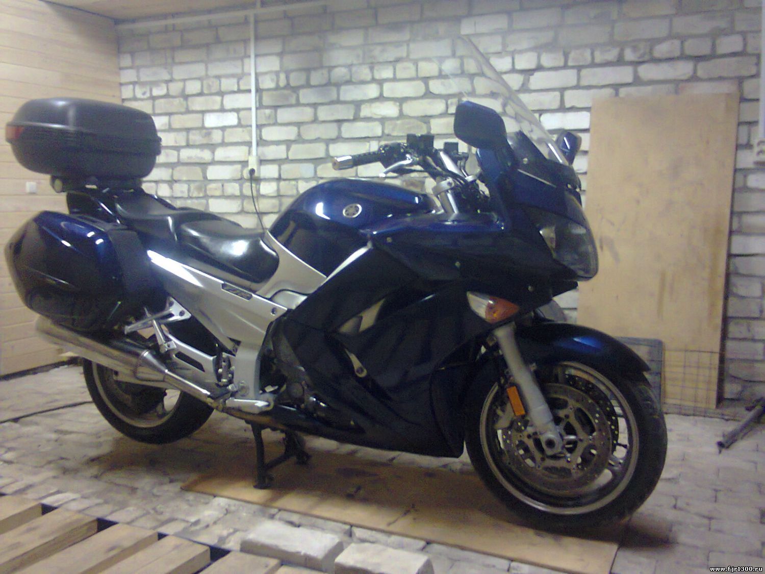

Тоже свой на зимнее хранение поставил. Ну и пользуясь данным мне правом, пару фоток для пробы:
Ну и покрывалом на зиму укрыл.

Dizel_33, чет я читал, что не очень хорошо укрывать. от пыли спасает, но под ним собирается конденсат. но это если есть перепады температур. Хотя чехлом легким я укрыл

yakushk, тоже мысли такие были. Хотя "покрывало" - это сильно сказано. Шёлковая простыня от пыли...

Dizel_33, а ты как - помыл и сразу накрыл? Или прохватил слегка?
Я своего мою, легкий прохват и - в гараж. Чтобы обдуло везде. Первые два-три дня не накрываю, чтобы испарилась водица, которая не успела.
Потом - под чехол. У моего чехла в районе "ушей" сделаны клапаны с сеточкой, поэтому в плане накопления конденсата под чехлом я спокоен )))
Ломы силиконом промазываю и под пыльники тоже чуток пшикаю силиконом, прямо на сальник.

Лекарь, нет, не сразу. Продули, прогрел, прокатился, чтоб вода испарилась. А дальше как по учебнику: полный бак, глушители масляными тряпочками заткнул + плёнкой закрыл. Силиконом пшикнул куда достал. Подвески вывесил, распустил.  Гараж холодный, вот думаю масло в свечные колодцы залить немного, но разбирать не хочется )))
Кстати интересно узнать, как другие на зимнее хранение ставят...

Да, аккумулятор ещё снял, зарядил и домой забрал.

Все то же самое + давление в колесах приспустить до 1 атм.
Масло в колодцы лить - старый дедовский способ. Но я бы сейчас так делать не стал.
До Фиджера была Магна, я один раз попробовал так сделать. Залил масло, тряпочкой прикрыл свечные колодцы, крутнул стартером. Всё как учили )))
Тут же обнаружил что забрызгало все вокруг маслом, несмотря на тряпочки )))
Поматерился, закрутил свечи и отмыл двигатель керосином.
Весной заводил - вот это был пздц. Дымищща как от старого ИЖака... надо было видеть.
Магна моя чихала, пердела и кашляла сизым дымом )))
Мне наверняка сейчас возразят, но я считаю, что на современных мотоциклах, оснащенных системами дожига и катализаторами (как наши мотоциклы) - попадание моторного масла (даже частично сгоревшего) на оные устройства будет не совсем для них полезно. Но это, повторюсь, чисто моё мнение.
