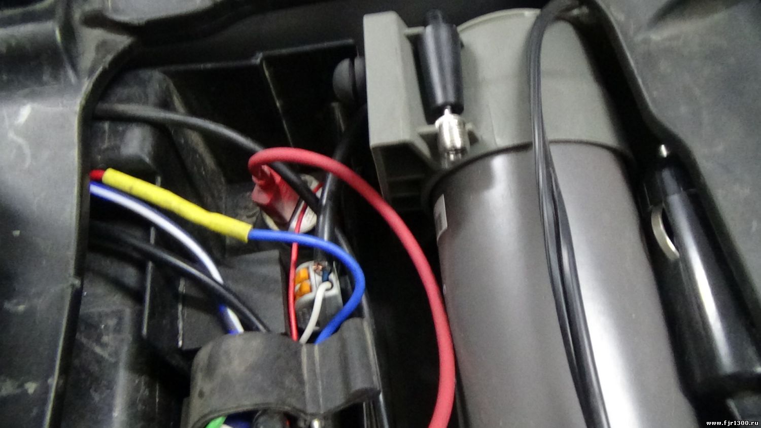

					 | а кто куда эти насосы подключает. уж больно неудобно и далеко аккум на нашем моте запрятан. На Сузе седло скинул и вот он тут, накидывай крокодилы и качай. На Фыжере походу что-то сколхозить придется.
  Катаюсь на GSX1250/FJR1300
 Сообщение отредактировал Alexeus - Суббота, 20.10.2018, 22:45  |
					| goos | Дата: Воскресенье, 21.10.2018, 10:17 | Сообщение # 33 |
					Сообщений: 656
					 | У всех нормальных фжроводов, под седлом уже приколхожена силовая розетка. Если у тебя нет, срочно сделать. А насос прекрасно помещается в подседельное пространство. А помойму Электронник, вообще интегрировал насос в мотоцикл. Считаю, что в туристе это обязательный атрибут.

					 | Вот в этой теме фото и метод подключения (от меня) https://vk.com/wall-14788890_49841
					| Alexeus | Дата: Вторник, 23.10.2018, 10:31 | Сообщение # 38 |
					Сообщений: 64
					 | Спасибо за советы. Буду делать к лету что-то аналогичное.
