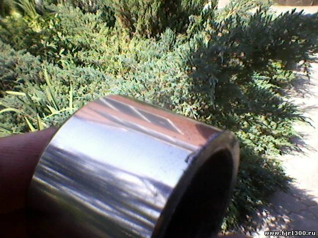

ZloijabДата: Воскресенье, 22.07.2012, 00:14 | Сообщение # 12
апну старую тему, тоже боролся с этой проблемой, разобрал смазал лапку не помогло, и тут мне подсказали еще одну тему (сам забыл про нее). тормозной супорт любит загрязняться и окисляться, особенно плачевно это для поршенька давящего на колодки, он из за грязи подклинивать начинает и хром портится, вообщем я достал поршенек он весь грязныый был. дальше отмыл, шлифанул P2000, затем пастой для шлифовки хрома на войлочном кругу. Выкатился на картодром тормоза стали греться одинаково горячо. ПС прилагаю фото поршенька после манипуляций
Прикрепления: 3452162.jpg (159.3 Kb)
ДмитрийДата: Воскресенье, 22.07.2012, 07:45 | Сообщение # 13
Zloijab, +1, колодки при грязном суппорте изнашиваются неравномерно.
