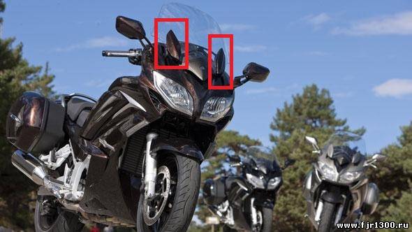

Декоративные накладки на ветровике оказались отличной погремушкой.
Крепление простое: верхнее крепление - пластик вставляется в паз, низ затягивается болтом.
По началу думал, что хреновая дорога дала о себе знать, а нет. Заехал в салон, пощупал на нулевых мотах - то же самое - накладка болтается. На ровной дороге все хорошо, но маленькие неровности и накладки выдают отличный треск долбя по стеклу ветровика. Буду делать мягкие прокладки на месте крепления.
