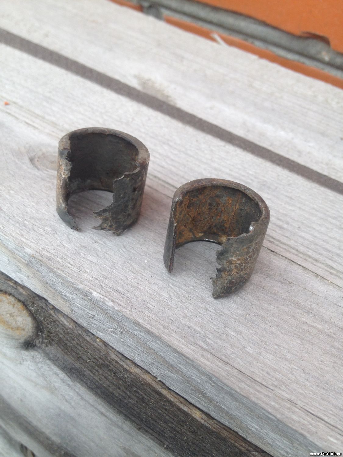

ГришеньkaДата: Понедельник, 16.05.2016, 11:41 | Сообщение # 20
Сообщений: 33
При фатальном разрушении подшипников прогрессии  мот немного приседает и поднять его на центральную подножку не удается никакими человеческими силами. В движении это почти не ощущается поскольку все это добро находится под весом мотоцикла и груза. Для проверки - поставить мот на центральную подножку ( если в одиночку невозможно - вдвоем, втроем) взяться за заднее колесо и пошатать его вверх-вниз. Люфты в подшипниках прогрессии видны невооруженным глазом, ухом  ну и тп :-)) В моем случае я с трудом там обнаружил остатки от обойм, на ролики уже не было и намека.

ГришеньkaДата: Понедельник, 16.05.2016, 12:48 | Сообщение # 22
Сообщений: 33
" прогрессия за год новее не стала)) Но тем не менее, сейчас он у меня сам взлетает на подножку при любом уклоне, хоть за выемку в хвосте дергай, хоть за крепление центрального кофра."
Дело не в новизне, а в целостности подшипников. При их разрушении даже двое не хилых мужиков ставят мот на центральную с большим трудом, хотя еще год назад мой драндулет так же взлетал на нее из любого положения :-))
Подшипник. Роликовый. Две штуки .:-)))
