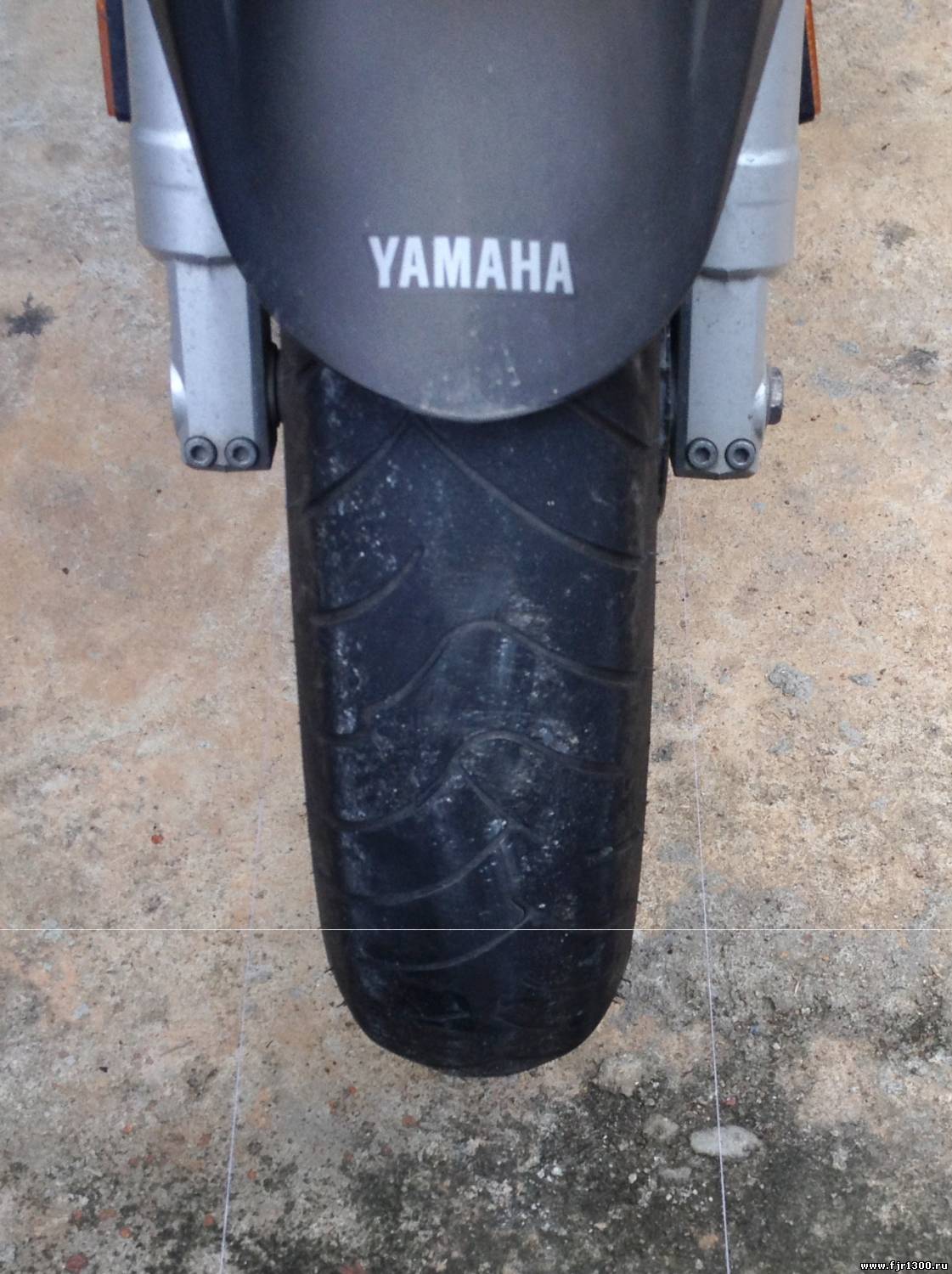

натянул две нитки от заднего колеса. вроде все ровно. точнее таким методом не получается проверить. вот фотка. в фотошопе провел горизонтальную линию и измерил расстояние - тоже сходится.
Прикрепления: 8739691.jpg (189.9 Kb)

А тебе попросить не кого прокатиться на твоем мото, для сравнения ощущений? Может быть не в нем проблема, а допустим много камней в левой почке??? Два моих друга катают на фыжах 13го года и о таких проблемах от них ни разу не слышал, да и по сути, что бы мот уводило так сильно, рама на мой взгляд, должна быть в виде штопора.
