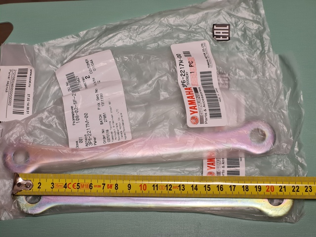

 В связи с тем, что в после приобретения мота и доставки его в гараж на хранение, мы его  втроем еле-еле поставили на центральную подножку, (Мот 2009 года), начитавщись инфы в этой ветке полез измерять длину линков, поскольку подумал, что мот из Японии и маленький япончик занизил подвеску поставив удлинненные линки. После измерения их общая длина приблизительно составила 22 см, а расстояние между центрами около 19 см. После прочитанной информации в ветке форума, что стандарт 160 мм решил заказать из Японии стандартные линки по каталогу (указаны были только они, без каких-либо варантов. Каталожный номер 3P6-2217M-00-00). Сегодня забрал из в Existе. Приехал домой и о чудо....
они оказались точно такими же, как и те которые уже стоят на моем моте!!!!
      Вот теперь мучает вопрос, а где приобрести укороченные линки, чтобы поднять клиренс и облегчить постановку мота на центральную подножку? Кстати, если кому нужны абсолютно новые в упаковке японские стандартные линки могу продать. Обошлись в 2176 руб с доставкой, готов отдать за 2000. Самовывоз.

ДмитрийДата: Вторник, 02.03.2021, 06:04 | Сообщение # 84
MotoJet, если проблема только в установке мота на центральную подставку, думаю, мутить с линками не стОит, скорее всего, ты ещё не приноровился. Тяжело ставится, если спустило одно, любое, колесо, а если ты стравил давление перед зимой в обеих и только потом стал его ставить - проблема в этом. Так-же тяжело ставить, если решил подложить фанерку, даже мне, с весом 110 кг., пришлось попотеть для этого.

Алексей, а я и не отказываюсь. Просто стало интересно, какой все-таки стандарт. 22 см или 19. Есть все основания полагать, что длина стандартных линков все же 22 см (меж центров 19). Сегодня был в тех центре YAMAHA на Каширке в Ближних Прудищах и расспрашивал продавца о разных линках (стандартных, укороченных, длинных). Он мне сказал однозначно, что YAMAHA делает только стандартные, все остальное - колхоз (то бишь тьюнинг). Так, что для начала подкачаю колеса до нормы (2,9 атм, если не ошибаюсь), а потом буду тренироваться (если пупок не надорву). Естественно проверю люфты, и если все будет херовенько попробую поменять линки (любезно согласившимся предоставить Алексеем).
