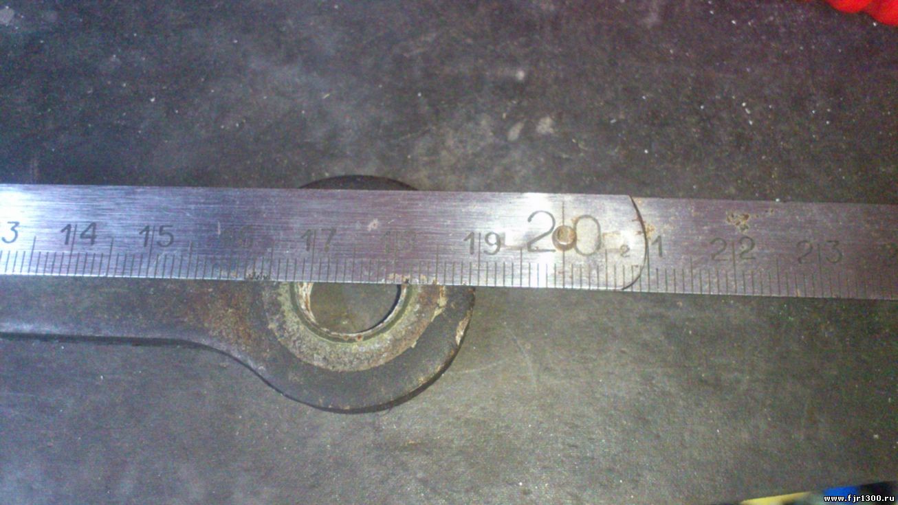

emivДата: Понедельник, 29.08.2016, 10:09 | Сообщение # 48
Сообщений: 306
Цитата Big_14 ()
drake, между центрами отверстий стокового линка 190 мм.
Еще раз переспрошу- 190 мм между центрами отверстий или это вся длина линка?
Задавал вопрос здесь
http://www.fjr1300.ru/forum/14-21-45391-16-1467039769
Там никто не ответил.
У меня 190 мм - полная длина линков.
  http://www.fjr1300.ru/_fr/0/7196972.jpg
Это стандарт или заниженные?
2003 ABS
Сообщение отредактировал emiv - Понедельник, 29.08.2016, 10:12
BanzayДата: Понедельник, 29.08.2016, 12:04 | Сообщение # 49
Цитата emiv ()
Еще раз переспрошу- 190 мм между центрами отверстий или это вся длина линка?Задавал вопрос здесь
emiv, я уже как-то писал:  http://www.fjr1300.ru/forum/14-1343-2   У меня межцентровое расстояние 160 мм!
emivДата: Понедельник, 29.08.2016, 12:25 | Сообщение # 50
Сообщений: 306
Это стандарт?
2003 ABS
BanzayДата: Понедельник, 29.08.2016, 12:49 | Сообщение # 51
Цитата emiv ()
Это стандарт? 2003 ABS
Думаю, что стандарт - брал мот с такими рычагами (я второй хозяин в России, а мой предшественник практически не ездил на нем - пару тысяч за два сезона, и тем более ничего не колхозил!), проблем с клиренсом нет, на боковой и центральной подножке стоИт как надо. Может парни еще померят на своих мотах рычаги, для сравнения?
emivДата: Понедельник, 29.08.2016, 15:50 | Сообщение # 52
Сообщений: 306
Banzay
Big_14 в этом сообщении говорит, что 190 мм - это между отверстиями:
http://www.fjr1300.ru/forum/10-1119-36412-16-1443534669
Я тоже второй хозяин, мот из Бельгии, поэтому не уверен, что ничего не делали с линками.
Есть подозрение, что немного погнул подножку, которая цепляет асфальт, когда на этой подножке вертел мотоцикл в гараже и теперь правая половина несколько ниже, чем должно быть.
2003 ABS

ЛекарьДата: Суббота, 09.06.2018, 14:47 | Сообщение # 58
Сообщений: 215
Всем привет, братья-фиджероводы!
При попытке поставить купленный недавно мотоцикл на центральную подножку (для замены масел в движке и редукторе) чуть не укакался. В итоге -сорванная спина, но мотоцикл все-таки поставили вдвоем с братаном.
Попалась на глаза эта тема, спасибо ТС.
Быстро выяснил, что бывший японский хозяин его занизил. Длина установленных линков между центрами отверстий составила 210 мм.
Заказал и уже получил оригинальные, у них расстояние 190 мм.
Подскажите алгоритм замены? Ставлю на центральную, затем надо ли поддомкратить слегка опору амортизатора, да под колесо что-то подложить?
Как сделать правильно?
электроникДата: Суббота, 09.06.2018, 16:11 | Сообщение # 59
Лекарь, Всё просто,поставил на центральную,открутил тяги от маятника,колесо стало на землю,открутил прогрессию от амморта,прогрессия вышла вперёд и есть доступ к тягам на ней.Открутил от прогрессии тяги.Установка в обратной последовательности.
ФурерДата: Суббота, 09.06.2018, 19:12 | Сообщение # 60
Сообщений: 350
Все это сложно и не нужно!
На боковой подножке все это делается за 5 минут. Поставил на бок. Поддомкратил за маятник или центральную подножку мотоцикл. Снял старые тяги. Далее домкратом поднимаешь мотоцикл пока новые тяги не совпадут по отверстиями с креплением. Ставишь. Затягиваешь.
Особое внимание к толщине новых тяг. Если не оригинал, то могут оказаться чуть тоньше. Тогда нужно будет просто подложить шайбу. Иначе их не затянуть.
